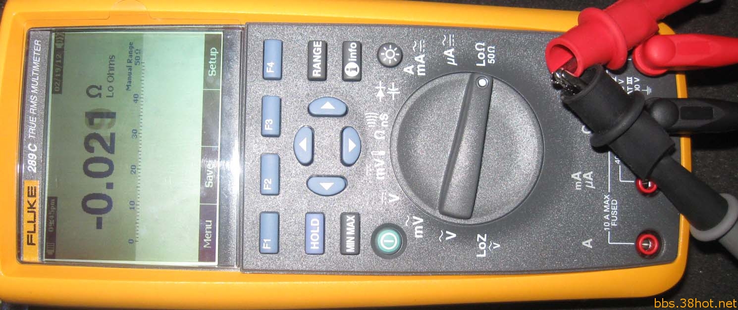

各位有F289的筒子们,帮忙测试一下F289的50欧姆档短接测试线的结果是多少?
我新买的一个F289C,50欧姆档短接测试线也显示负数-0.022,不知道是否正常?

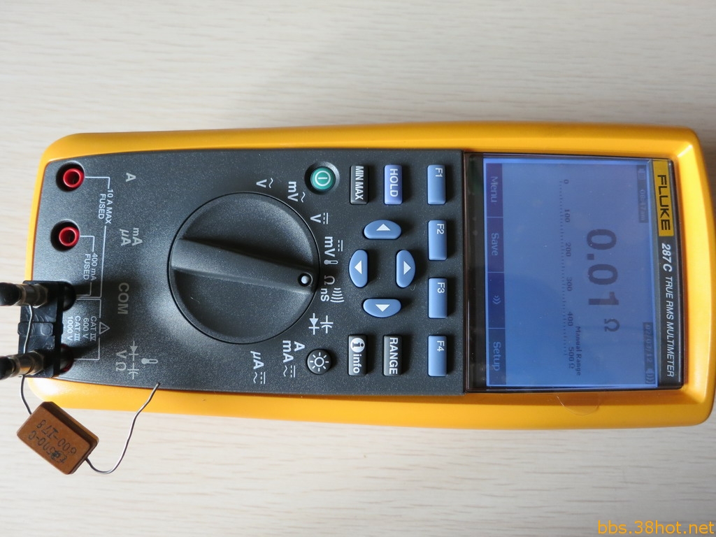

发表于 2012-2-19 19:25:39 | 显示全部楼层
287C
0.01  ohm
 楼主| 发表于 2012-2-19 19:30:03 | 显示全部楼层
你直接用最短的粗铜丝(4m㎡單芯銅電線就可以)看看是多少?
还是负数 大约-0.021到-0.022之间跳动

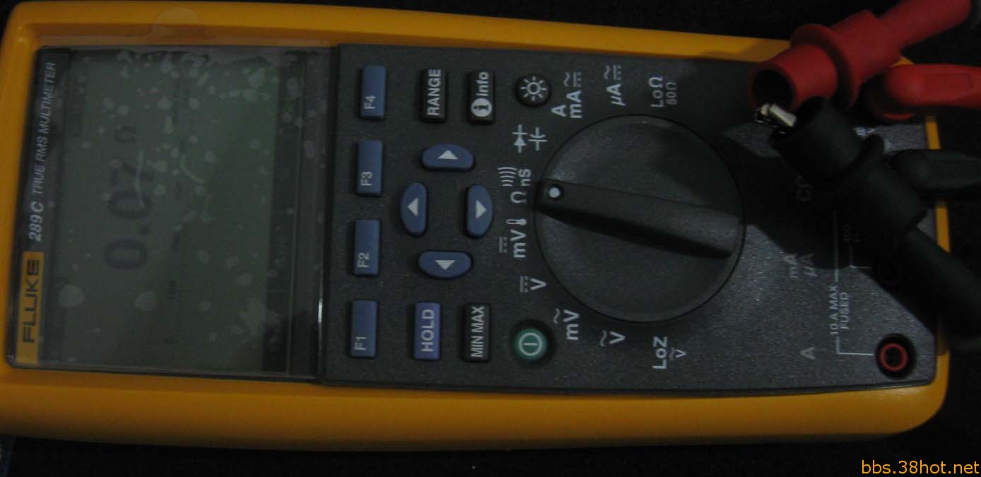

发表于 2012-2-19 19:57:09 | 显示全部楼层
我没有F的表,请允许我推想一下∶
其它的电阻档,短接表笔后的底数,要靠“相对量测试”功能,来切除零点,而50欧姆档则是切换到该档时,自动进行零点切除的。所以自动切除后的读数,已经不是表笔或短接线等的内阻了,既然不是,出现负值也和正值一样正常,它只是表示0点,不是表示某个内阻。
-0.021是一个很接近0点的底数了,关键是也很稳定,才跳变一个字,比上面0.043那位的要好。而显示0.01那块,是287C,LZ表示287C没有289C的50欧姆档,所以不具参考性。
