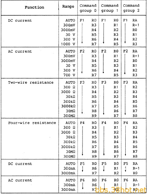

发表于 2012-2-19 22:56:14 | 显示全部楼层
其实rs232通信很简单。直接用34401的线就可以,
然后发送命令在7.6.5开始,全部都有介绍。
这是6551的,看起来比较明了,6441的命令基本相同,只是量程不一样而已。
比如选择直流电压 30V档位(6441应该是20V吧),就发送"F1,R5"就可以了。
自动档两线电阻"F3,R0"
ps,此表有自动读取功能,也就是说,连接上rs232,就会自动读取当前读数。或者用"E"读取
