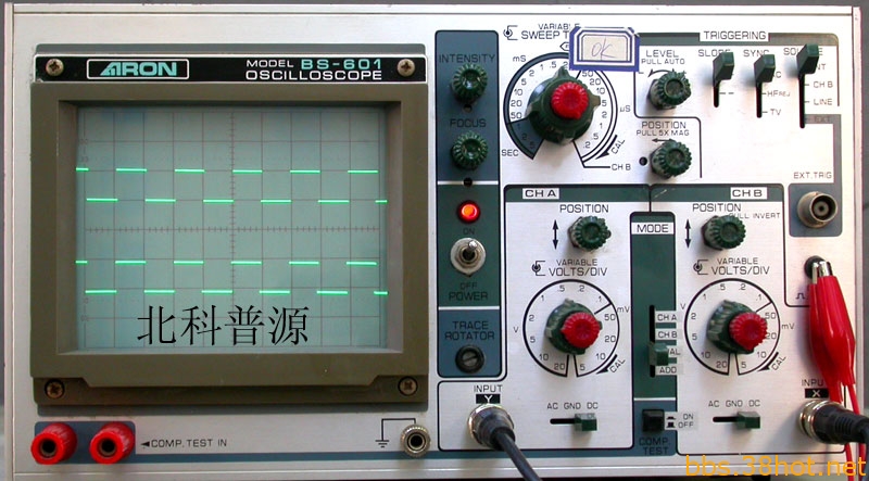

刚整了一个示波器,如图所示,在标准波形状态下,示波器朝北面正常,随着示波器转动方向,波形扭曲。一圈转下来再朝北,波形又正常。请问如何解决??

你家里的磁场影响这么大啊!!
偏了就调整trace potator

地磁影响;没事。难道你测量时还转示波器?

我估计也是大地磁场的问题,原来一个示波器就没问题,关键是现在摆放的位置不变形时是朝墙一面的,郁闷啊,难不成我要把房间里的家具换方向??有没有简单点的办法解决

你家不会是建在铁矿岭上吧? 经常看见磁保健产品广告,现在好了, 你家都不用买了

附近是否有音响喇叭之类的 包括大的铁锅 这机器屏蔽不好 !
