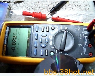

昨天刚到手的新289c表检测时,发现50欧挡,两表笔短接时,显示为负数,而不是有一定数的正数。JS说:福禄克客服说的有误差是正常的,天知道他是怎么想的,稍懂点的都知道正不正常。现退回换货中,看下个货正常否。
上图片各位看看神器的特别之处:

发表于 2012-2-18 12:39:04 | 显示全部楼层
误差不都是正负多少么。多0.022欧和少0.022欧的区别呗。
 楼主| 发表于 2012-2-18 12:45:38 | 显示全部楼层
回 80x86 的帖子
80x86:误差不都是正负多少么。多0.022欧和少0.022欧的区别呗。 (2012-02-18  12:39)
要知道这个-0.022欧里还有表笔线的内阻在里面,如果扣除笔线内阻,那个负数就不是这么多了。

发表于 2012-2-19 15:54:30 | 显示全部楼层
和我的一个周期出厂的
我的刚到货
刚刚测试了一下50欧姆档位和你结果一样晚上吃饭的时候上个图片给你看

发表于 2012-10-14 12:36:44 | 显示全部楼层
我的是8月15日出厂的289c,50欧姆档用短接线是-0.092,用原装的表笔是-0.022.问过维修站说要回去矫正,还有是电容档有0.085nf的读数,用rel功能对比测试很准确。希望liusuifeng兄回来测试一下

不悔:我的是8月15日出厂的289c,50欧姆档用短接线是-0.092,用原装的表笔是-0.022.问过维修站说要回去矫正,还有是电容档有0.085nf的读数,用rel功能对比测试很准确。希望liusuifeng兄回来测试一下 (2012-10-14  12:36)
我的289c是4月份出厂,用原装表笔,普通电阻档短路0.06欧,低阻档短路-0.016欧,用自制的表笔短路-0.079欧。
289没有这个现象,不会有负数的,我买过一台,后面又换了这台带C的
发表于 2012-10-15 08:07:37 | 显示全部楼层
回 liusuifeng 的帖子
liusuifeng:我的289c是4月份出厂,用原装表笔,普通电阻档短路0.06欧,低阻档短路-0.016欧,用自制的表笔短路-0.079欧。
289没有这个现象,不会有负数的,我买过一台,后面又换了这台带C的 (2012-10-14  19:06)
我的表,普通电阻档短路0.07欧,liusuifeng兄你的表电容档不插表笔有读数吗?
