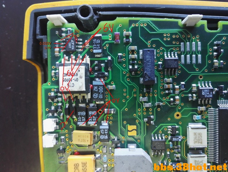

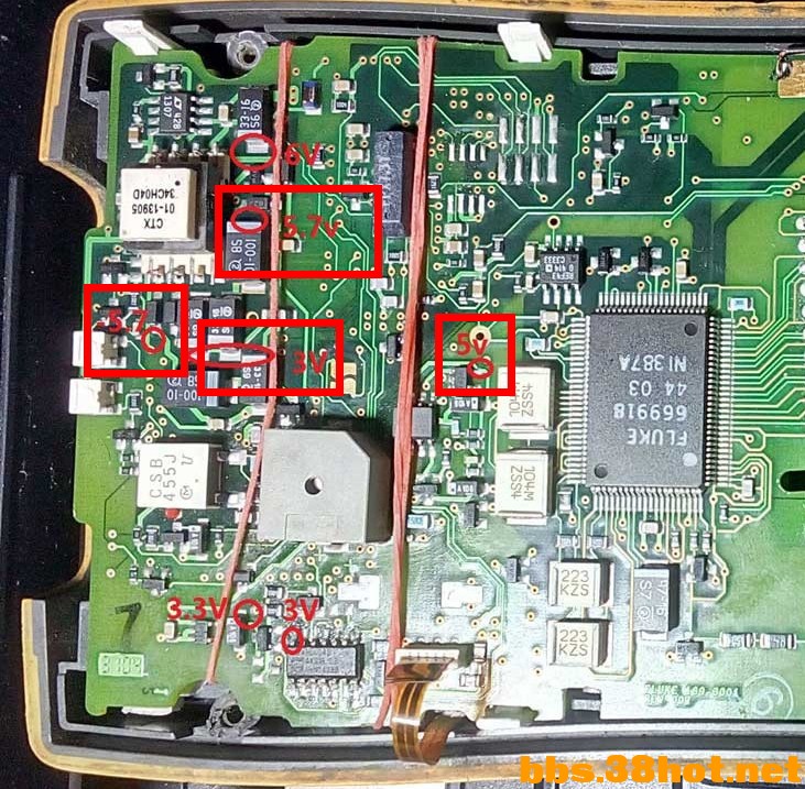

今天过节,在家里有点时间打理了一下 故障表。
成色惨不忍睹的FLUKE187.
现象:屏碎,购买了 国产屏。
外壳碎,接线柱坏,屏支架脚断,用橡皮筋捆绑,无电池簧片。
上电偶尔能显示乱码字符。
蜂鸣器常响。
装盘选择档位无效。
维修此表第一步怀疑是电源电路出问题。
检查电源电路......
待续........
2016-6-11
现在问题基本上都能解决了!
问题和解决我发在图片上。

右下角的ucal如何解决?有这个提示测试准吗?
 楼主| 发表于 2016-6-11 11:37:35 | 显示全部楼层
看我提供的图片,上面有说如何解决的!

 楼主| 发表于 2016-6-11 15:17:36 | 显示全部楼层
全部搞定了,还有什么然后呀!
现在等收外壳,烧写EEPROM里面的数据。
发表于 2016-6-11 15:19:20 | 显示全部楼层
hepingmail 发表于 2016-6-11 15:17
全部搞定了,还有什么然后呀!
最后图片是档位显示错误,所以才问!

发表于 2017-3-7 16:23:05 | 显示全部楼层
请教楼主,现在现在方框内对电池负极电压是0V,对电池正极是付的电池电压,是哪里的问题?周边几个钽电容拆下测量都是好的。
 楼主| 发表于 2017-3-8 05:20:31 38hot手机频道 | 显示全部楼层
生压电路没有工作,检查变压器生压电路周边器件和电路。
发表于 2017-3-8 14:42:59 | 显示全部楼层
对变压器周围元件及变压器进行了检查,唯一一个二极管不是很正常,一向0.14反向0.8V(二极管测量)
发表于 2017-3-9 11:58:23 | 显示全部楼层
换了一个1307 仍然不行。
