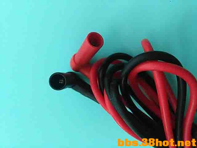

fluke tl224测试线,都是做过环切手术的
fluke tl224测试线配套的可分离表笔,下面两个香蕉插头的是381和1587c上配的。

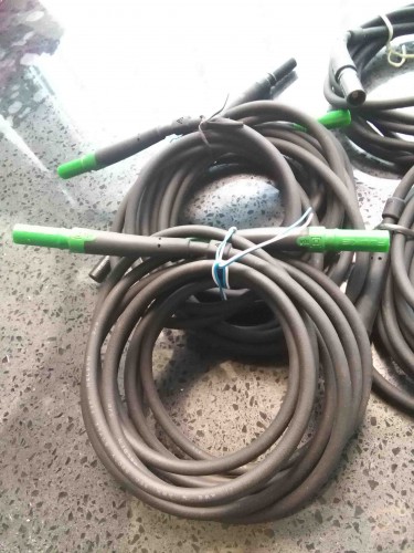

fluke 43x系列配套的测试线,型号不知是不是tl27,线很粗,有两米长。

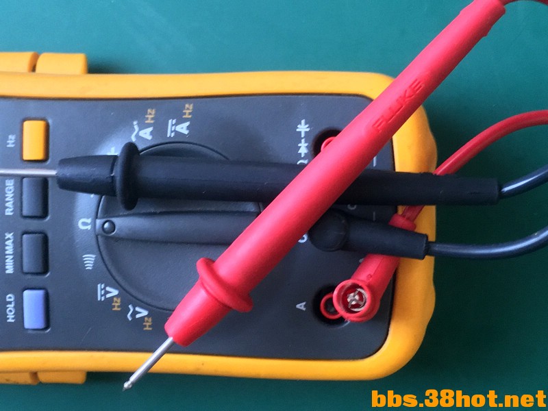

感谢提醒,己经改正了。
发表于 2016-6-8 11:51:10 | 显示全部楼层
tl175内阻稍微大了点。

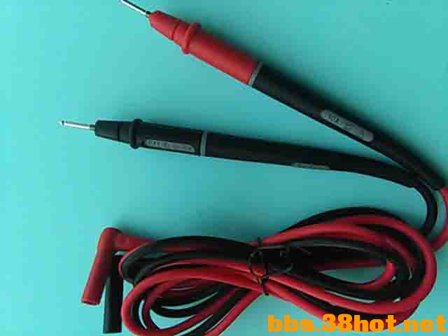

发表于 2016-6-8 13:28:19 38hot手机频道 | 显示全部楼层
这种是老75吧?

 楼主| 发表于 2016-6-8 16:33:16 38hot手机频道 | 显示全部楼层
巴尔叹星人 发表于 2016-6-8 13:28
这种是老75吧?
这个图没有头部和尾部看不到区别啊!
发表于 2016-6-8 16:58:16 38hot手机频道 | 显示全部楼层
eerdeni 发表于 2016-6-8 16:33
这个图没有头部和尾部看不到区别啊!
头部外凸尾部和现在的75一样。但表棒上比75多了UL认证。
发表于 2016-6-8 16:59:07 38hot手机频道 | 显示全部楼层

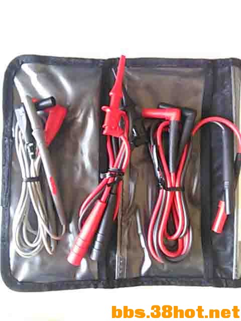

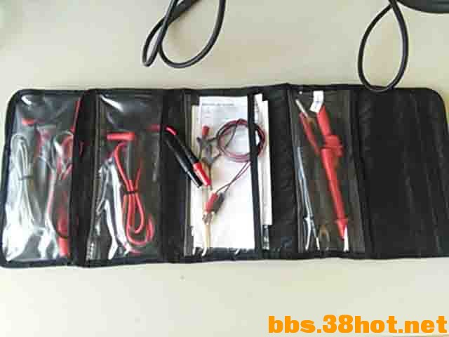

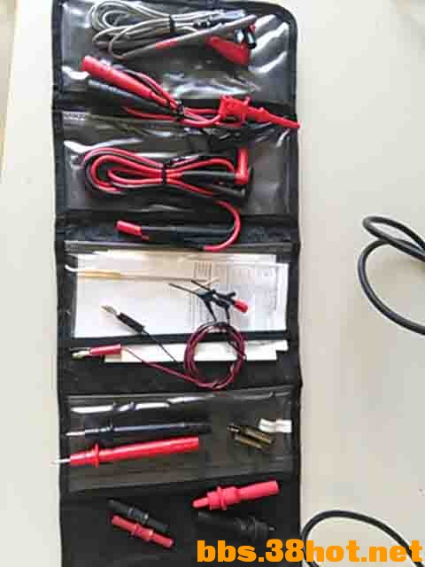

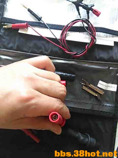

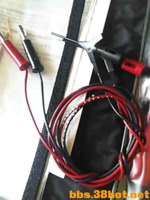

补充一下TLK287测试套件,包含TL910表笔一套,TL224测试线一套,飞机钩一对。一对迷你飞机钩子(线是pomona的),一对表棒,一对4mm对接接头,一对接线叉,还是一对鳄鱼夹,这对鳄鱼夹和ac72很像,但接头是4mm接口。

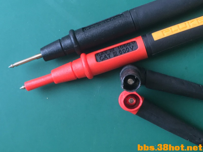

刚刚到手一套二手TL175表笔,黑色护套旋转不灵活,有卡顿,最不爽的是靠近折角处裂掉了一块塑料。线非常软,内阻很小,115C显示0.1欧,网评30毫欧左右。42+12运费。
二手TL175表笔:
111的原配表笔:
 楼主| 发表于 2016-7-16 13:56:25 | 显示全部楼层
sz1988 发表于 2016-7-16 11:38
刚刚到手一套二手TL175表笔,黑色护套旋转不灵活,有卡顿,最不爽的是靠近折角处裂掉了一块塑料。线非常软 ...
旋转到两头时都有咔咔的卡顿,不会是红的坏了吧?
发表于 2016-7-16 16:43:12 | 显示全部楼层
红表笔正常,黑表笔的护套旋转不灵活,总是卡住,要多转一下才行,而且发现黑笔探针有点弯。怀疑卖家故意挑了次品。准备退货。
而且发现我的这个二手货和楼上的贴图不一样,不知道是不是早期的产品
发表于 2016-7-18 22:02:09 | 显示全部楼层
sz1988 发表于 2016-7-16 16:43
红表笔正常,黑表笔的护套旋转不灵活,总是卡住,要多转一下才行,而且发现黑笔探针有点弯。怀疑卖家故意 ...
其实你这个价格只能买瑕疵TL175, 这些瑕疵品全是工厂淘汰下来的,然后商家才拿出来卖。真正的TL175表笔是黄色版本的,也就是你买到的这种。全新的卖到160元左右,这款最大的特色就是可伸缩,然而对于我来说,并没有什么卵用(曾经拥有两对)
