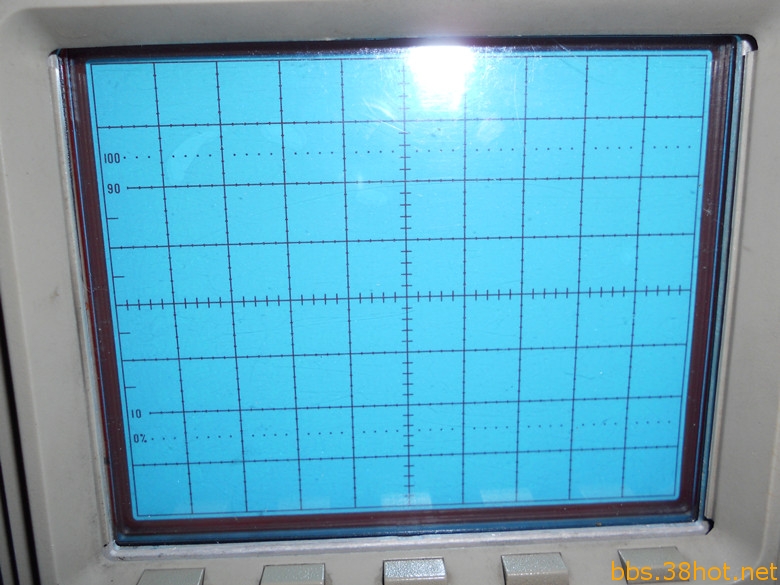

这机子我用了几个月好好的没事,上次卖一外地朋友,他收到示波器他说开始测的时候是好好的。他测HP的电源。然后他关了机后开机就不自检,不是屏幕没显示就是屏上星云图。现又发了给我。我想问一下这是怎么回事。什么情况才会造成这种不开机?麻烦大侠门帮一下忙。谢谢了.
就这样什么都没有。但是那个红色背光会亮。。还有就是买屏幕上面那三个灯全亮。好的时候只有两个亮

上个开机图看看,有可能是 tek230-0001-50和tek230-0002-50中的一个坏掉了。显示的图片是这样的么???

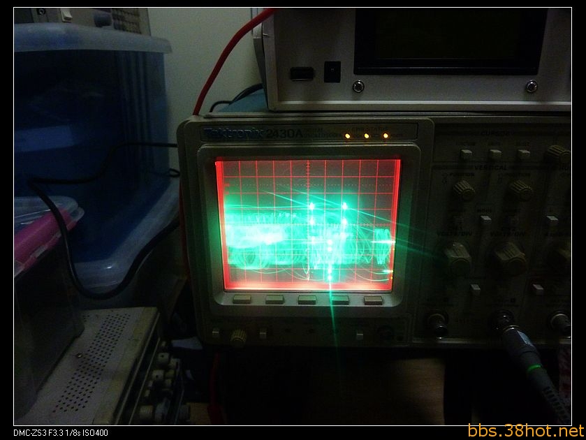

 楼主| 发表于 2012-2-16 22:27:57 | 显示全部楼层
回 hbwyc 的帖子
hbwyc:上个开机图看看,有可能是 tek230-0001-50和tek230-0002-50中的一个坏掉了。显示的图片是这样的么???
(2012-02-16  22:14)
有点像,但是比这个更多更乱。。在中间。。

发表于 2012-2-16 22:29:46 | 显示全部楼层
回 yu2007 的帖子
yu2007:有点像,但是比这个更多更乱。。在中间。。 (2012-02-16  22:27)
恭喜你啊!呵呵,很大可能是那两个坏掉了

发表于 2012-2-17 19:01:43 | 显示全部楼层
看您的图这不像是那两模块的问题,图中是动的还是不动的?另外您可跟维修手册中看TRIGGER下面那几个LED看到底是那一部份电路的问题(维修手册6-28页)。我未修过这样的问题,但我估计有可能是MCU或是程序有问题。当然这止是估计。

 楼主| 发表于 2012-2-17 21:03:41 | 显示全部楼层
回 kentli 的帖子
kentli:看您的图这不像是那两模块的问题,图中是动的还是不动的?另外您可跟维修手册中看TRIGGER下面那几个LED看到底是那一部份电路的问题(维修手册6-28页)。我未修过这样的问题,但我估计有可能是MCU或是程序有问题。当然这止是估计。
(2012-02-17  19:01)
图是动的,,我也不知是怎么回事。我现在拔掉了那个模块就更频繁的出现这现象。那人说是关了机开机就不行了。我真的不相信。

发表于 2012-2-17 23:33:18 | 显示全部楼层
回 yu2007 的帖子
yu2007:图是动的,,我也不知是怎么回事。我现在拔掉了那个模块就更频繁的出现这现象。那人说是关了机开机就不行了。我真的不相信。
(2012-02-17  21:03)
那就更能肯定不是模块的问题。如果自检都没有的话,就有可能是MCU的问题,有可能之前测过高压把MCU打坏了吧。可惜了!

发表于 2012-2-17 23:59:51 | 显示全部楼层
不建议随便换零件,还是看维修手册一步步找问题吧。先把问题部份找出来才可维修。而且您现在这情况我估计也不是换一两个零件能修好的。
