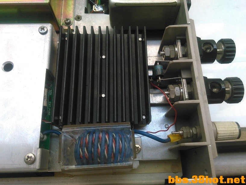

本人单位的一台横河2534功率计故障,电流部位二极管崩飞看不到型号。借助论坛朋友的图。型号是BZ什么看不清。请坛里有这种机器的朋友帮我看一下。谢谢不胜感激!就是电流端子位置焊接的正反方向的2个二极管。

这个位置的二极管坏了电流取样电阻也一定坏,先换电流取样电阻,二极管主要是过载保护用的,随便加两个大电流二极管就可以
