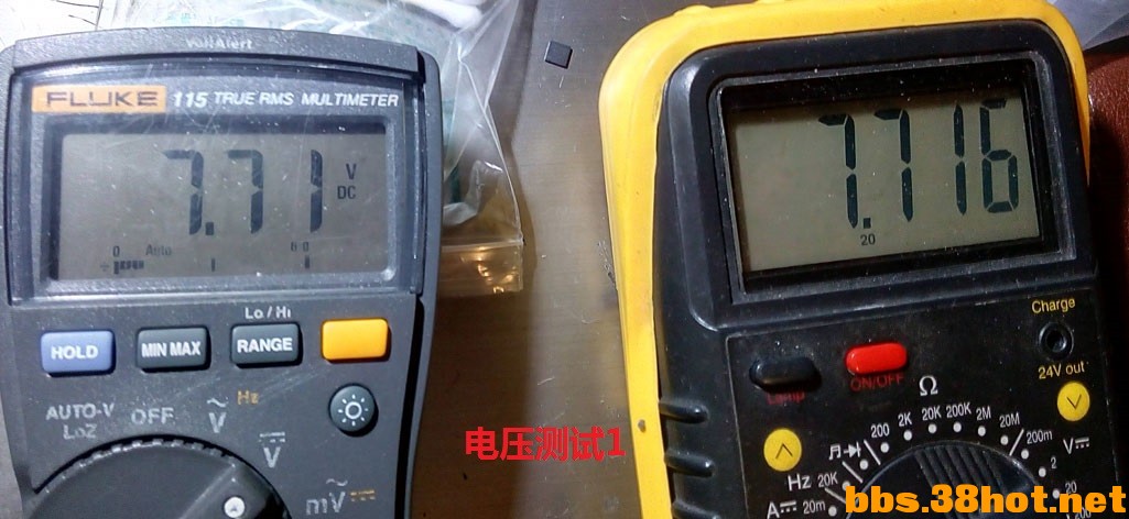

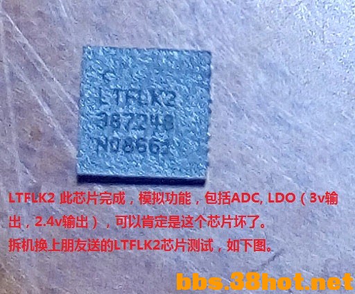

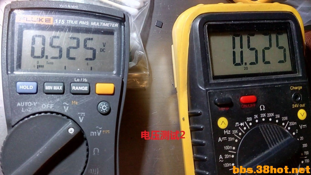

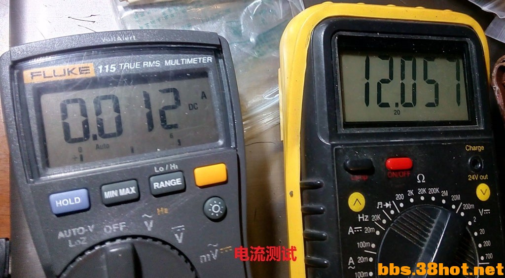

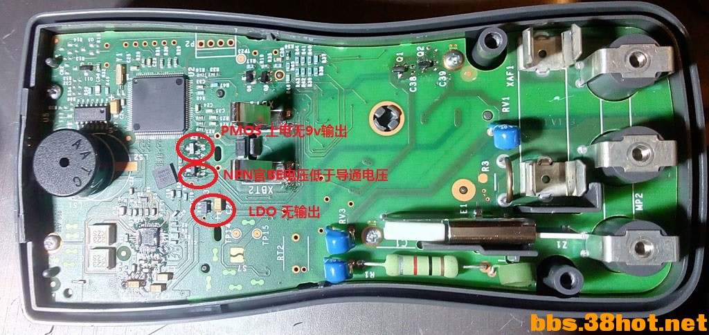

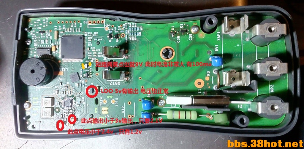

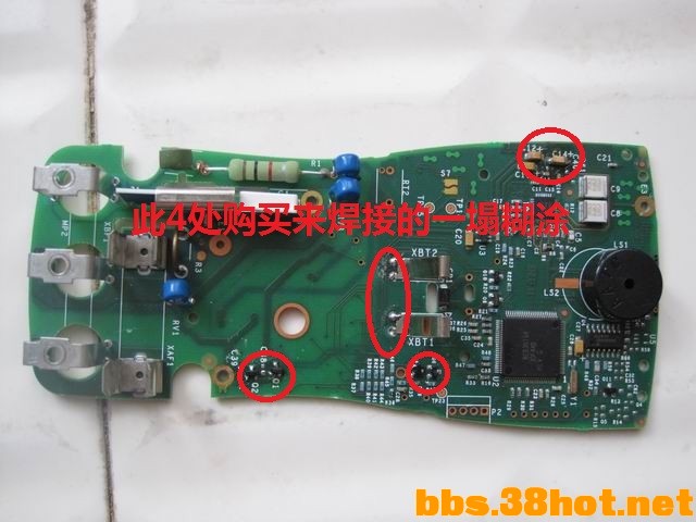

不知道什么人,把这个主板修理的一塌糊涂!
fluke115c主板,购买后测试不能上电。

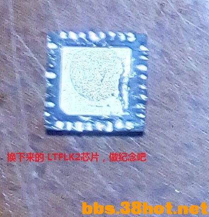

定位了故障,更换了 LTFLK2 问题解决。
希望给维护此表的朋友带来帮助。
