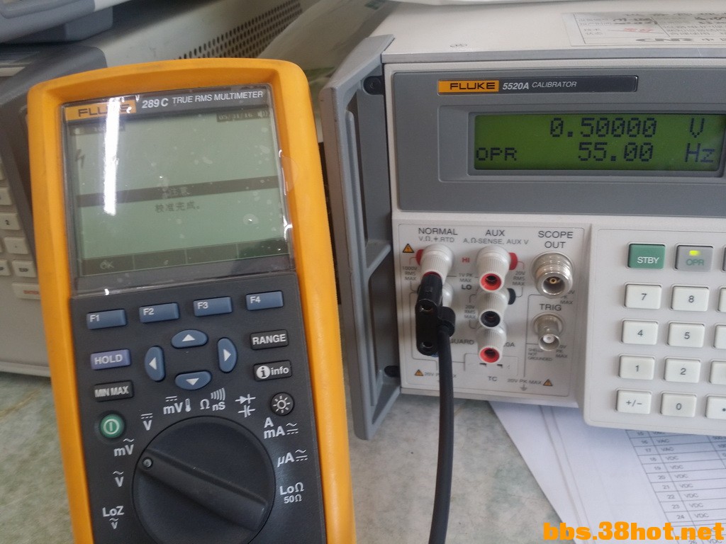

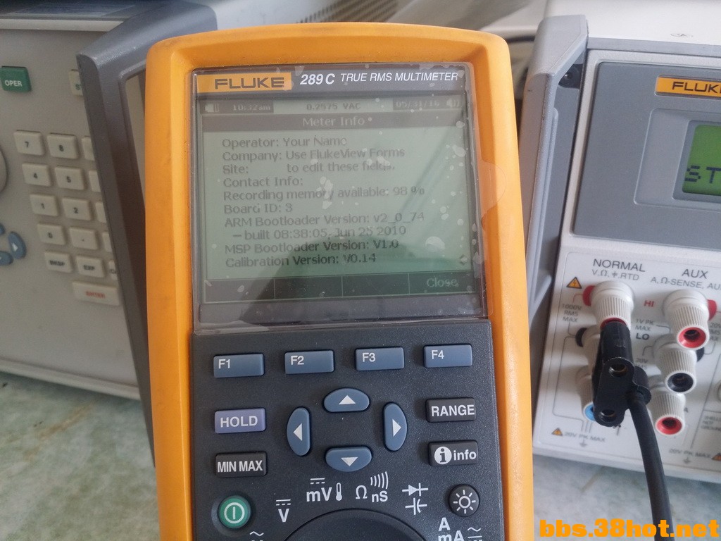

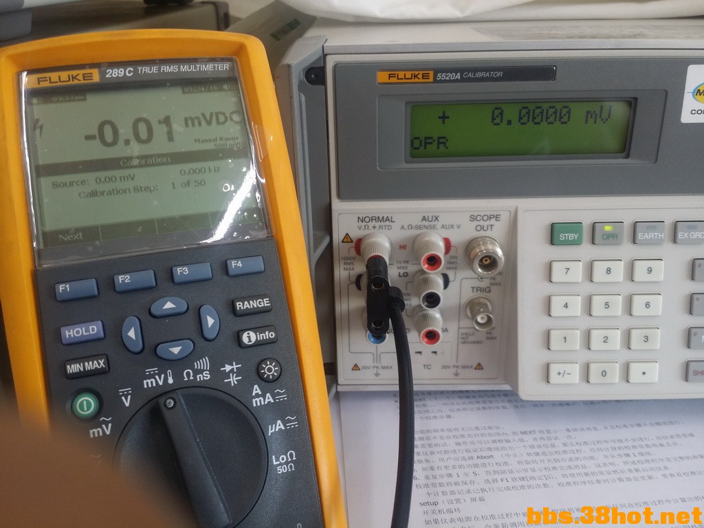

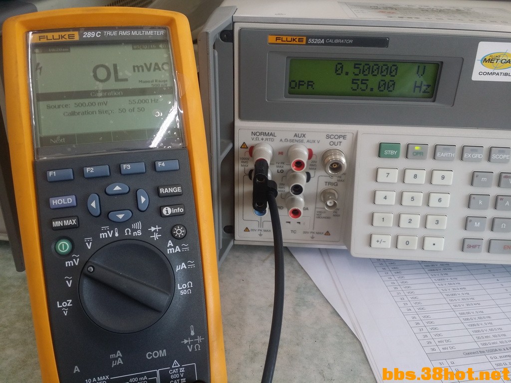

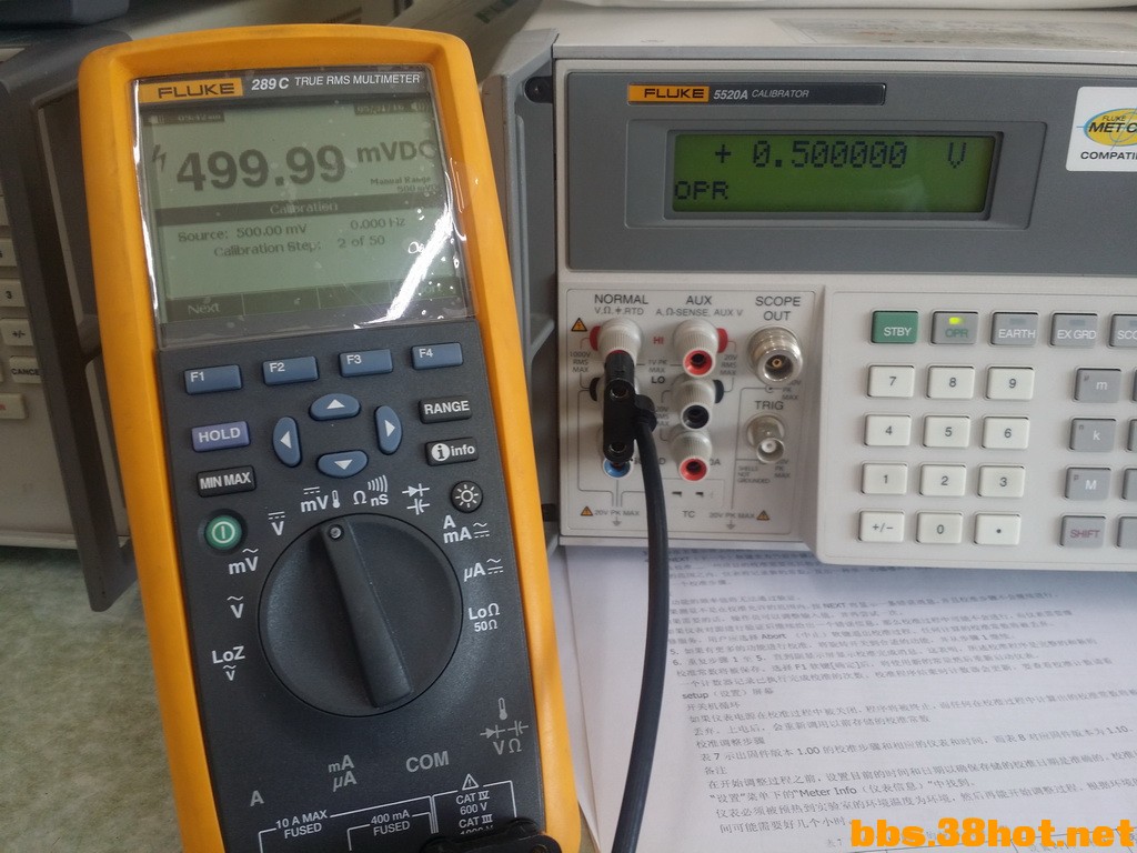

今天完成了福禄克289C的标定(校准),和大家交流分享。具体看部分实拍图。
