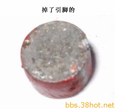

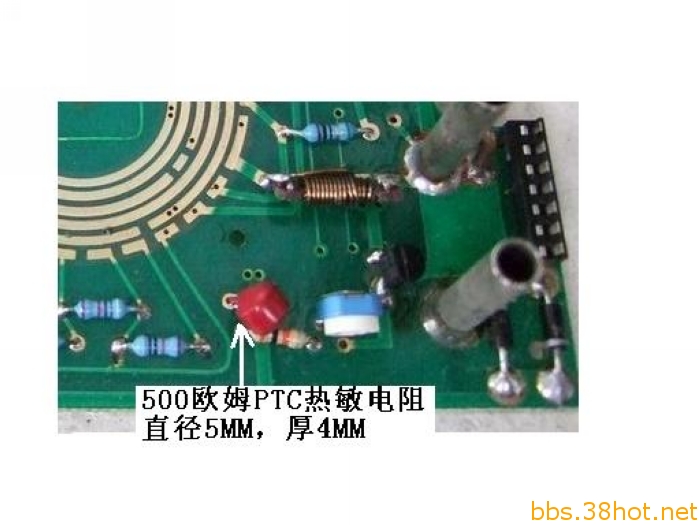

一脚高一脚低,手痒想扶正点,不想烙铁上去,手一拨一边整片引脚脱落,无法焊回了,
PTC
体本身是陶瓷的,没特殊焊料金属应该焊不去。
量过
PTC
的
直径6MM,厚度4MM左右

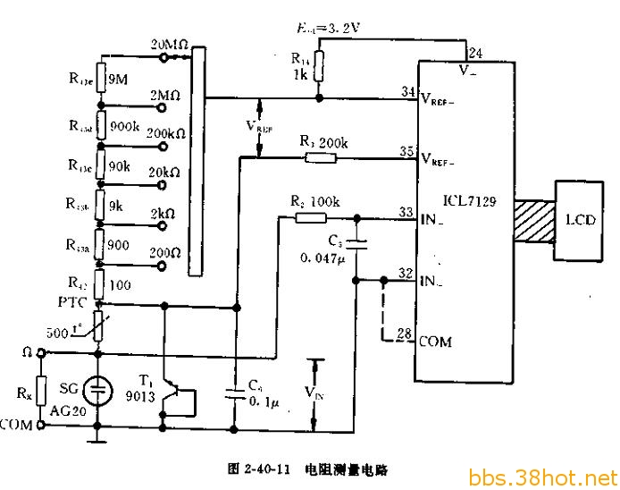

930F+数字表的500欧姆PTC热敏电阻,它的作用应该是在电阻挡、二极管挡做保护,当错接220V时,大电流流过PTC,PTCA发热,电阻立即增大,限制了电流。

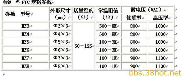

在电阻档测量电压这种非正常情况的保护作用是非常显著的.,如果在电阻档测电压,会通过PTC和9013(保护三极管)构成一个回路,此时电流很大,PTC的阻值会随温度上升而迅速增加,使表不至于烧坏.
满江红
满江红
发表于 2012-12-2 11:57:32
那么这个PTC电阻的型号是?
