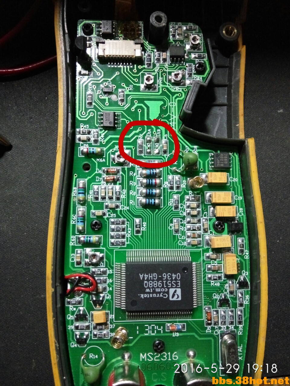

我购买的华谊MASTECH 2316/2318 钳表 26.8元/个,故障是不开机,开盖检测发现图片中红圈部分3个元件缺失。

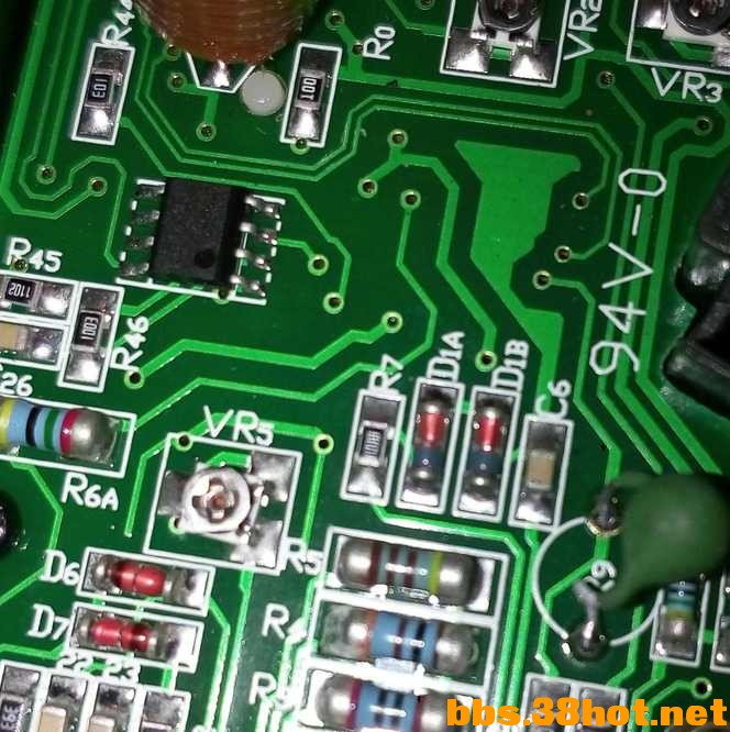

发表于 2016-5-31 21:47:26 | 显示全部楼层
我的是2318,手机拍的,不是太清晰。

 楼主| 发表于 2016-6-1 08:08:17 | 显示全部楼层
谢谢梦如烟提供图片,那个电阻看不清数字,能文字说明一下吗?
谢谢各位坛友。
发表于 2016-6-1 17:11:33 | 显示全部楼层
不好意思,昨天晚上照的确实看不清刚才又照了张,应该可以看清了。

发表于 2016-6-1 20:22:22 | 显示全部楼层
还是那个手机照的,换拍照软件了。

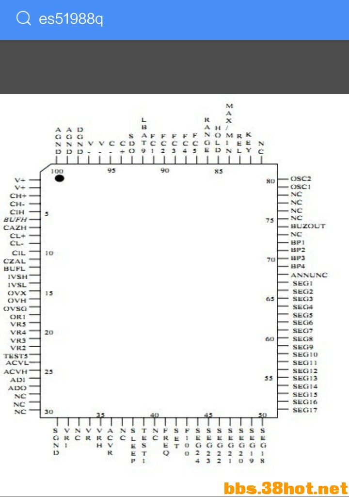

今天手贱,频率档测了一下220V工频,就无显示了,查了一下资料才知道,这个HZ档才10V,不知道 芯片有没有挂了。。。
找了个ES51988的资料 研究一下,高手看看还有没有救呢?
 楼主| 发表于 2016-6-3 10:16:37 | 显示全部楼层
我的坏了这个位置的3个元件,主芯片是肯定完蛋了。
 楼主| 发表于 2016-6-3 10:28:54 | 显示全部楼层
ES51988手册
ES51988_datasheet.pdf
255.95 KB, 下载次数: 9

发表于 2016-6-3 14:11:28 | 显示全部楼层
赵工电修 发表于 2016-6-3 10:38
看图纸,频率输入有限幅二极管,你检测一下。
实际表上似乎没有二极管只有 PTC,量了一下应该是好的。现在的问题是 主芯片V-没有-4V左右的电压,V-和V+之间只有8欧左右的阻值好像不正常。再向上查 负压发生芯片7660也量不到输入电压,不知是供电电源部分故障还是 短路保护了。   主要不知道ES15988好不好,主芯片不好也没有折腾的价值了。
发表于 2016-6-3 15:26:00 | 显示全部楼层
板子上有个35A 的贴片三极管是什么管子,稳压管么?好像是SOT89的封装
发表于 2016-6-3 19:33:47 | 显示全部楼层
hepingmail 发表于 2016-6-3 14:21
我的7660负压和电池地电阻合适很小,怀疑这个计量芯片坏了!
V+和V-之间的阻值多少?
