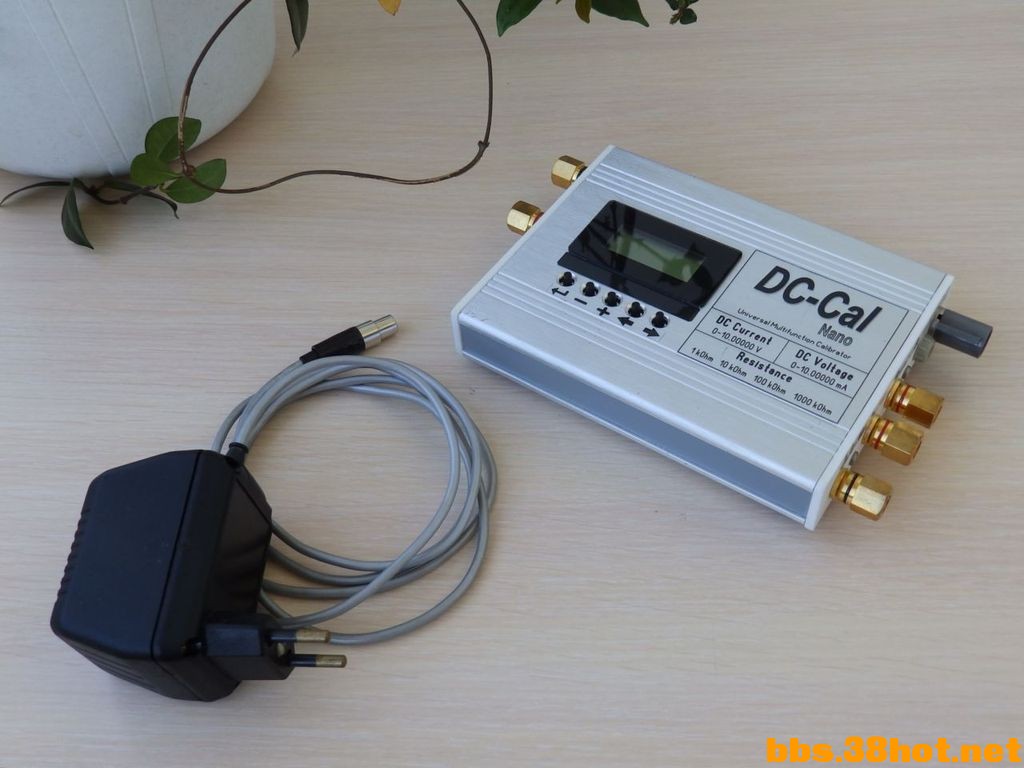

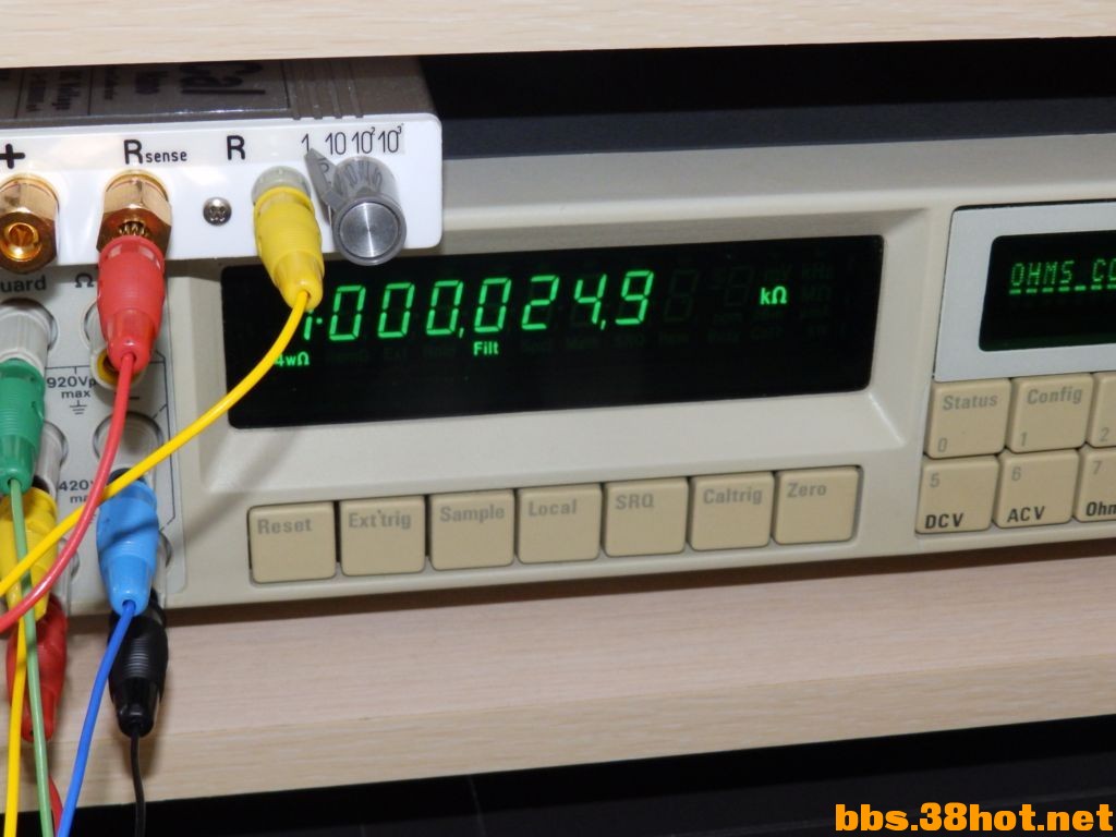

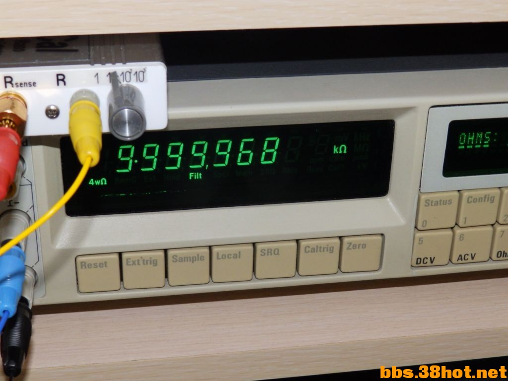

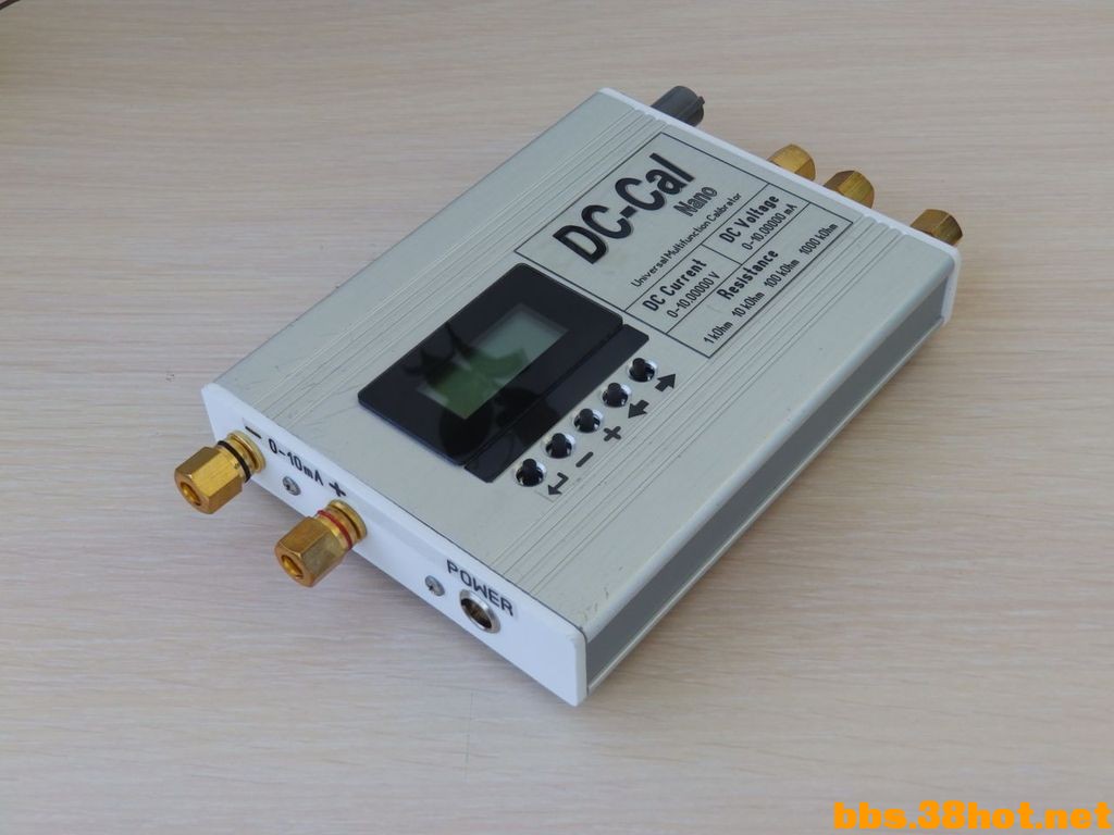

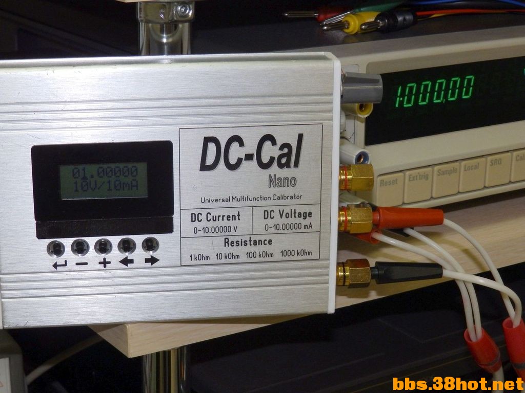

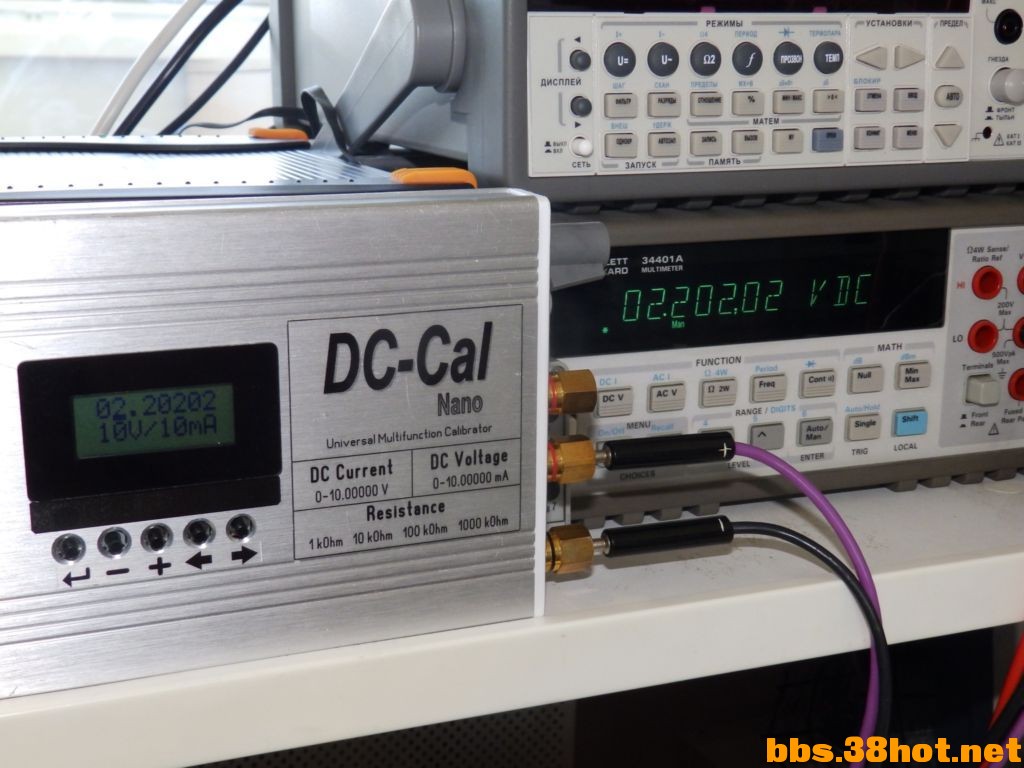

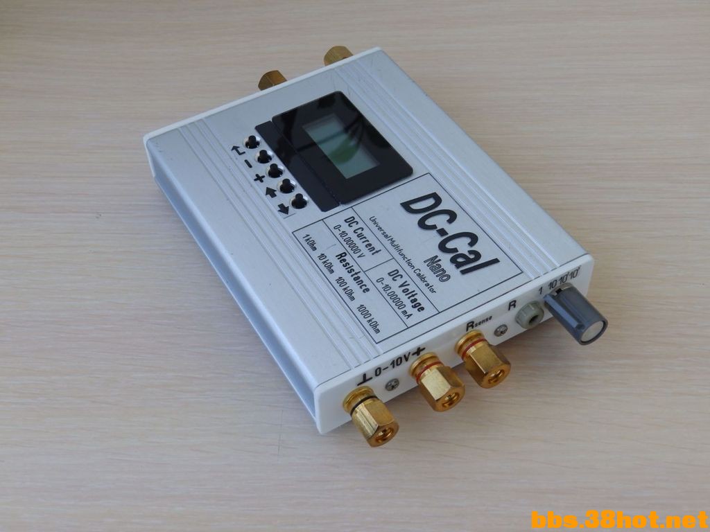

Based on the AD5791.
Voltage output 0 ... 10 V, 1 ppm INL, TC -0.2 ppm / K, LF noise (0.1-10 Hz) 2.4...2.8 uV p-p max.
Current output 0 ... 10 mA, TC -3 ppm / K.
3 wire-resistance: 1kOhm 3 ppm / K, 10 kOhm 1 ppm / K, 100 kOhm -2,6 ppm / K, 1 MOhm <10 ppm / K.

发表于 2016-5-29 18:08:41 | 显示全部楼层
电流和电压标反了。。。

发表于 2016-5-29 19:52:07 | 显示全部楼层
电压里面标的是电流范围   电流里面标的是电压范围     啥意思..................
发表于 2016-5-29 20:17:37 | 显示全部楼层
