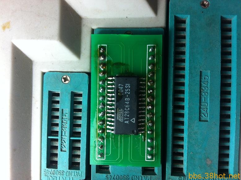

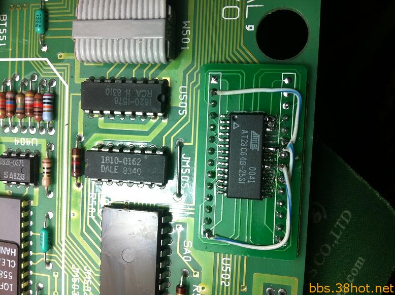

经过半个月的反复开机测试很稳定,再没有出现故障。

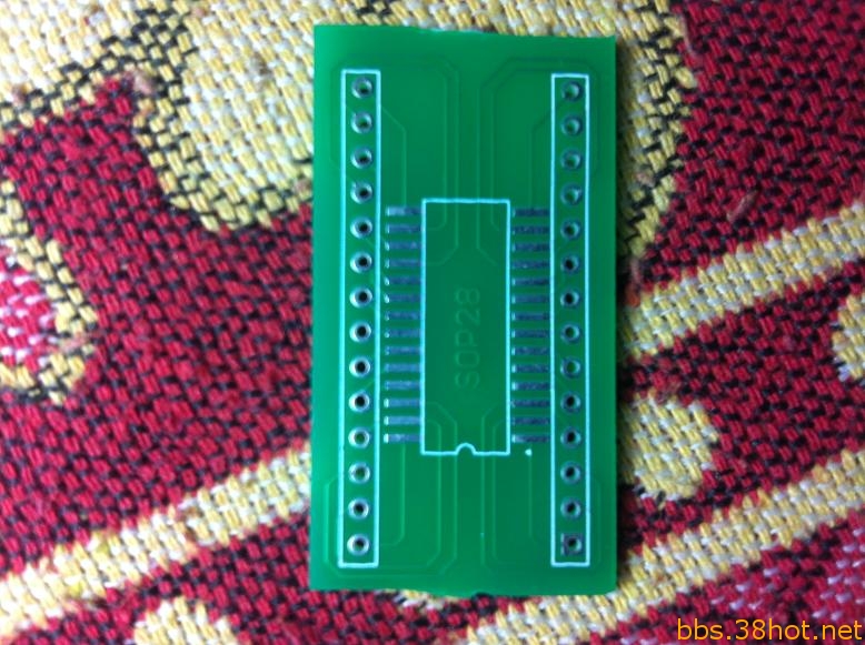

正好这几天出差到西安。顺便买了转换板,
得焊接两遍第一次正常焊接上编程器写程序,
感谢38hot网友上传的 ROM数据。
完了焊下来装到转换板上装机测试正常了。

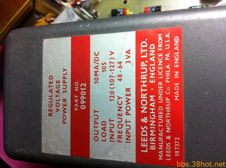

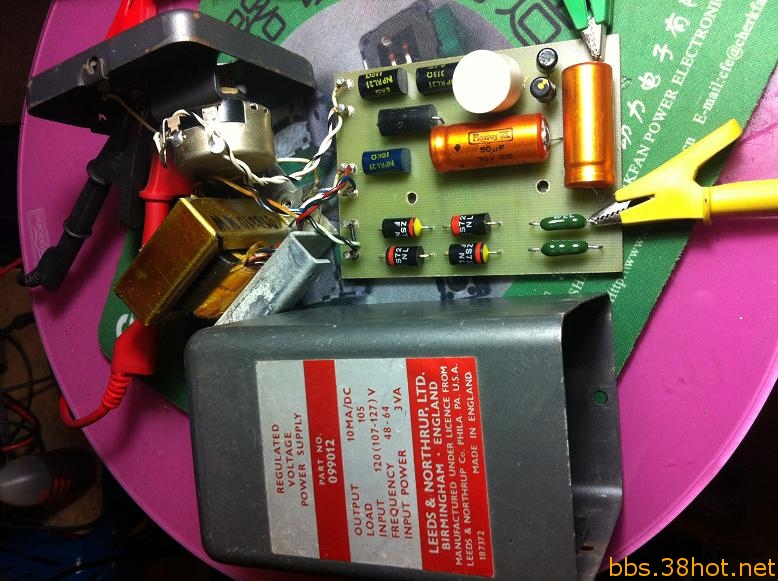

顺便晒晒我的很老的英国电压基准。
完毕,水平有限写不出来。
发表于 2012-2-14 00:28:15 | 显示全部楼层
为什么要用贴片的转接,直接买DIP的不行吗?
 楼主| 发表于 2012-2-14 00:45:47 | 显示全部楼层
HP的这个芯片比较讨厌,专用引脚不一样,跟普通的27C64引脚有差别。
要是DIP封装的再转接也用不了,影响电源开关,详细亲参考论坛资料。正好手里有板子上面有,不用去买了。

发表于 2012-4-13 15:53:34 | 显示全部楼层
正好这几天出差到西安。顺便买了转换板,
这个转换板西安哪里有卖?
发表于 2013-12-12 14:52:02 | 显示全部楼层
要是DIP封装的再转接也用不了,影响电 ...
和27c32的管脚哪几个有差别?
