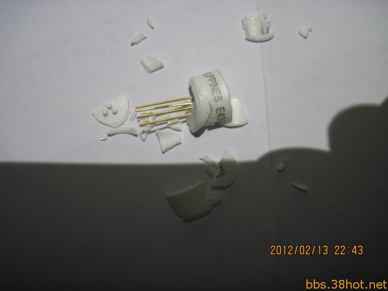

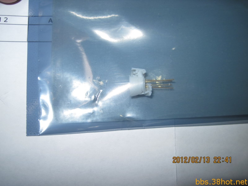

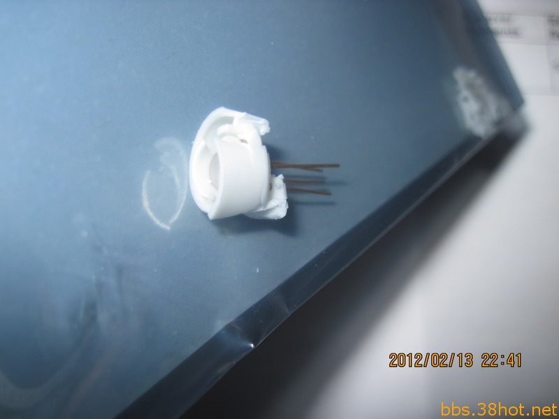

今天收到一只申请来的LM399AH,被可恨的快递公司野蛮传递压碎了外壳。请问这个塑料外壳起什么作用?仅仅保温吗?下一步怎样解决保温使用问题?

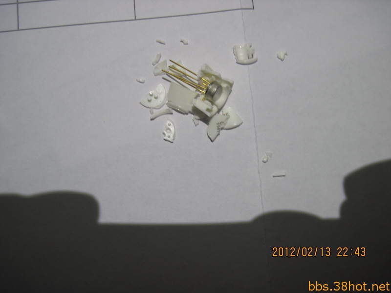

外壳一碰就全部脱落了,变成一个裸露金属的LM399,估计还能用,因为固体电路不应该受损。请各位老师指点一下,使用时应注意些什么?想给它穿件衣裳,如何做?

没关系,仅仅是使用的时候比较费电而已。可用保温材料自己做个套子裹上就行。

用一块白色的发泡苯板套上就可以.

外壳保温用的,用绝热材料做一个套上去即可。

外壳保温效果有限,说是防风更切合实际点。
我更愿意相信外壳是防止烫手的,,呵呵

找个小瓶盖或牙膏盖,注入适量硅胶,再放入裸体的399固化即可。完了还可以用记号笔标注脚号。

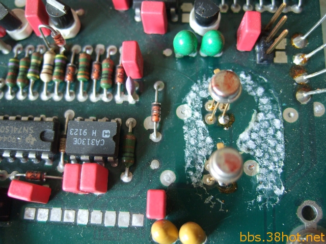

如果内部没有摔坏还是可以用的。我见过天平里的lm399就没有这个塑料外壳(当然它上面也没有写就是lm399,但本坛老大说那应该就是lm399),而是用一块泡沫盖住的。
