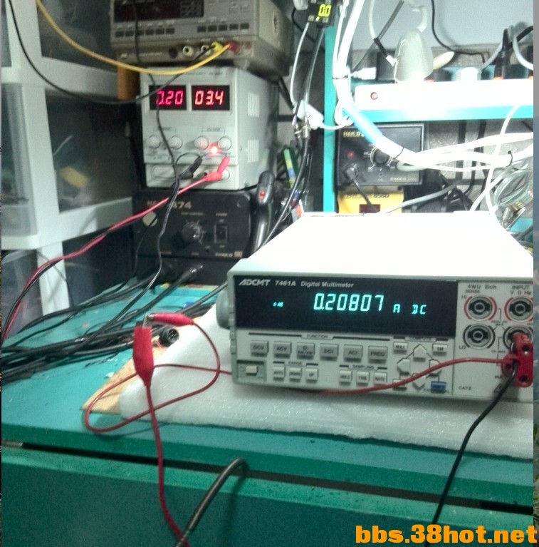

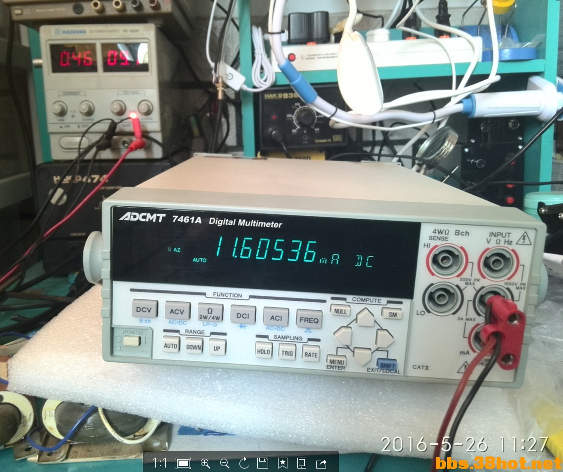

坛里收了台新款ADCM7461A 6位半,表收到后发现电流挡打到自动位测量电流不正常,手动调到电流最大档测量电流正常,手动别的档位和自动档一样不准。因为没有说明书不知道是机器坏了还是设置的问题。
电流自动挡
这个是电流自动档
下面这张是电流最大档测量正常,手动也必须是最大档测量才准确
新款
电流手动最大挡

发表于 2016-5-29 14:06:20
不准的时候误差多少?数值稳不稳?

发表于 2016-5-29 15:54:38
这误差也太大了0.46A的0.011A

发表于 2016-5-29 15:57:00
先测下除最大档外其它档的内阻,看分流器切换过来没

发表于 2016-5-29 15:58:23
另外图中的岩崎是那型跳尾数吗

发表于 2016-5-29 20:53:19
拆开来看看!
