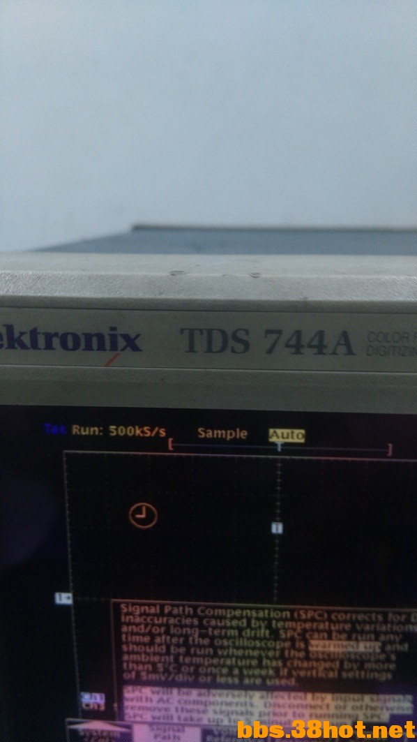

先修彩机tds744a开不了机,拆开没发现毛病,前面板拆开,开机按键导电橡胶擦啦擦,可以开机,显示正常,第二通道自检不过。

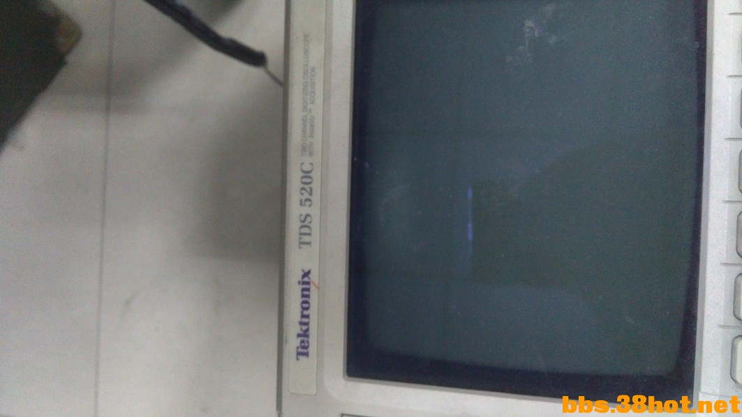

再给tds520c加电,故障如图,没修理?

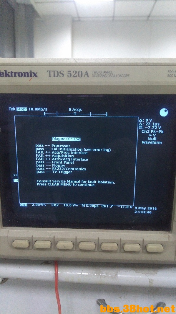

修tds520a加电没反应,开机发现和tds744A主板一样,只是采集板少些芯片没焊,将744a电源换上,tds520a一切正常。
考虑tds520a不是彩机,修tds744a,将第二通道和第四通道模块换了一下,第四通道自检不过,定位模块问题,发现tds520a模块
和tds744a一样,拆一个换上tds744a完全正常。CRT的色彩美的狠。自我感觉比液晶的好。

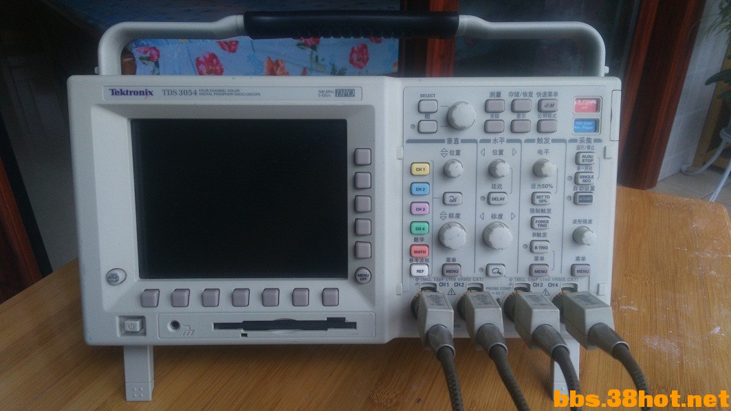

我还找了个tds3450,显示一半屏,白色的,拆开发现屏幕排线掉了一半,插上显示完好,又发现旋钮不好使,酒精清洗前面板后完好,在办公室找了四个6139,这个能值多少钱?谁要?

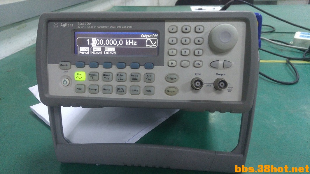

还找了个agilen33220a,屏幕背光坏了,买了个笔记本背光装上了,一不小心又把排线给碰坏了,换屏650北京邮的,现完好,这个能值多少钱?谁要?

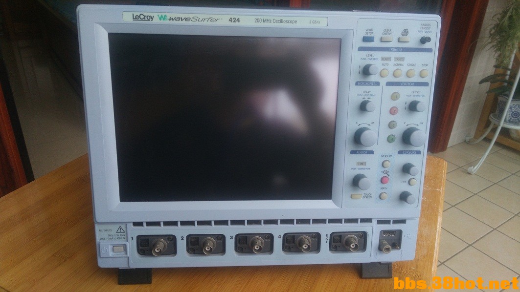

 楼主| 发表于 2016-5-30 22:18:06 | 显示全部楼层
还找了个力科424,开不了机,打开发现是电脑的,没发现啥原因,从新装上,开机显示力科标,完后关机,反复几次都如此,放弃,上周日下雨天气较凉,闲着没事拿出来开一下机,发现winxp图标后马上关机,这下我精神了,修电脑我的强项,散热问题拆下cpu,重新装上摸导热硅脂,内存条拆下橡皮一擦,换个插座插上,开机自检正常。烤机4小时不死机,通道测试正常,换了一个电源开关,设备完好。这个能值多少钱?谁要?
