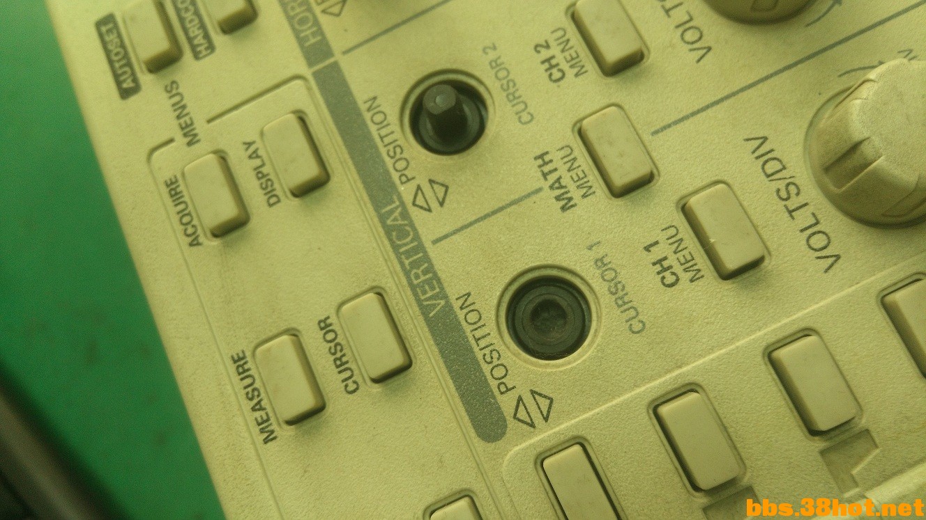

旋钮从根部断的如何修,胶粘不好使,谁有旋钮?
如何
旋钮从根部断的如何修

同样问题机,tds2014也有一台

找个铜丝烧红,或者铜丝缠烙铁捅进去点,加胶固定,外边铜丝弄个形状当旋钮

楼上两位建议都很实用的。我自己遇到是用小钻引孔,选适当螺丝拧入,然后涂AB胶塑性形,固化后用小刀修正,最后套上旋钮帽子。

两头钻孔,插入塑料胶,上ab完美修复,技术好了看不出来,接口处不封胶
