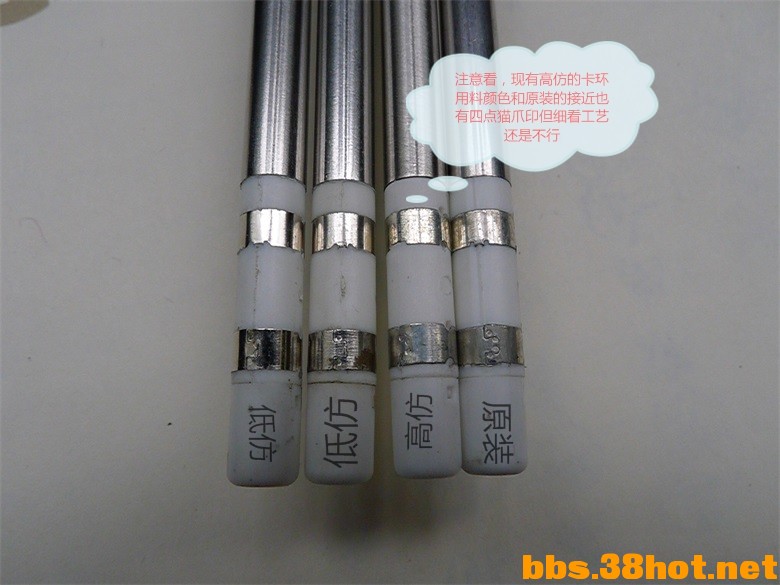

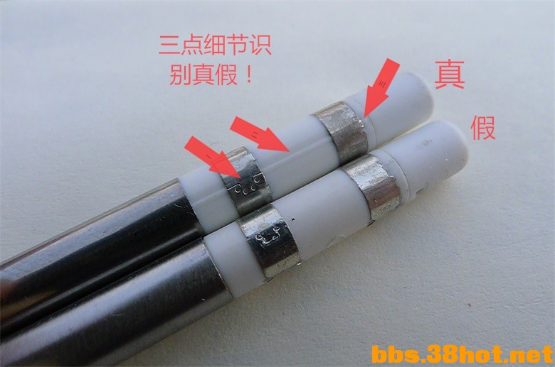

本想补充由外至内来识别T12之真假、考虑到买二手的居多都不带包装这样还是直接上真假焊咀识别吧……

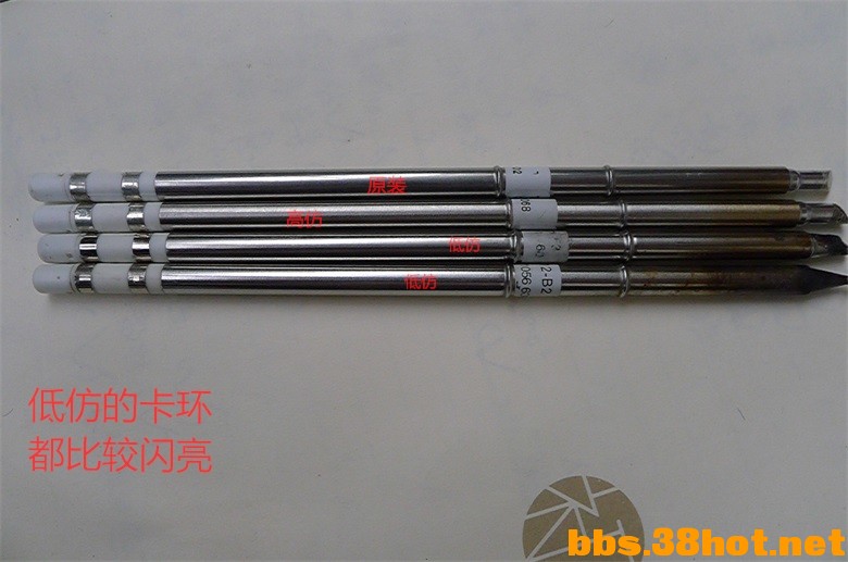

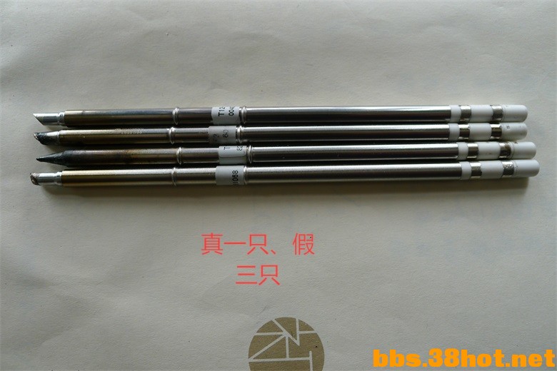

下面三假一真粗看无法识别吧

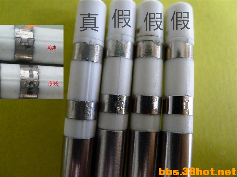

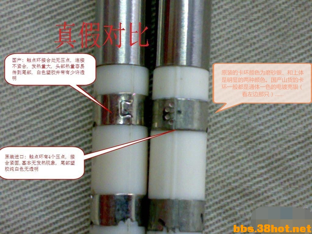

一般都看尾环颜色来甄别

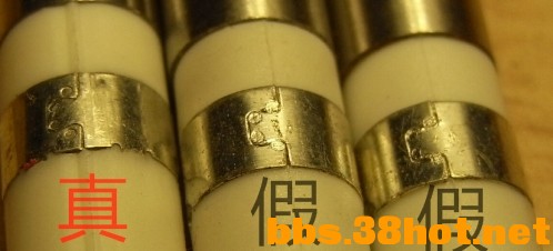

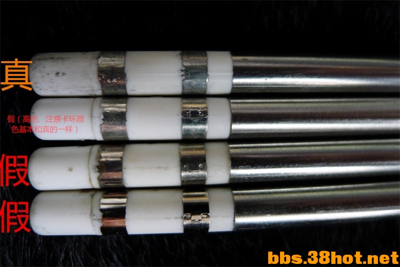

关于尾部卡环:
真品T12尾部卡环颜色为亚银色不同于整体的亮色
最下端两支尾环发亮的、这种属于低仿的很好甄别
但现时若以卡环的颜色来甄别已经不行了、右数第二根高仿货和原装的几乎一样亚银色……

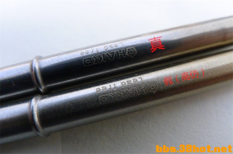

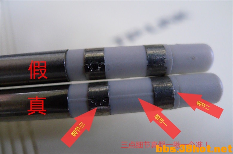

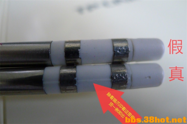

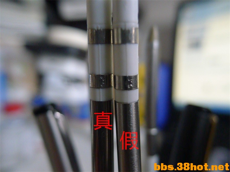

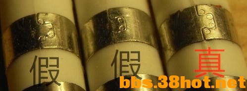

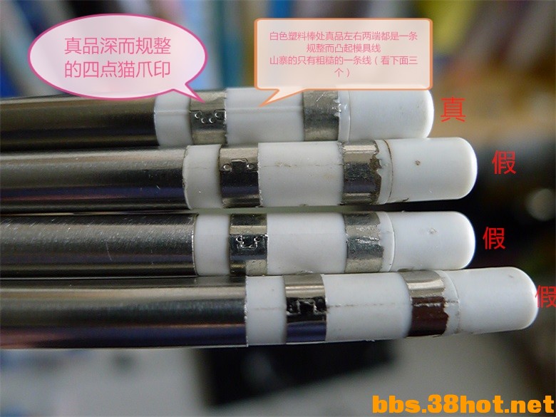

但从四点“猫爪印”的布局、模具结合线的工艺来对比、山寨、真货显而易见!
仔细看左上角小图:原装T12猫爪印特征

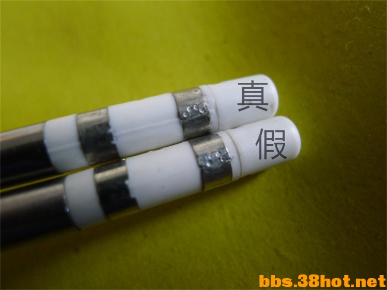

关于猫爪印
假货有高仿低仿之分
如图左:连四个点的猫爪印都木有的低仿T12
后来有了所谓的改进版、如上图几种……

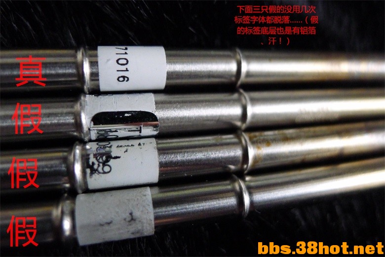

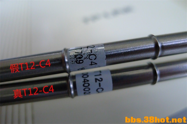

山货T12用不几次标签都容易掉色、脱落。
有的山货标签底层也是和真品一样有铝箔的

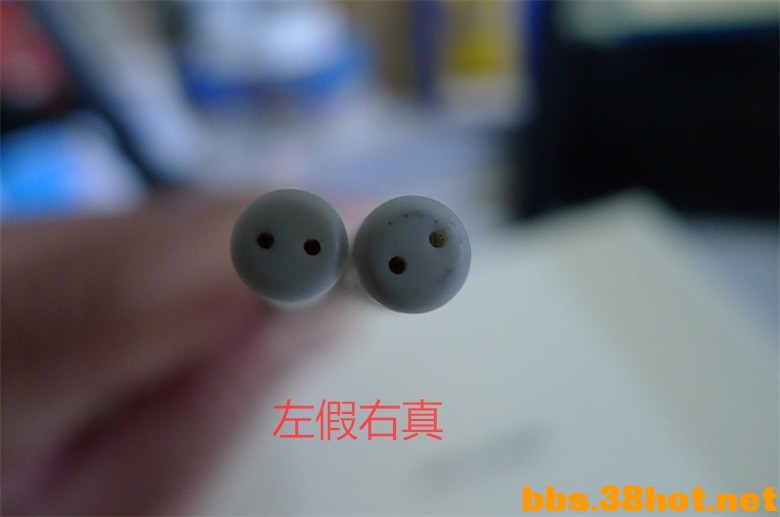

真品两个环状电极是镀银的

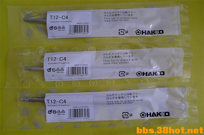

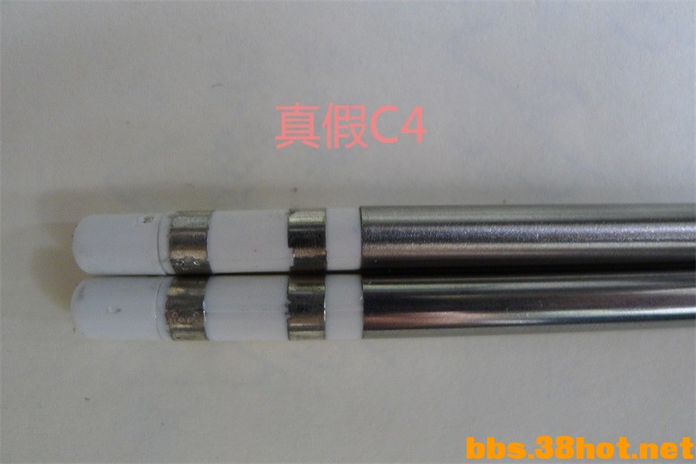

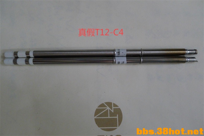

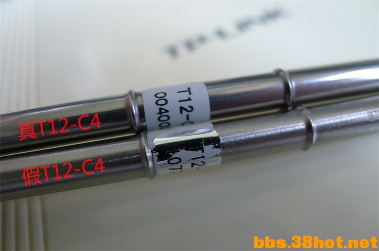

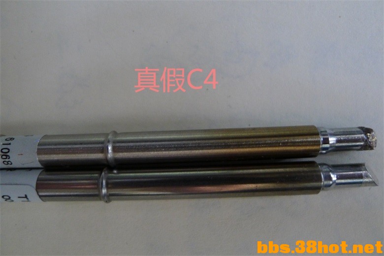

真假C4两支
头部对比

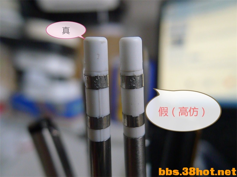

卡环对比

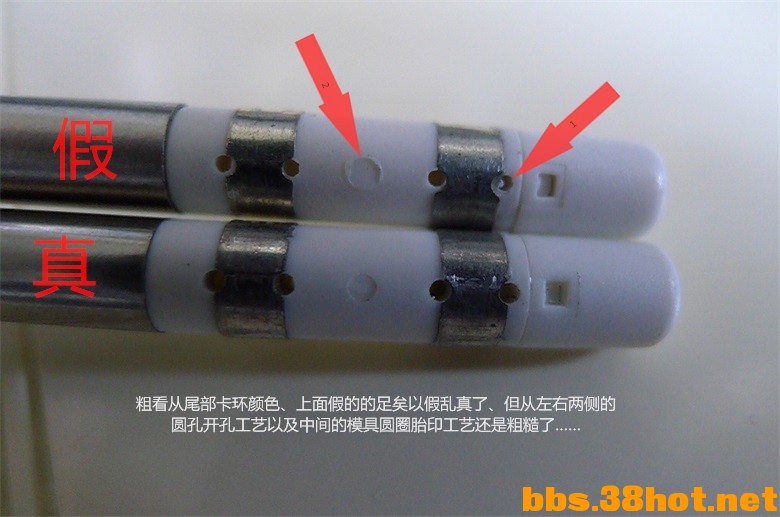

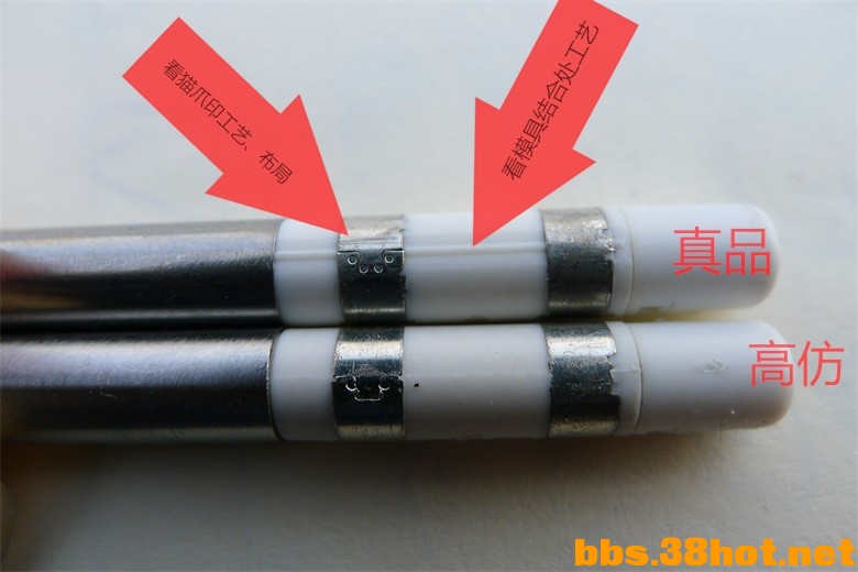

这种应该属于高仿货了
卡环颜色也是亚光银的

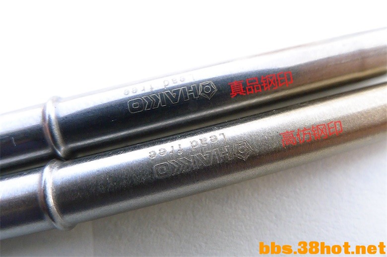

但细看猫爪印和白棒结合线依然和原装有出入……

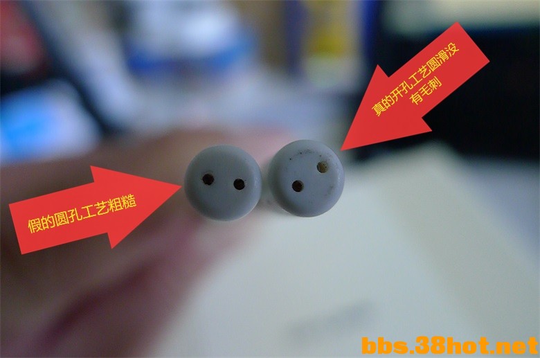

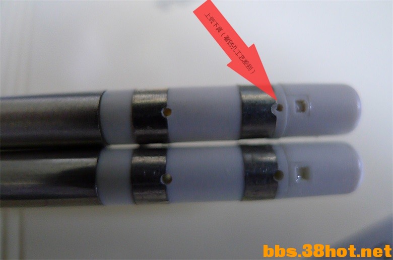

细看圆孔工艺不同
左右两侧八只圆孔、两圆圈处模具胎印工艺也是有差异的

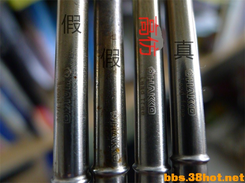

这是目前我见到的、仿的最真的白光钢印……
高仿的没用几次标签掉色
高仿的标签底层也有铝箔纸……
看此线、看此孔工艺甄别真假T12

假货也有、至少手上的这只高仿T12-C4一样有……
带包装的高仿C4知道是哪根么?(别以颜色来区分哦)
总结
实际上真假T12仅以三点即可识别……
