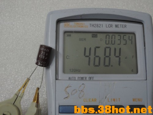

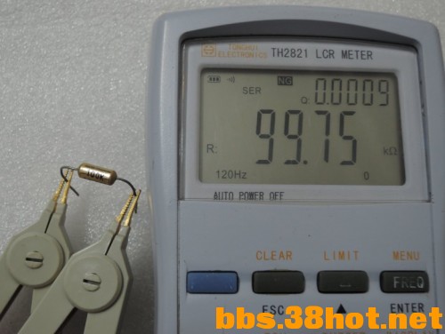

有一块TH2821,开机和测试都会有NG显示,请教这是个什么意思?看了其他朋友帖子里的图片也是这样的?这个能让他不显示么?图片是借用其他朋友的。
补充内容 (2016-5-28 12:30):
准确描述应该是测试和非测试状态都有NG显示。
补充内容 (2016-5-28 16:56):
帖子里没有等到想要的答案,还有朋友说是坏了,我觉得还是研究一下。下雨天闲来无事,就拿着按呀按,终于搞明白了。这是这个型号的一个功能--器件分选:一共分四档,P1+P2+P3+NG,意思是用户在分选元件时可以根据元件测量得到的主参数读数与标称值间误差量设置四个等级,例如我现在P1设置±5%、 P2设置±10%、 P3设置±20%、超出以上范围即为NG元件。当然,分选时需要根据所测元件的标称值在电桥分选设置里先设置好元件标称值,例如电阻100Ohm,设置好后,如果测量读数>95Ohm/<105Ohm,即属于P1级别元件,以此类推P2P3档,如果误差超出P3即显示NG,即属于不合格元件。这电桥分选设置里面P1P2P3各档正负误差以百分百的形式都可以设置,标称参数根据元件设置。现在搞懂了,但还没搞清楚能不能关闭这个分选功能,因为又不是大量测试同一标称值元件,这个分选功能用不上,反而显示NG二字感觉碍眼了。可能大神们都懂了,现在就写给有同样疑问的朋友看啦。

发表于 2016-5-28 12:49:27 | 显示全部楼层
坏了,查电源-5v
发表于 2016-5-28 13:02:36 | 显示全部楼层
NG——NO GOOD (不好,坏了)

没修过。一般仪器出现 NG 的提示,都是某项检测没过。
