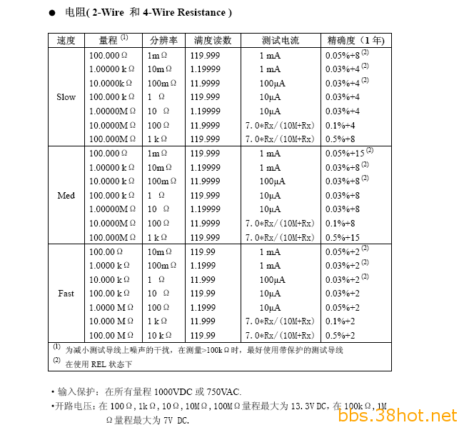

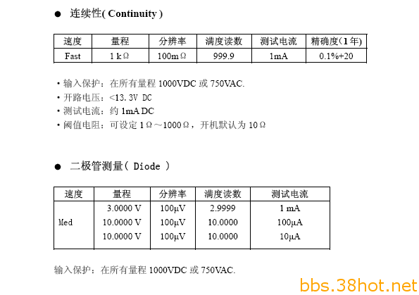

这款表仔细查看资料,二极管测试档、导通档、欧姆档似乎与其他产品不同,测试电压高达7-13伏,很少见到这种设计,如果变通使用一定会有新的体验。

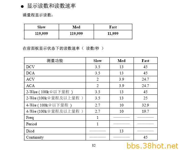

MS8050不是五位半吧,最大显示53000,而同惠TH1951最大显示119999;

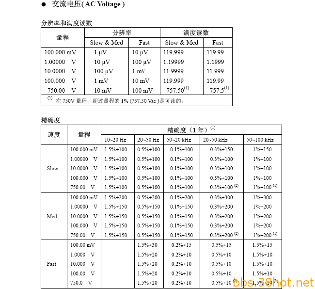

不过华谊的速度太慢,每秒2.5次,而同惠最低速度也比华谊快,中速档在10次以上,测试显示效果大不一样;
华谊交流带宽才20KHZ,同惠高达100KHZ;
当然,同惠TH1951比华谊8050贵几乎一倍,不过,同惠TH1941/1942与华谊8050类同,也是双显示,但一些指标比华谊8050要高,价钱持平。同惠TH1951的二极管档、导通档还有欧姆档颇具特色,实用中可能会有更多的选择。

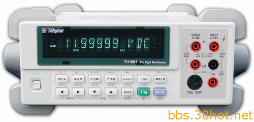

发表于 2012-2-25 16:36:55 | 显示全部楼层
TH1961很有意思,实际是五位两半位,显然不是六位半.
