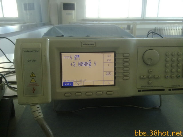

请教WAVETEK9105基准最多能校几位表?

如题:
ericxiong
ericxiong
发表于 2012-2-13 07:42:28
五位半没问题,但你要查技术指标,因为不同量程、参数会有差异。
y5000
y5000
发表于 2012-2-13 09:28:36
你不是校过HP3468了么。
hrtx
hrtx
发表于 2012-2-14 14:35:21
想知道它能否校6.7.8位表,谢谢!
ericxiong
ericxiong
发表于 2012-2-14 21:39:07
该机校6为以上可能不行。
vvipi_new
vvipi_new
发表于 2012-2-22 22:00:09
4.5的表没问题,5.5很吃力了
vvipi_new
vvipi_new
发表于 2012-2-22 22:01:09
再有,这个应该是9100,所谓9105应该是前面板连接选件。
hrtx
hrtx
发表于 2012-2-25 18:14:52
谢谢!请问什么基准能校八位表?
vvipi_new
vvipi_new
发表于 2012-2-26 09:46:00
要校准8.5需要很多设备,全套差不多200w吧
