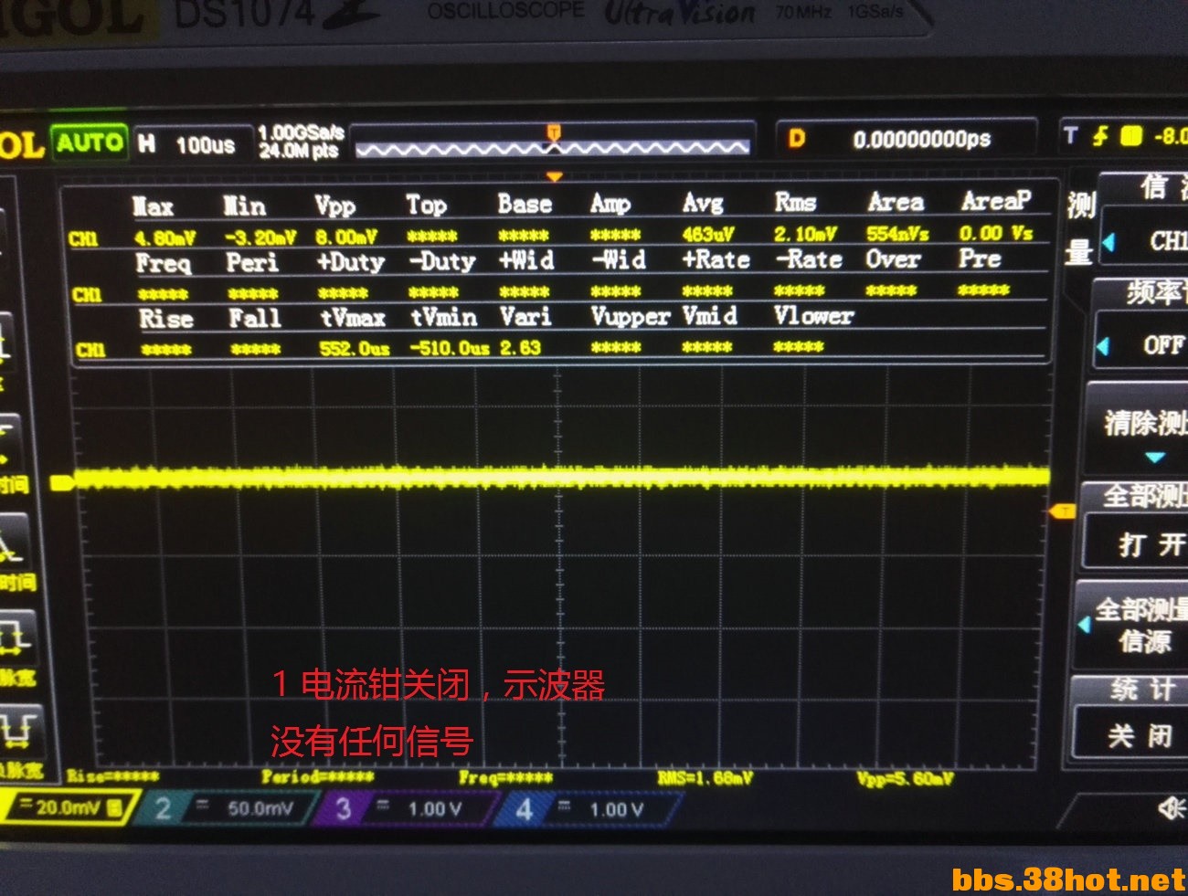

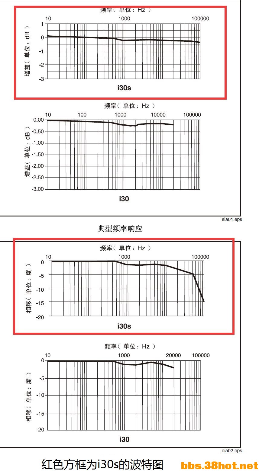

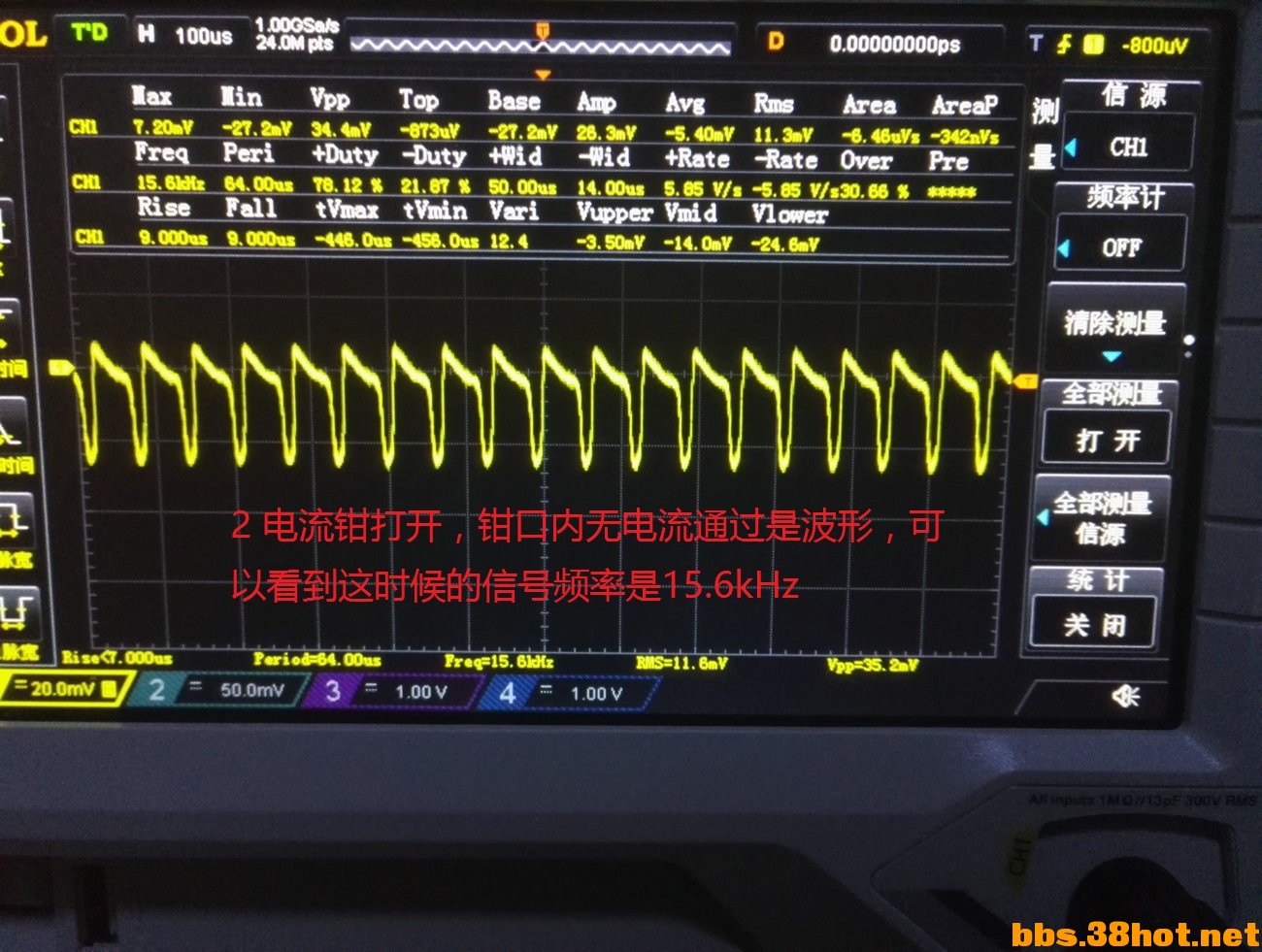

     最近进了一个i30s的电流钳,宽带100kHz。电流感应是100mV/A.看i30S的结构应该是闭环式电流传感器。电流钳的波特图特性

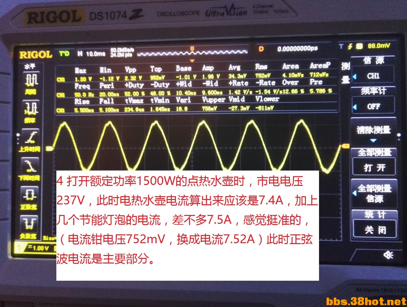

空载时,波形好奇怪。测开关电源给led供电的电流(1-2A),示波器显示的RMS值跟万用表的{SQRT(交流^2+直流^2)}得出的结果倒是一致的。这个忘了拍照。下面看看测市电的结果

i30s资料
顺便问问,空载的波形是不是跟电流钳的控制水平有关系。
i30s_i30ischi0000.pdf
422.49 KB, 下载次数: 80
发表于 2016-5-27 01:53:38 38hot手机频道 | 显示全部楼层
感谢楼主测试对比,总体感觉两种钳子差别不大,30s频带宽一些,频率不高的场合完全可以用i30代替,上次淘了一个本来想出,看来还是留着玩吧。另,问下楼主示波器型号,参数全显示出来了,真方便。

我也是两个都有,话说你的频响是怎么测出来的?
 楼主| 发表于 2016-5-27 07:39:27 38hot手机频道 | 显示全部楼层
那个是官方说明书上的,你有信号源可以验证一下
发表于 2016-5-27 10:31:11 38hot手机频道 | 显示全部楼层
有测频响的仪表,但是我那是要连到回路里测的,测的是电压,而这表测的是电流,难道输出端归零后短路,然后用钳子卡进去测吗?感觉不对啊!
 楼主| 发表于 2016-5-27 10:39:24 38hot手机频道 | 显示全部楼层
eerdeni 发表于 2016-5-27 10:31
有测频响的仪表,但是我那是要连到回路里测的,测的是电压,而这表测的是电流,难道输出端归零后短路,然 ...
不行吧,信号源带负载能力很差,可以弄个功放。不知道常用的喇叭功放可否,感觉放大个几khz的信号应该还可以
发表于 2016-5-27 12:33:03 38hot手机频道 | 显示全部楼层
ym_csu 发表于 2016-5-27 10:39
不行吧,信号源带负载能力很差,可以弄个功放。不知道常用的喇叭功放可否,感觉放大个几khz的信号应该还 ...
确实,电流太小不好测。
