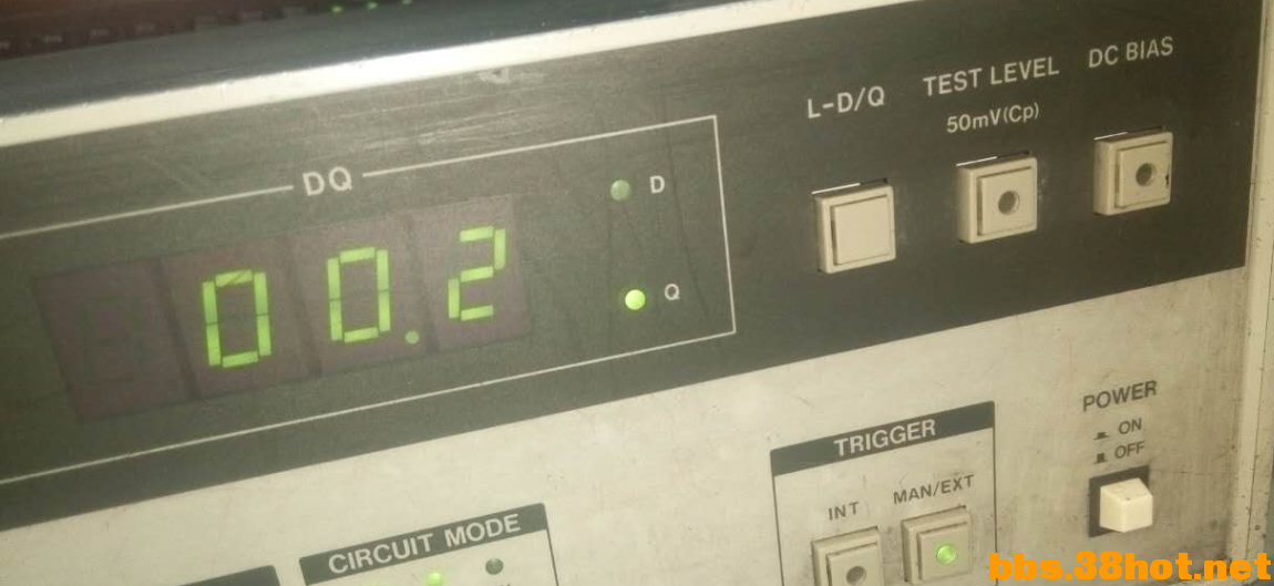

论坛收啦台KC-530电桥,小弟第一次用电桥,有些个问题想请教下。这款电桥怎么才能工作在1K状态呢,测试啦下,输出端哪里接示波器,频率只有120HZ的,电桥怎么才能工作在1KHZ呢。面板上也没按键选择的。还有个就是面板上面的按键功能怎样的呢,有一个50mv(Cp)怎么按怎么调都不工作的。新手求指教。。。

也是一样的。输出频率还是120HZ.然后手动选着量程PRL 选RANGE 选到最小电容也是一样,但发现一个问题,就是电容的PF档位不能测量。随便选个PF级的电容都测量不出来。是不是这款电桥不能测量PF容量的呢,但面板有PF容量显示的指示灯。。

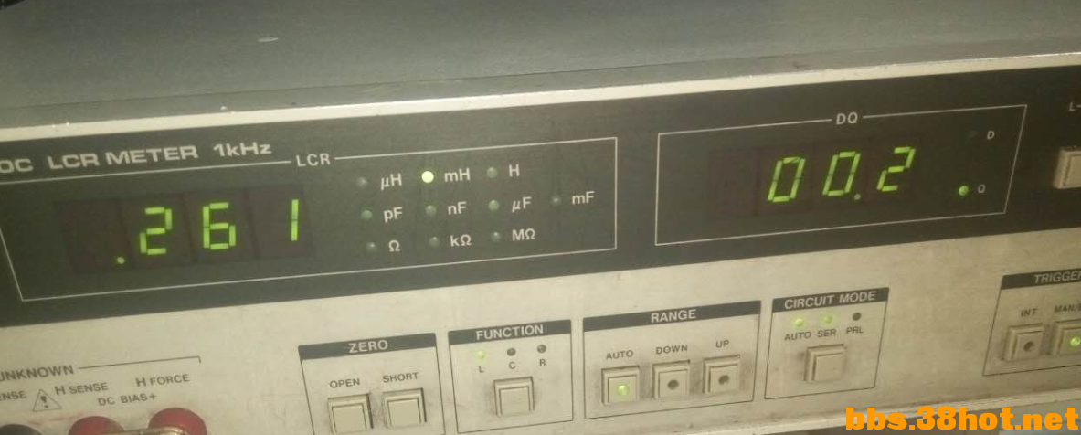

RANGE选择pF nF uF mF.唯独不能选pF。其他可以
king007168
king007168
发表于 2016-5-26 13:30:39
电感uH mH h三个档位中uH不能选,其他两个可以选。电阻正常

先做下开路、短路校准,再看看吧。
补充内容 (2016-5-26 14:09):
这东西应该是自动调整频率的。。。
先用电解这些测试下,是否准确吧

因为第一次接触电桥,网上看到别的型号的电桥都带频率选择按键的,唯独这款不带,好像KC-535也带,就这款KC-530不带。所以就觉得奇怪怎么工作1Khz下。都是120HZ

发表于 2016-5-27 14:56:51
拆开测量板上电阻元件,装上,发现频率上到1Khz。。。面板上面的所有按键都能有作用。。但又有个新问题。测电阻正常,电容偏小啦,47u大概43u左右,3300u以上的测不出来。。没显示。好像超出量程。但频率依旧还是1khz。不会自动切换120hz。之前故障的时候频率一直都是120hz。可以测量大电容。请问下有kc-530的图纸吗
