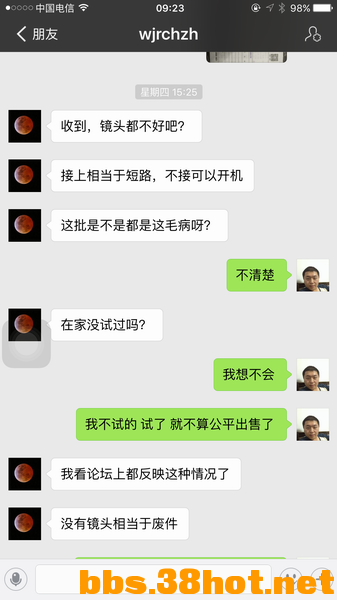

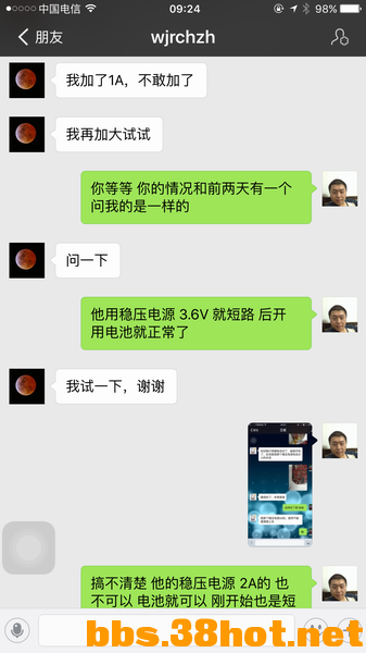

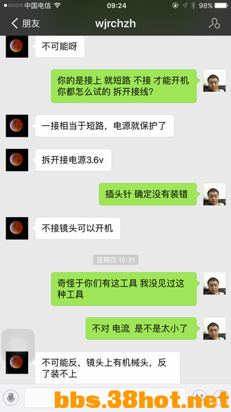

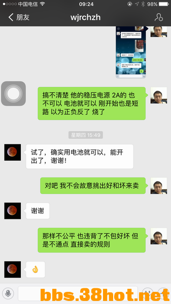

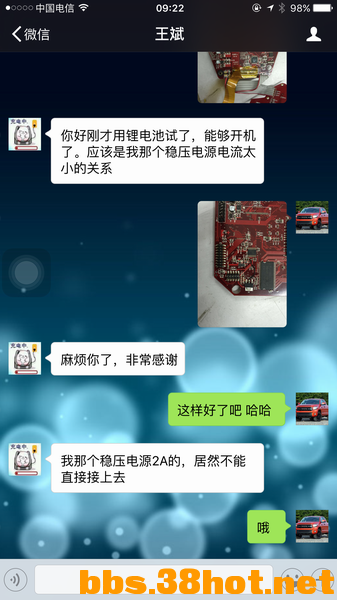

刚看到这个帖子 1楼说 接稳压电源 就短路 拔掉摄像头就能开机 就这个情况 就有两个联系我  后来用锂电池供电就正常了 明天不上班 后天上班 截图聊天记录贴上来
发表于 2016-5-30 09:32:40 | 显示全部楼层
两个故事  一件事情 一个结局
