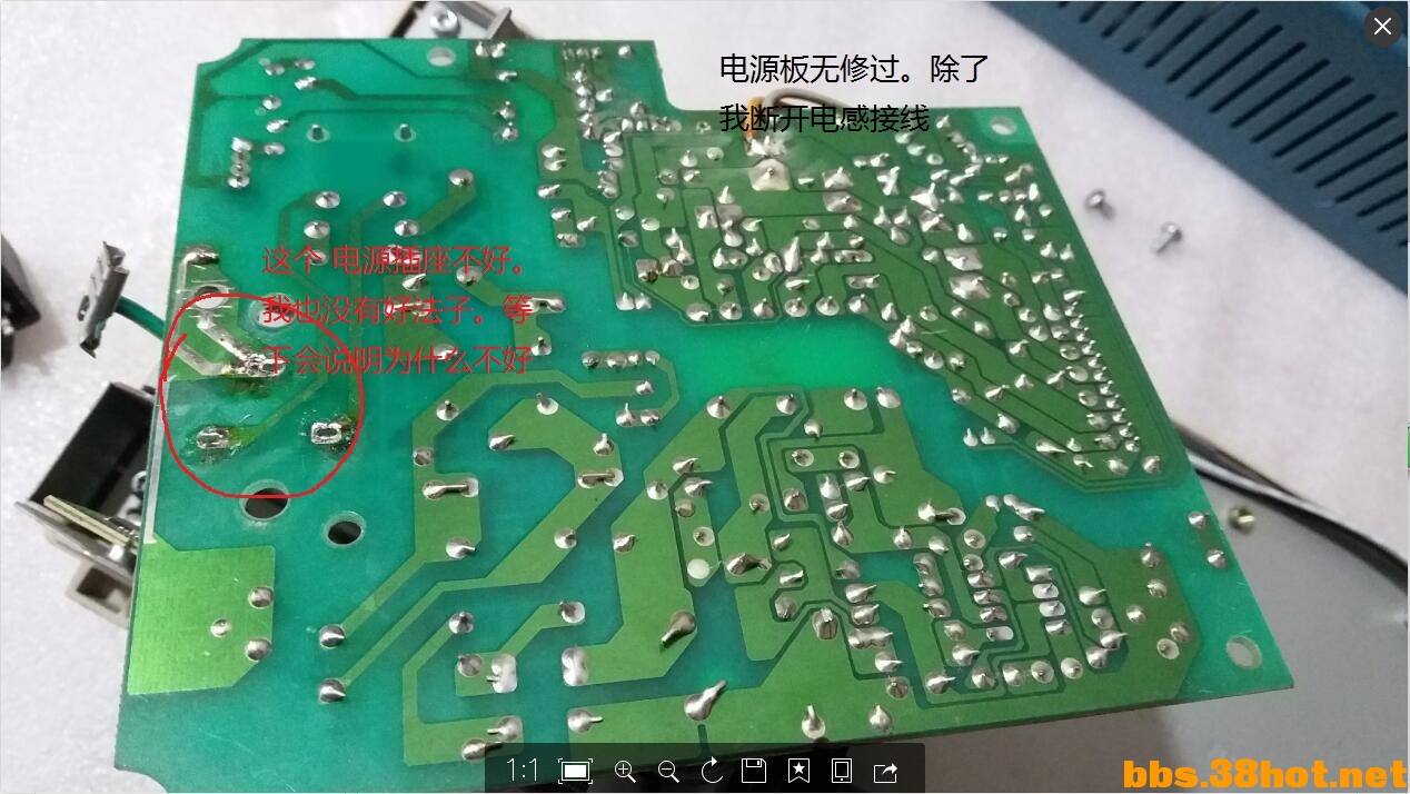

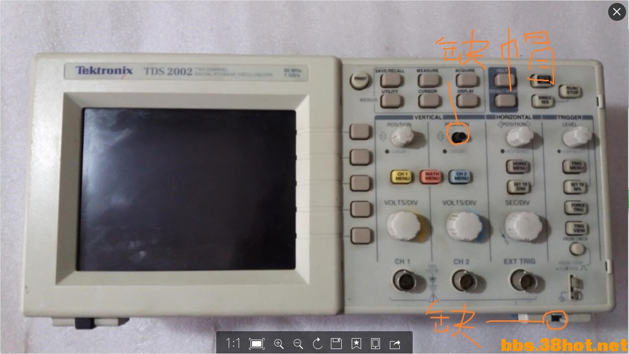

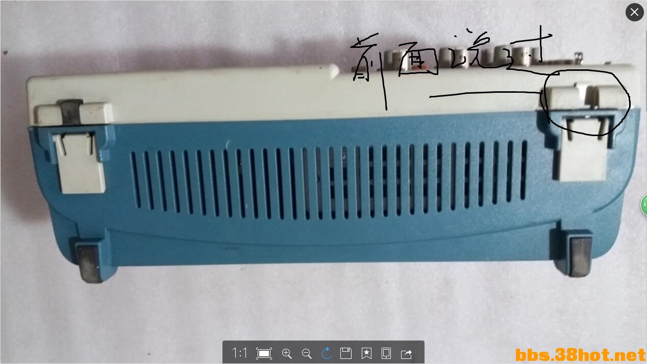

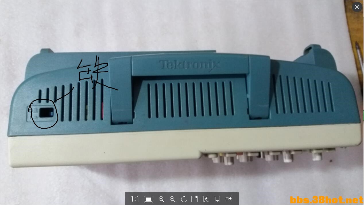

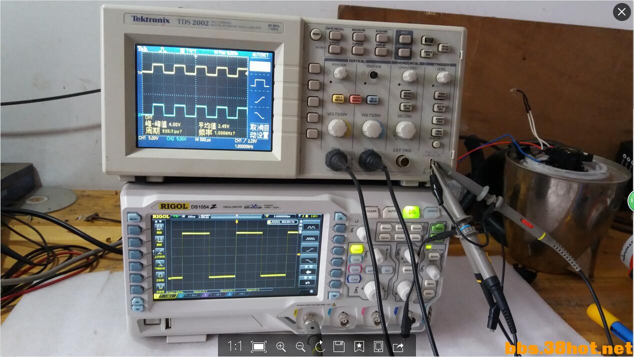

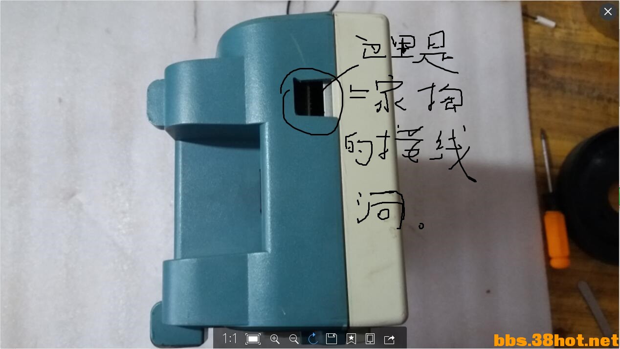

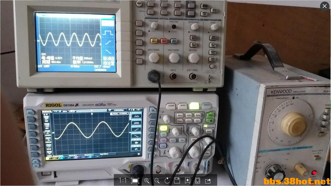

机子是本论坛600大洋赌回来的。结果运气不错。没亏当废品卖。哈哈。发上来让大家瞅瞅。

 楼主| 发表于 2016-5-25 17:25:36 | 显示全部楼层
yangshiyang 发表于 2016-5-25 17:12
怎么不说修了那里啊。
我晕。。这个你没有看出来修那里嘛。看不出来没法子了。维修人员一眼就看出来了。

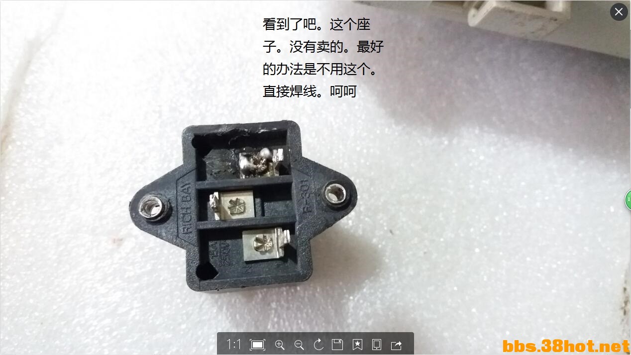

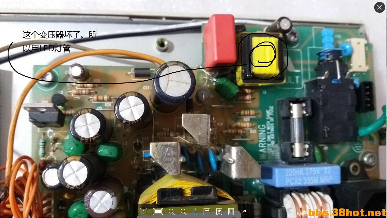

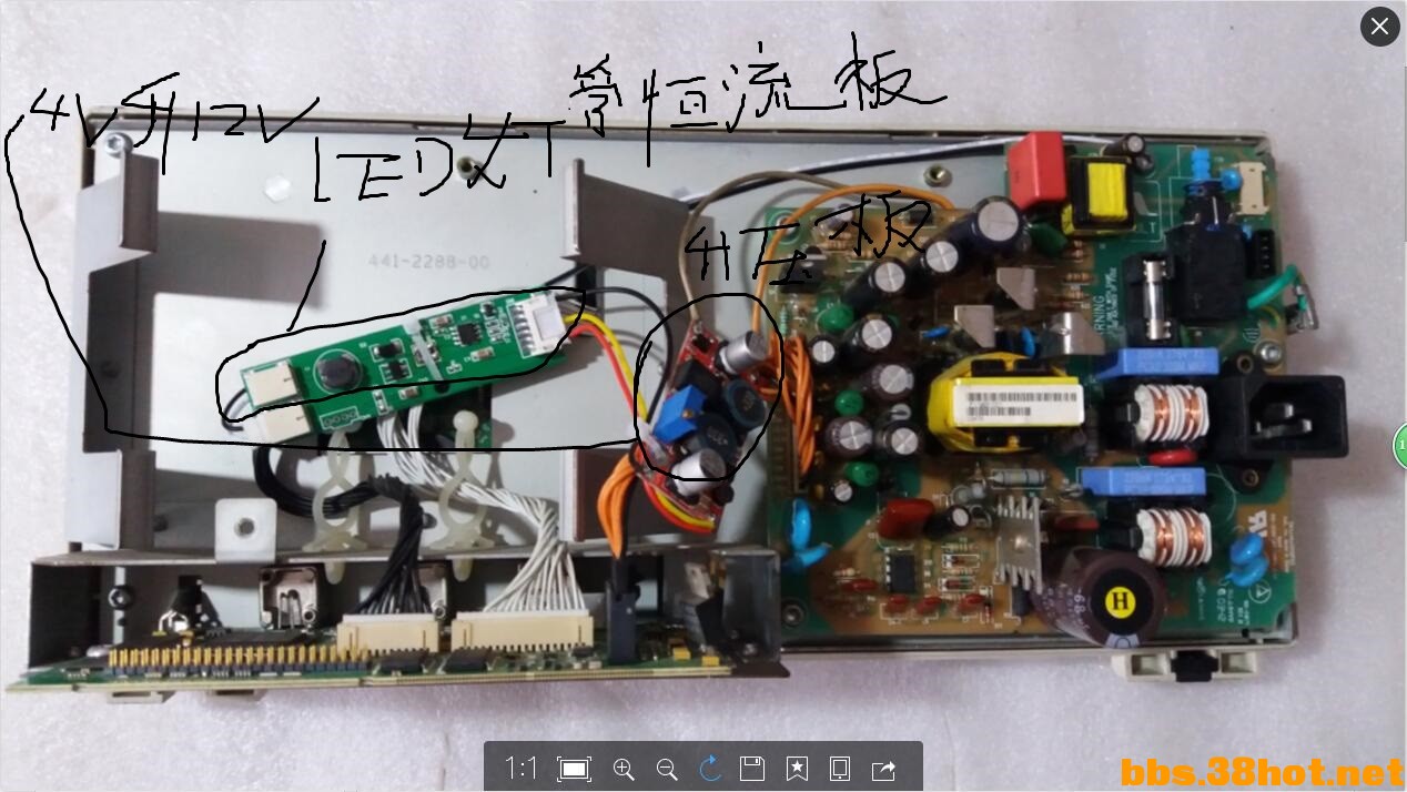

发表于 2016-5-25 19:00:35 | 显示全部楼层
换了电源插座,好了

发表于 2016-5-25 23:28:35 38hot手机频道 | 显示全部楼层
第二代b后缀的机器改了电源接口的设计,铆钉换成螺丝直接固定在机架上,电源触点通过软线连接到PCB,基本杜绝了楼主遇到的问题

发表于 2016-5-27 18:28:33 | 显示全部楼层
怎么确定变压器坏了?
