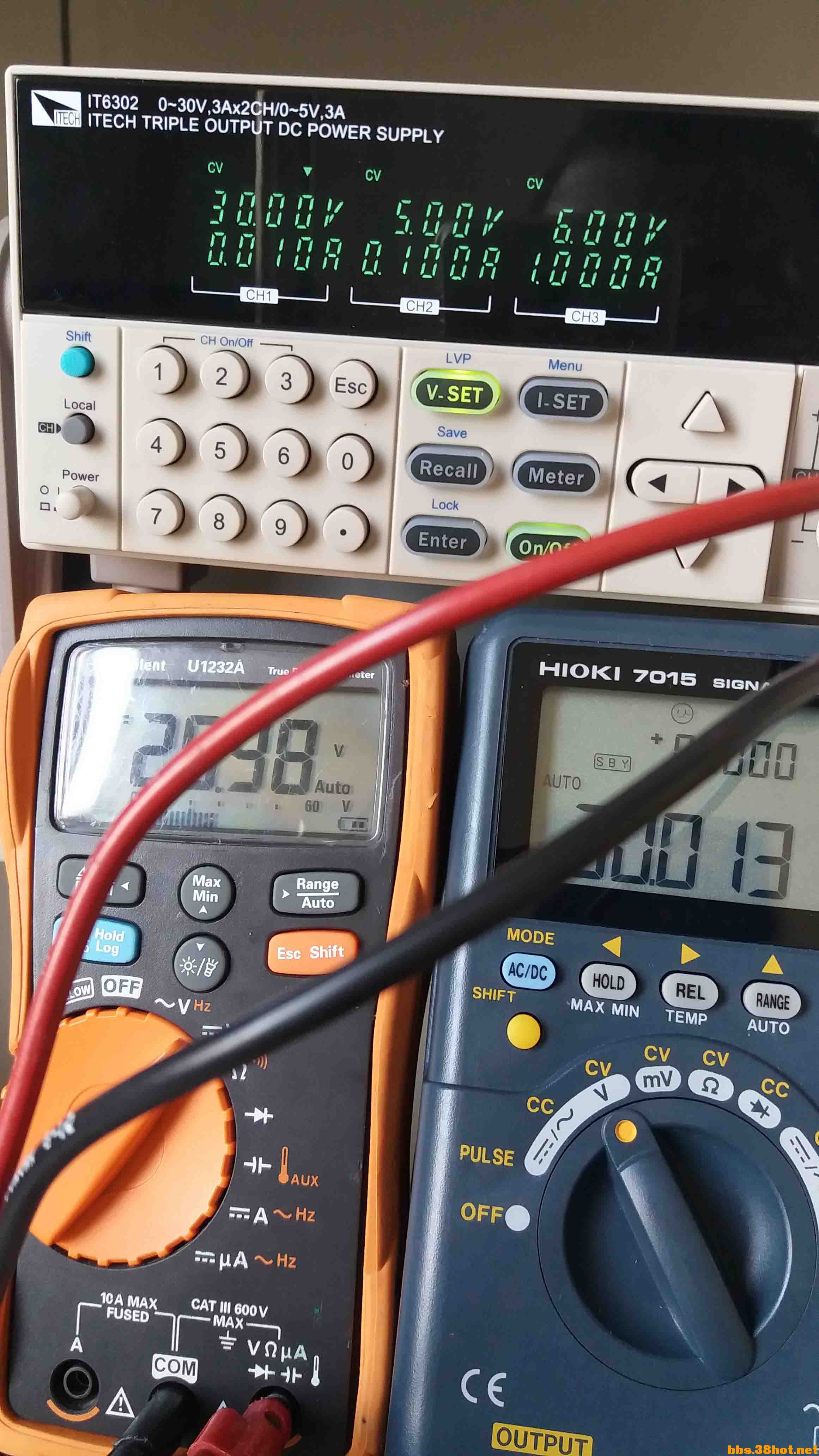

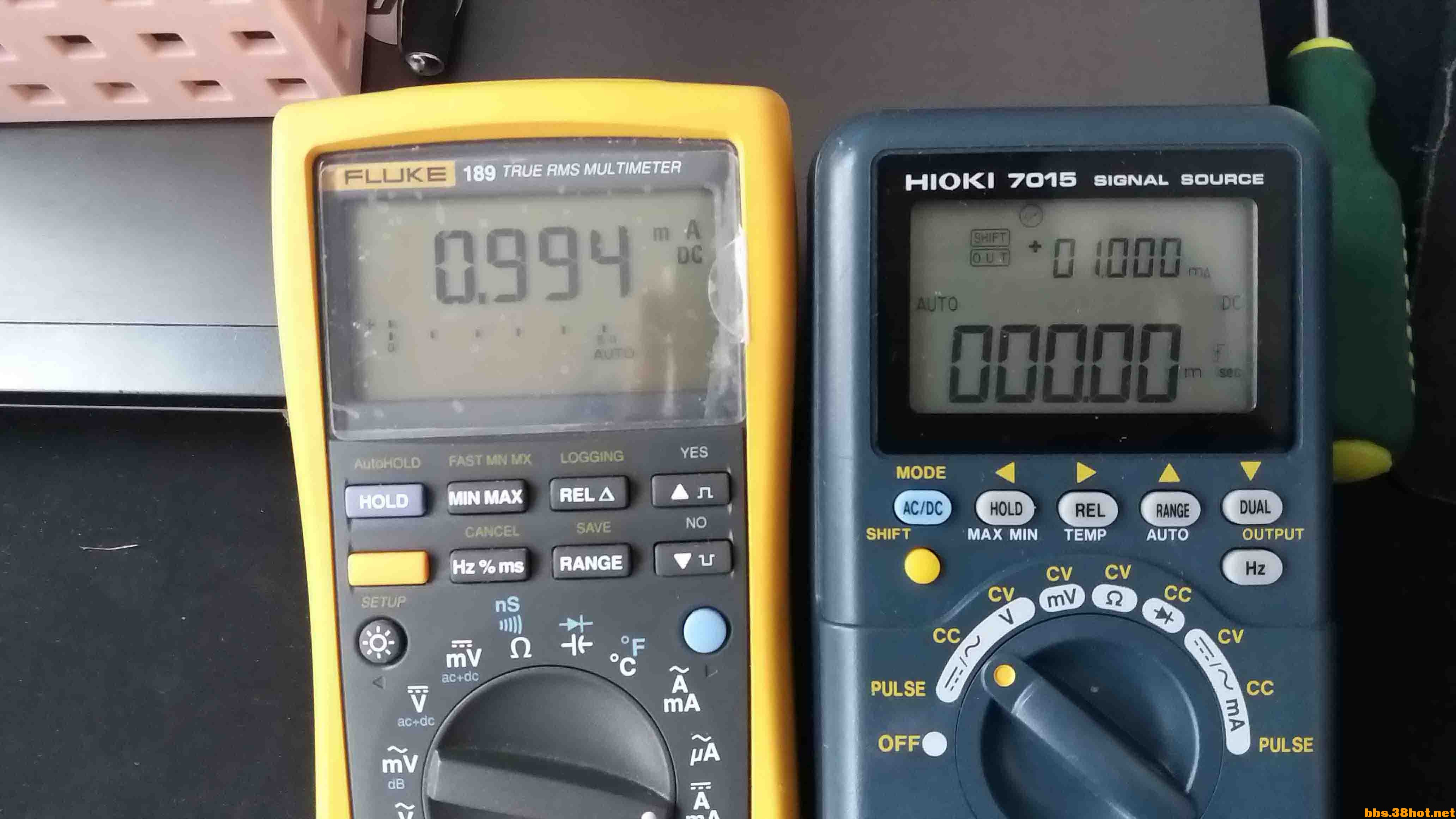

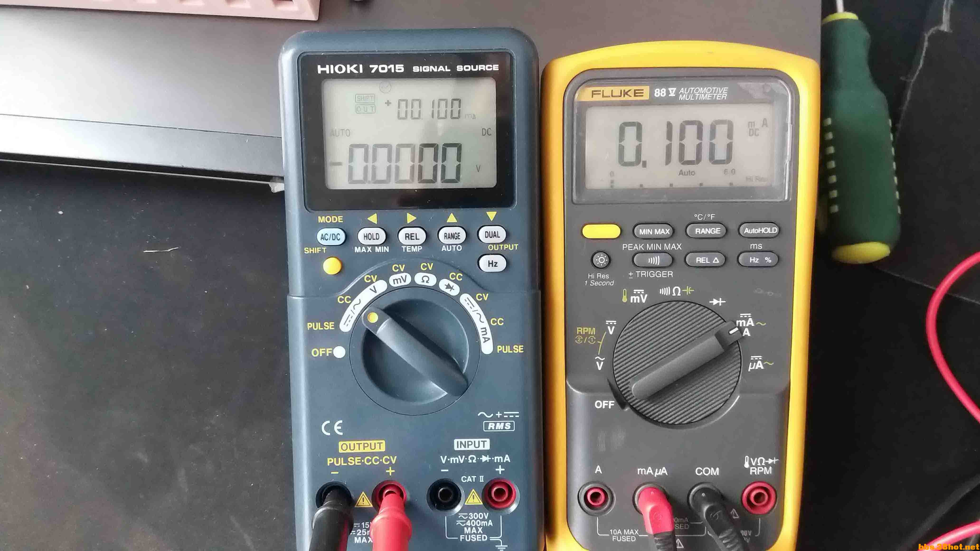

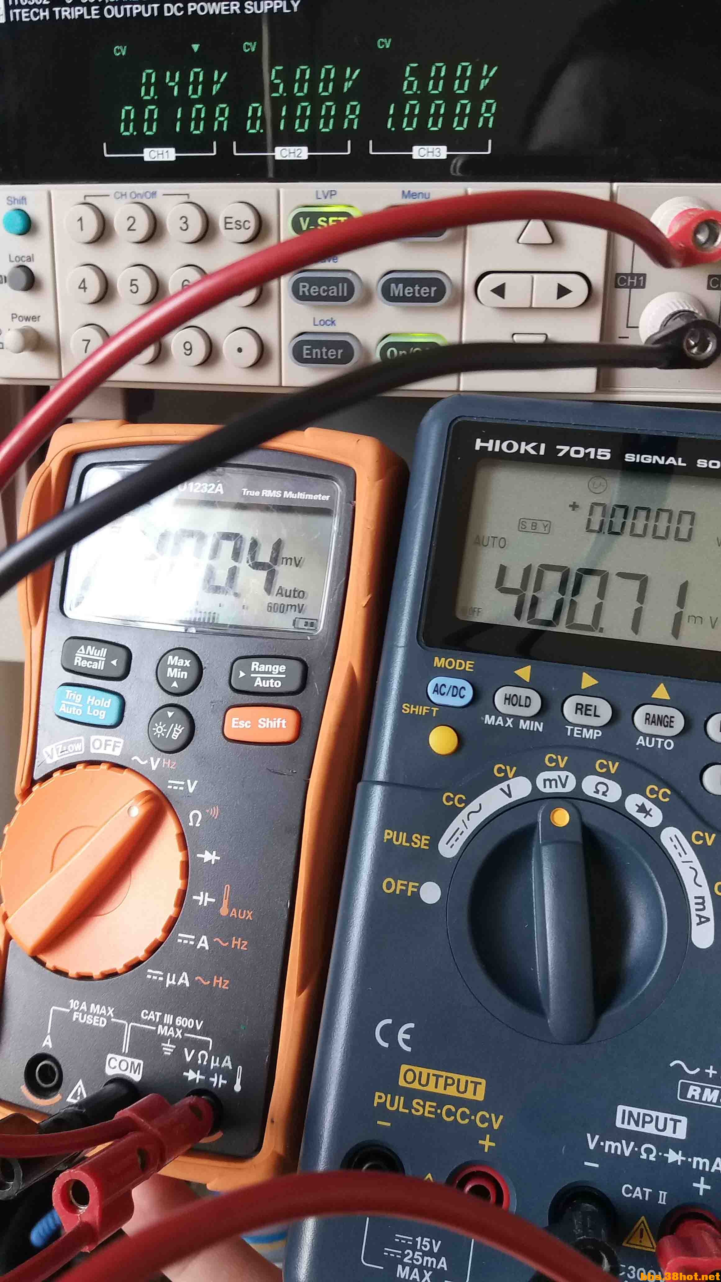

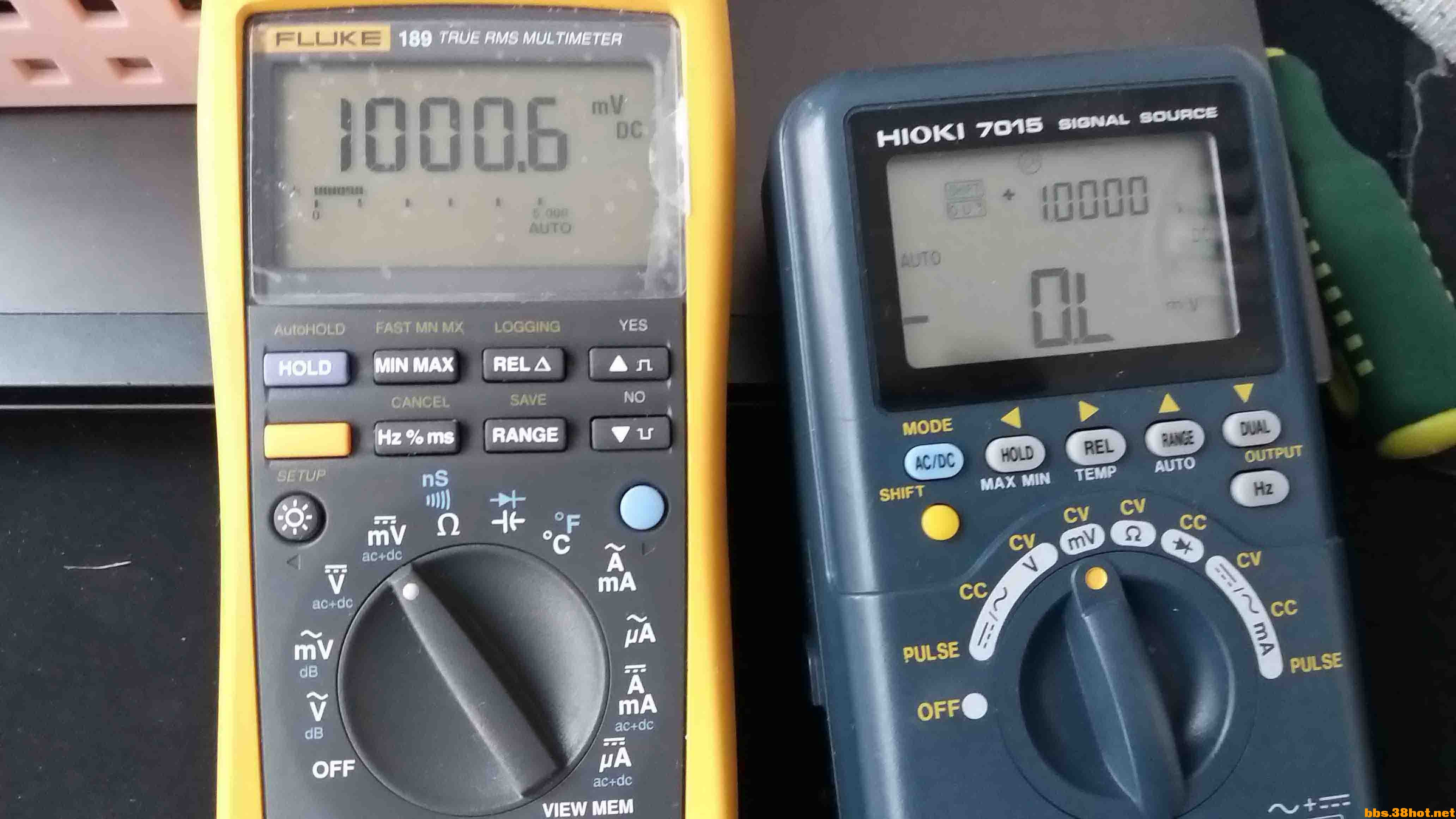

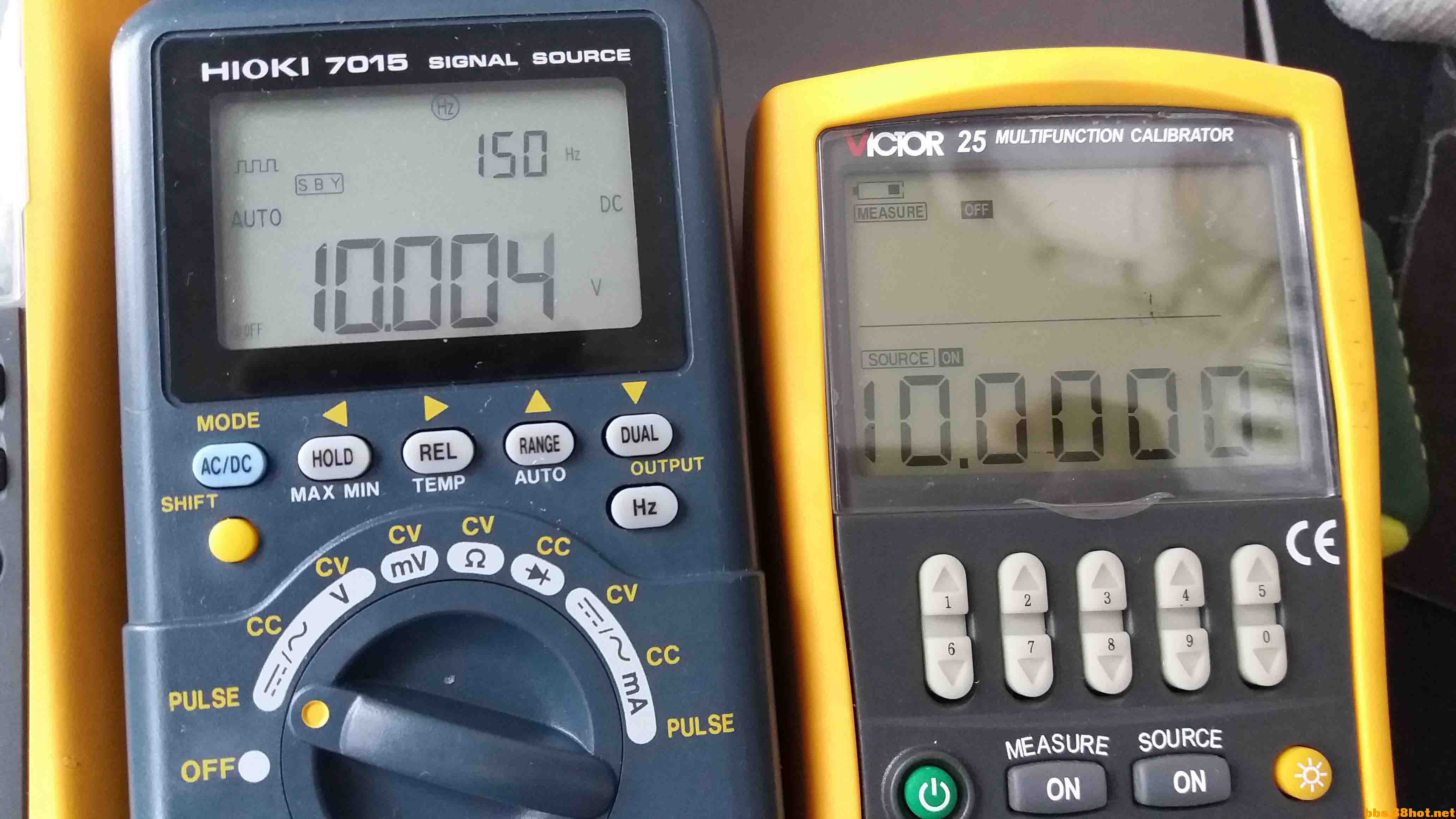

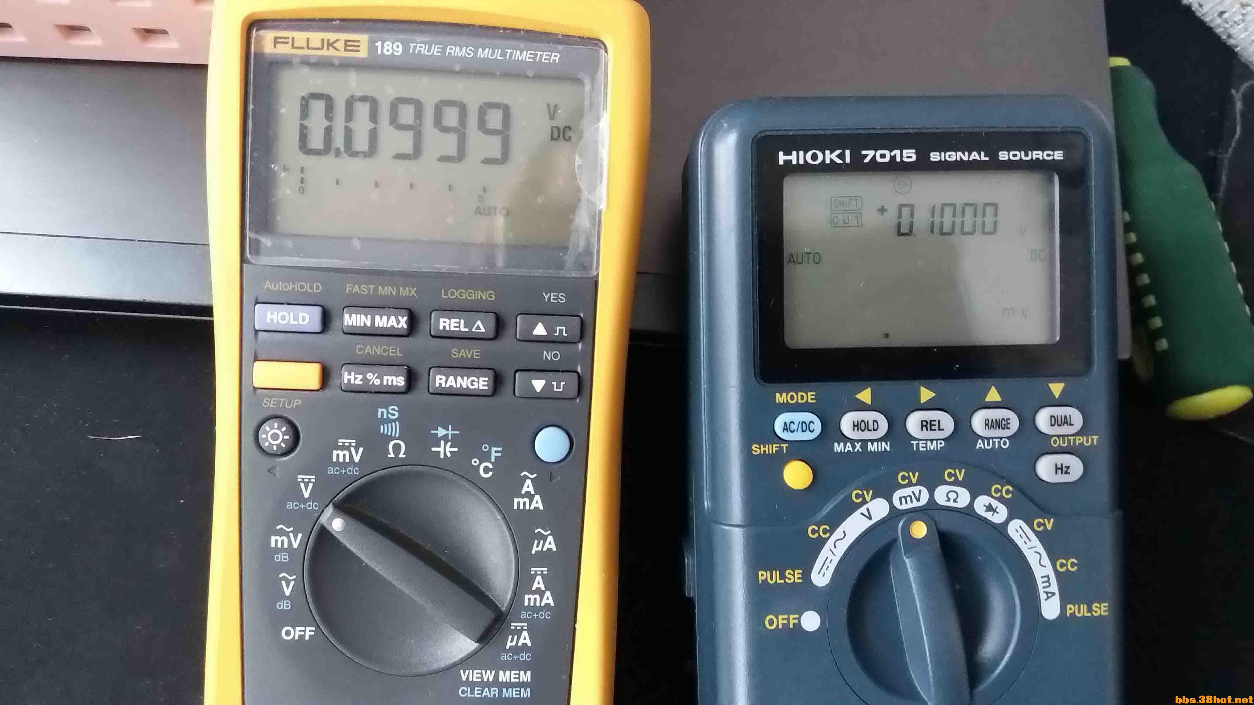

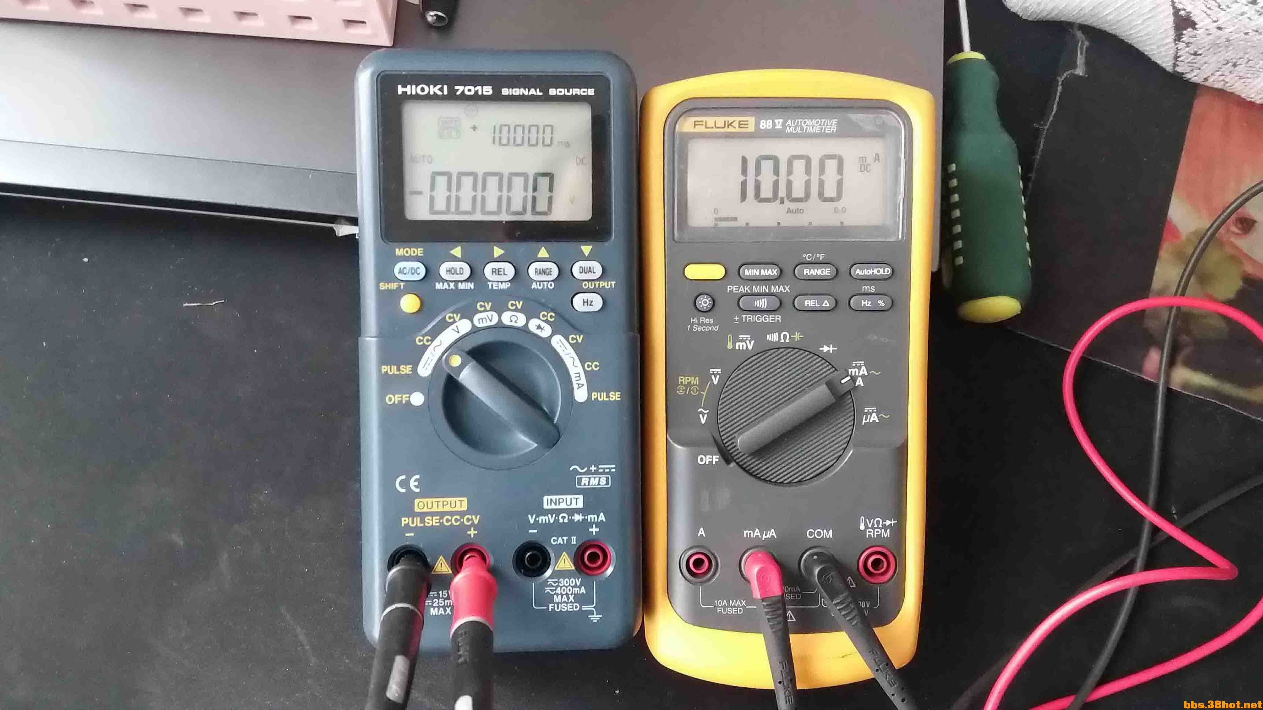

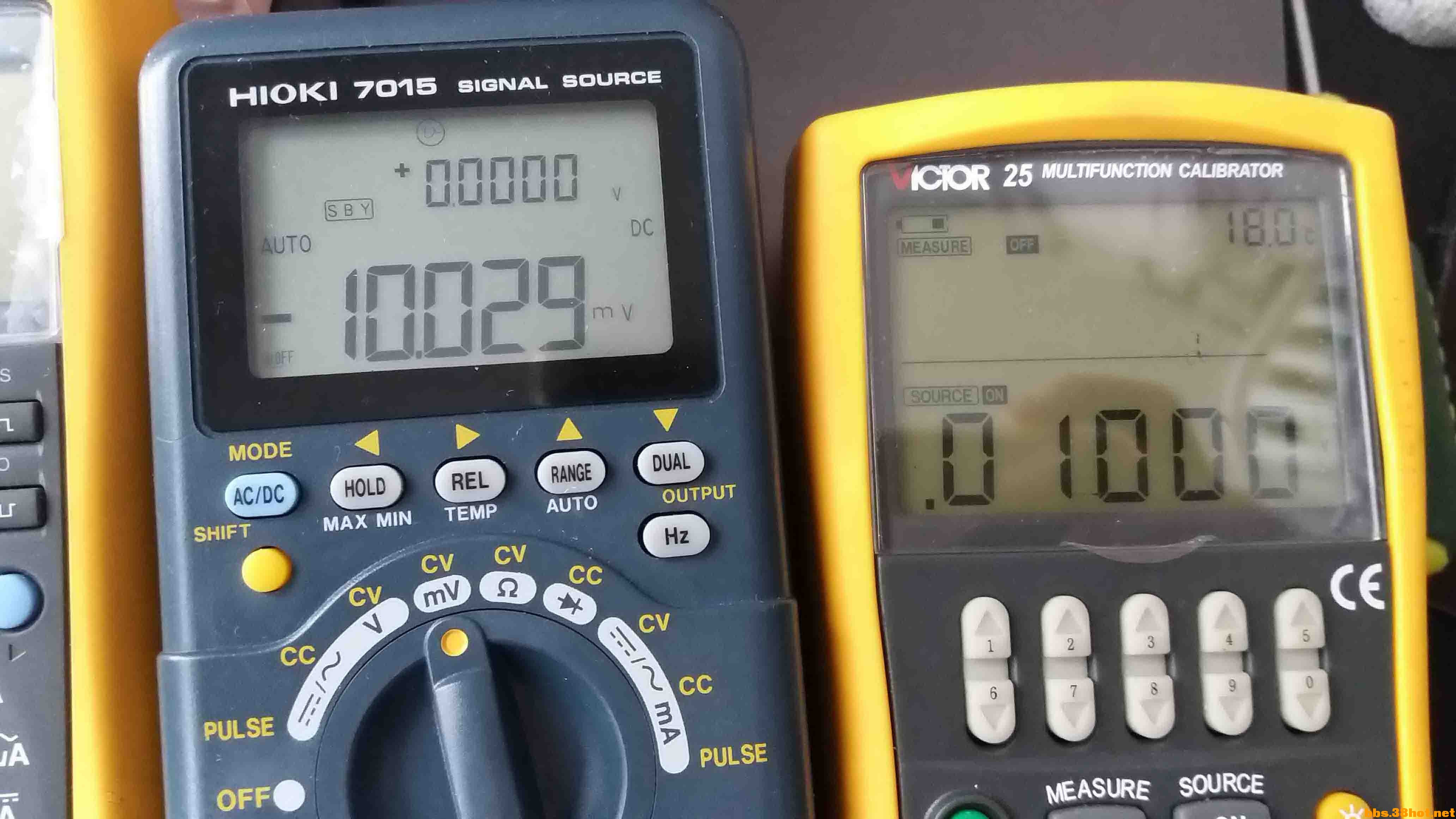

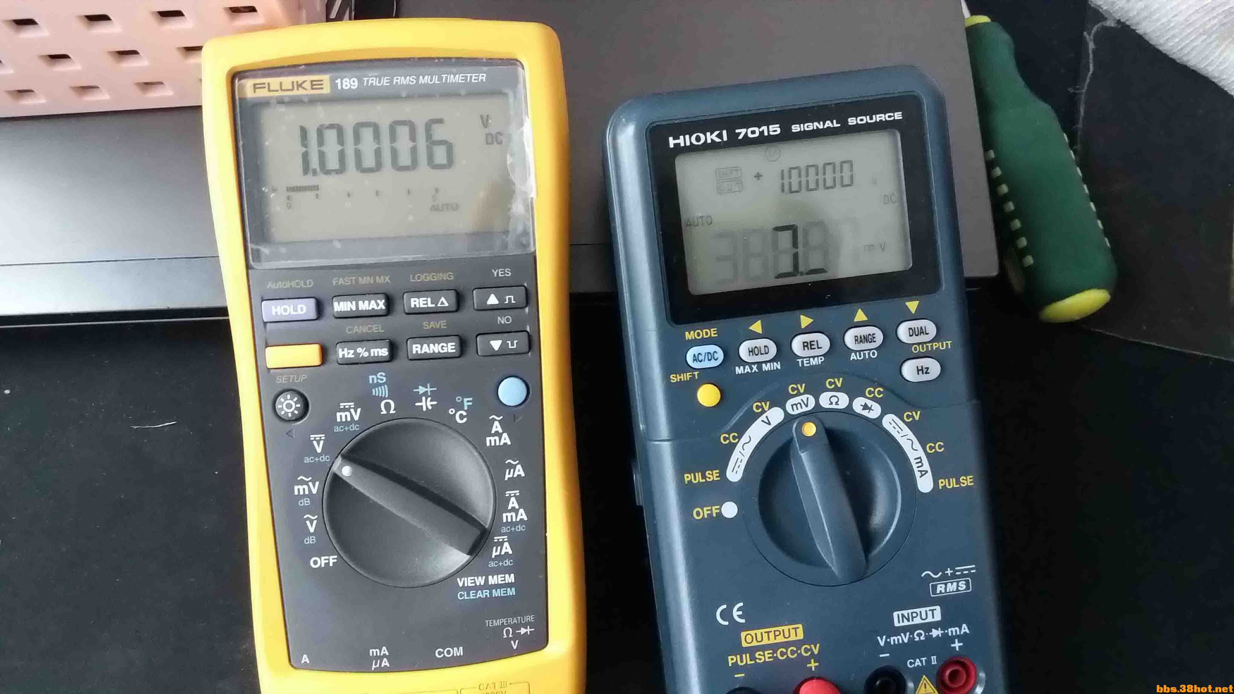

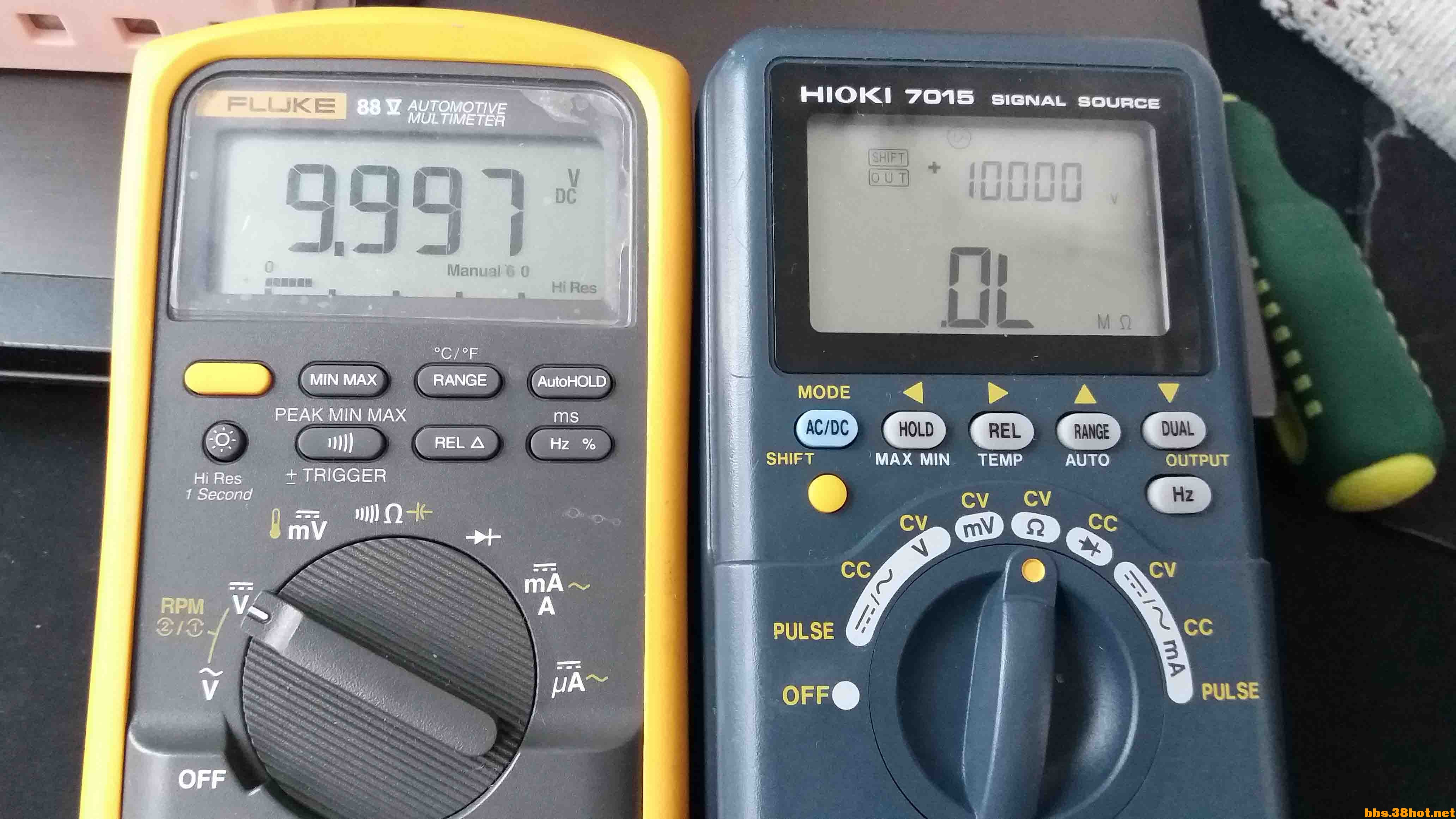

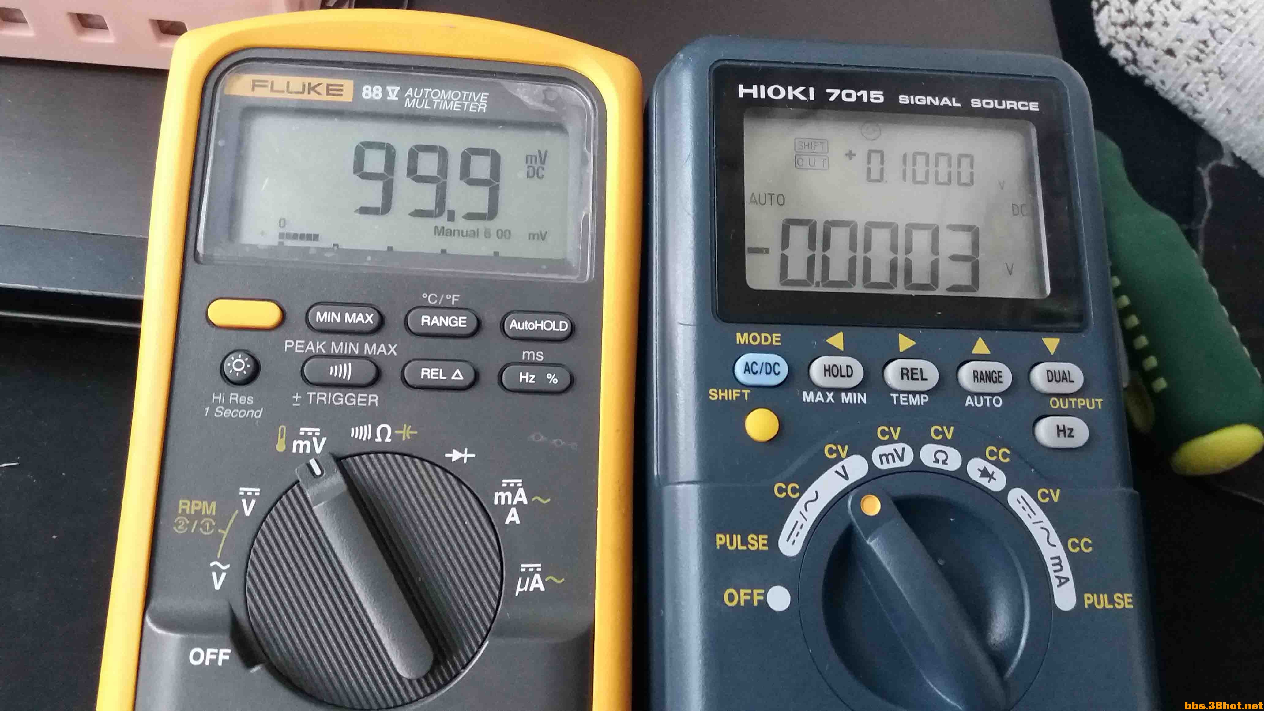

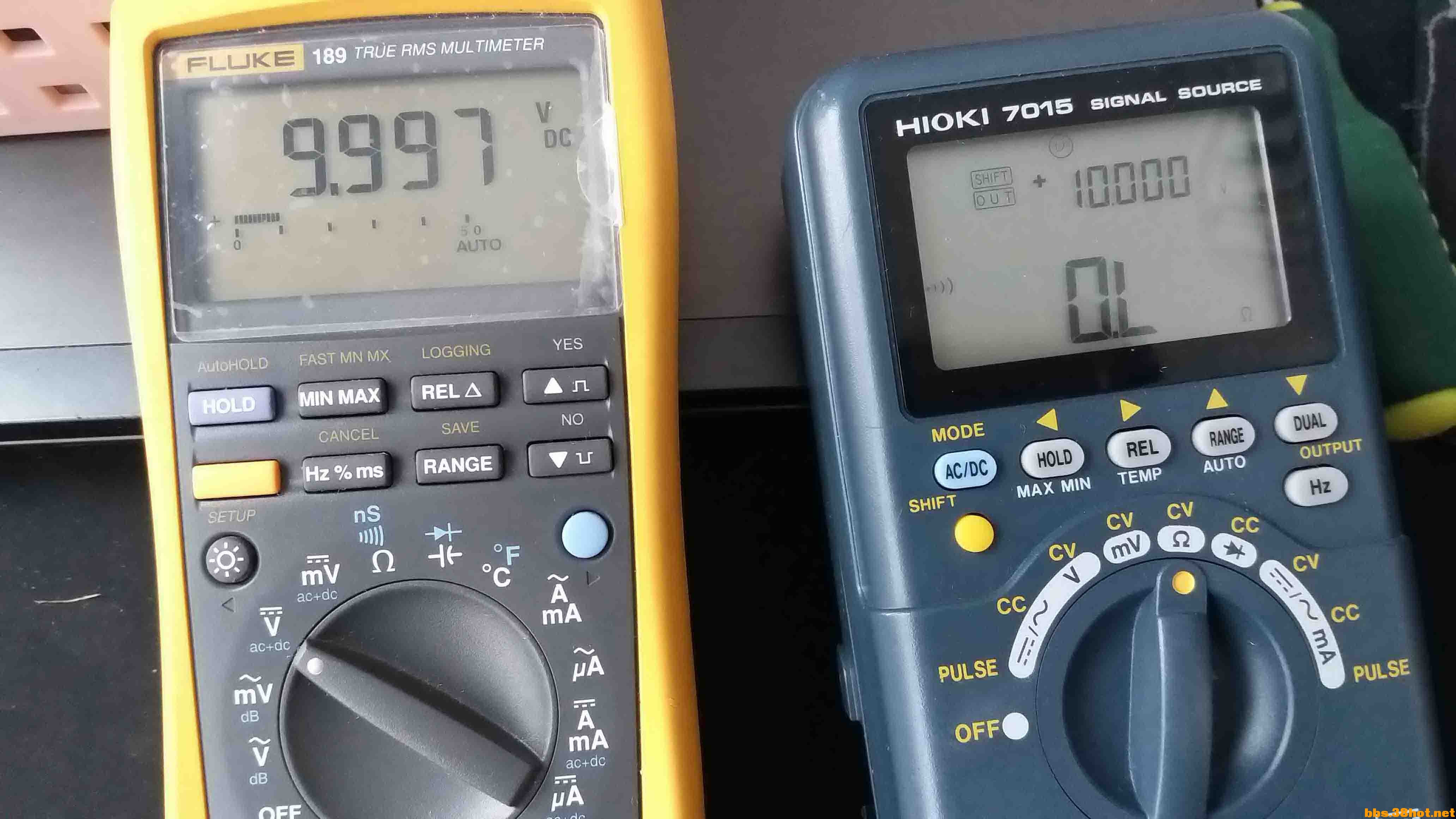

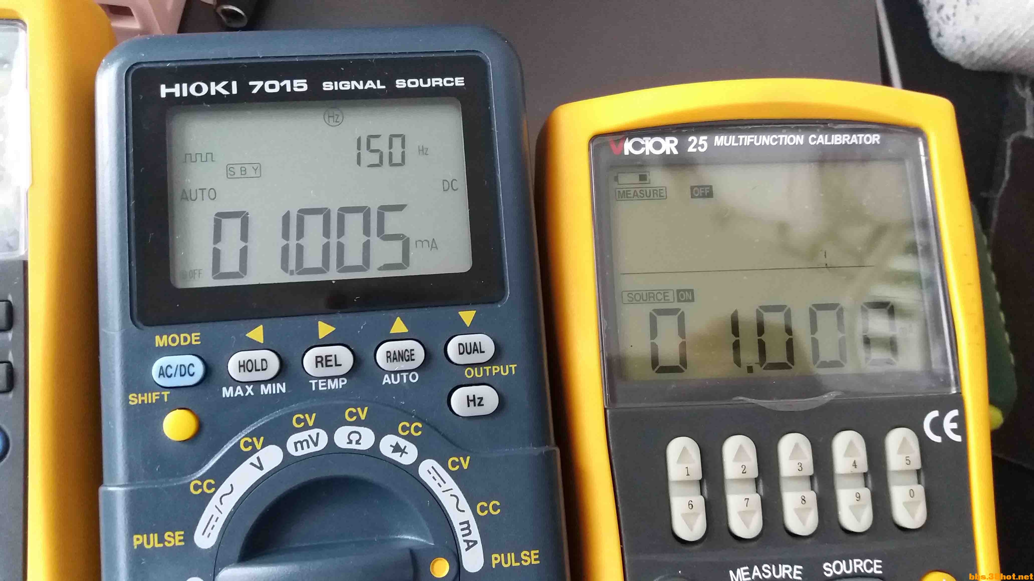

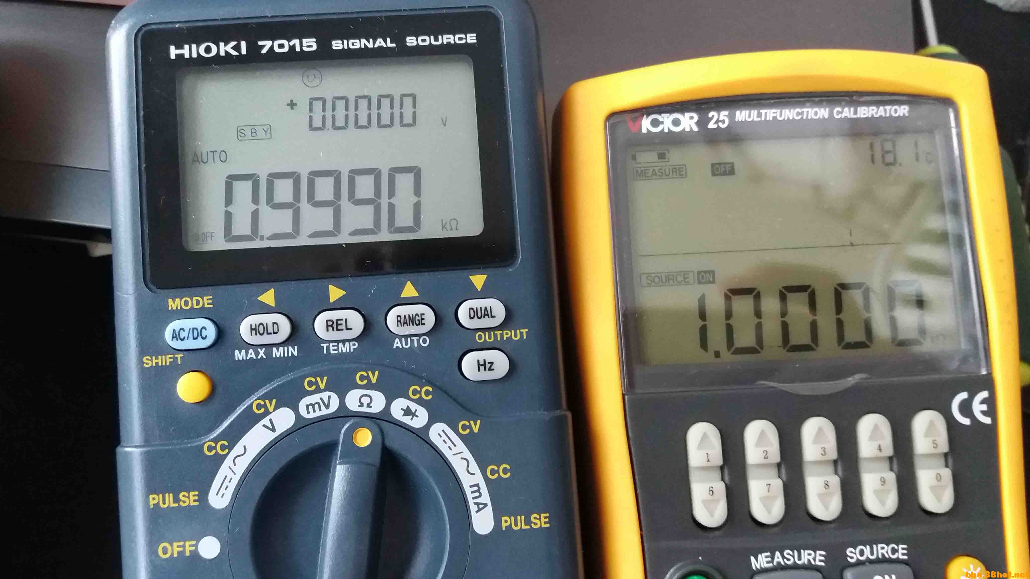

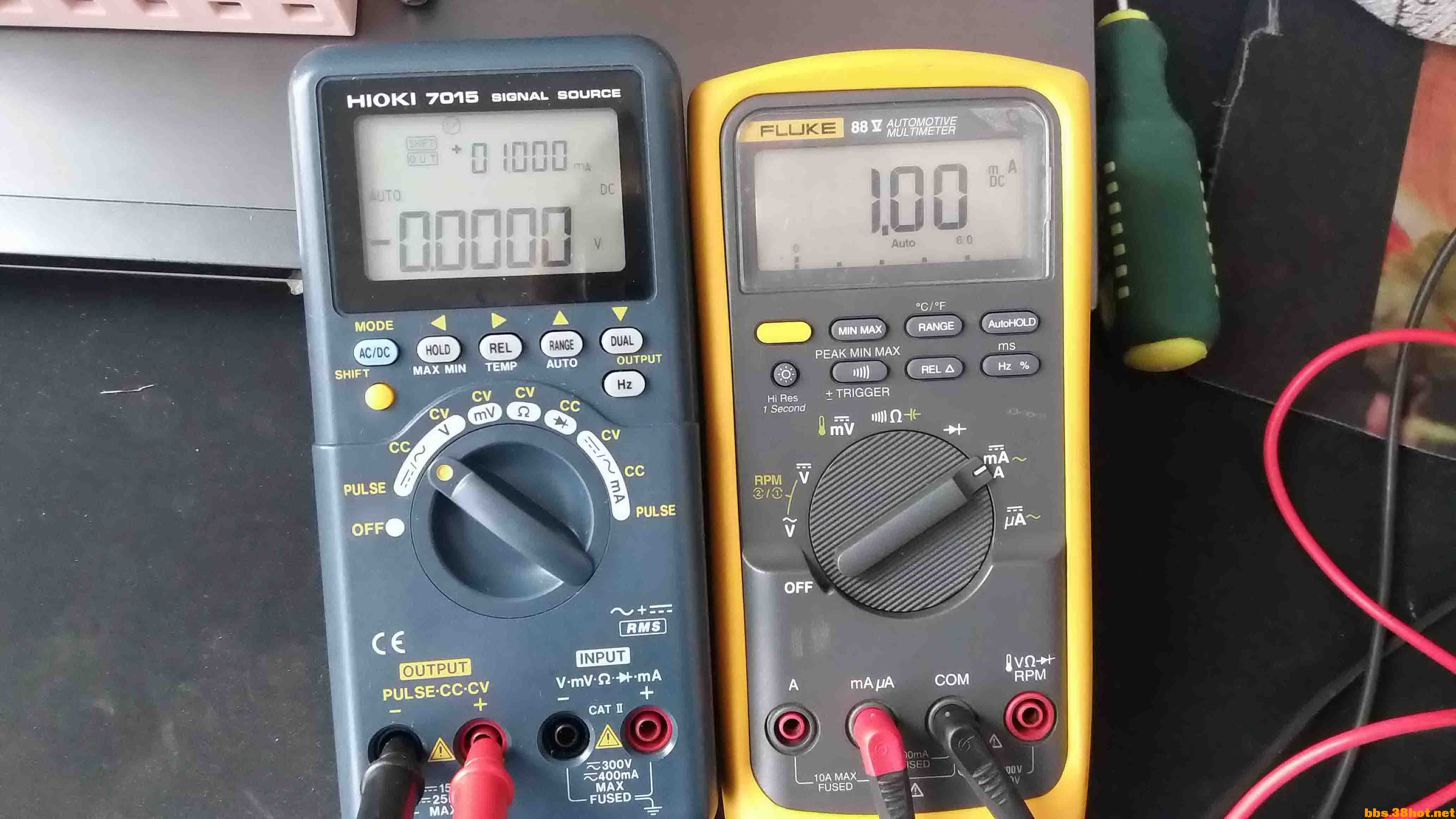

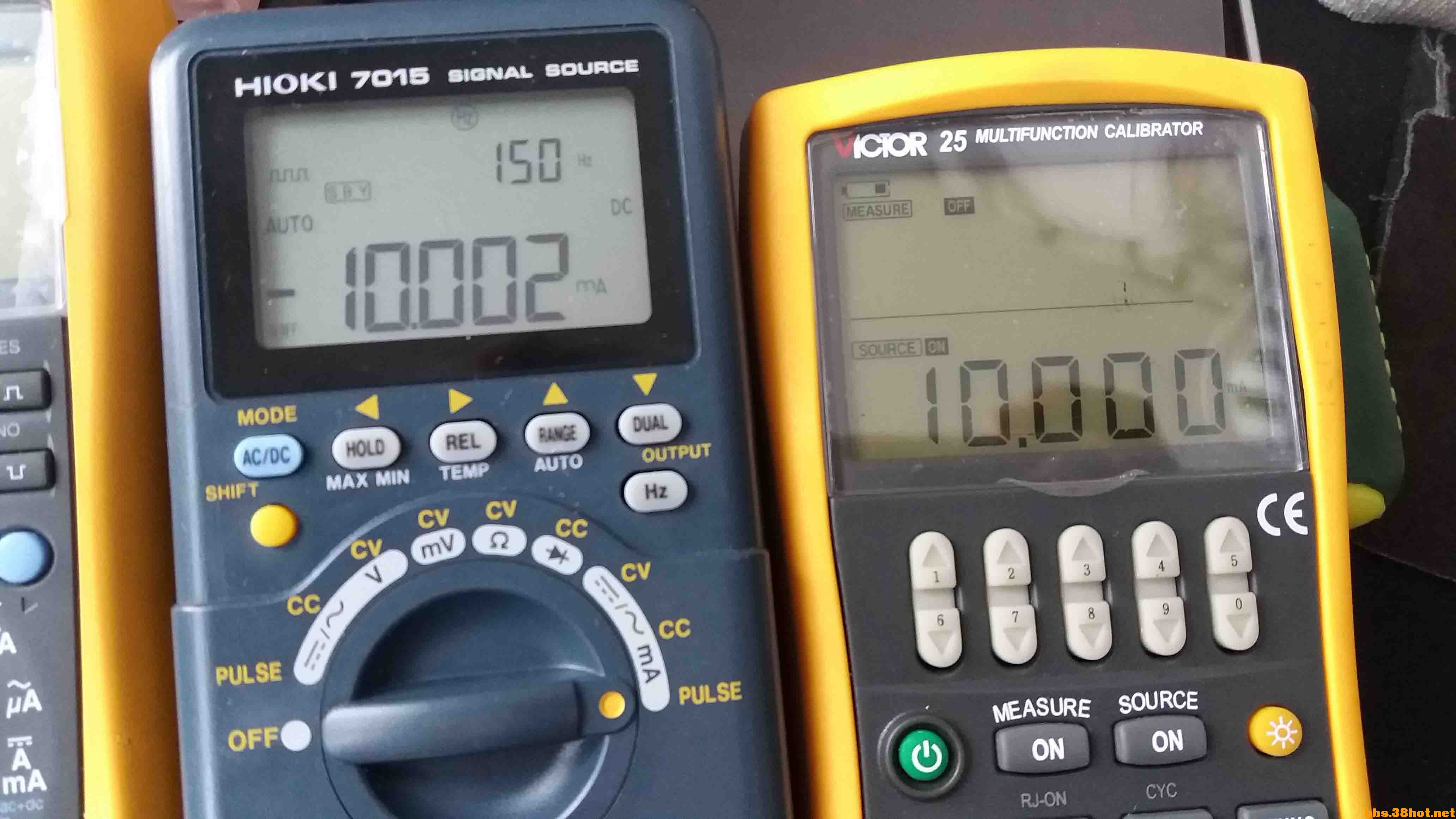

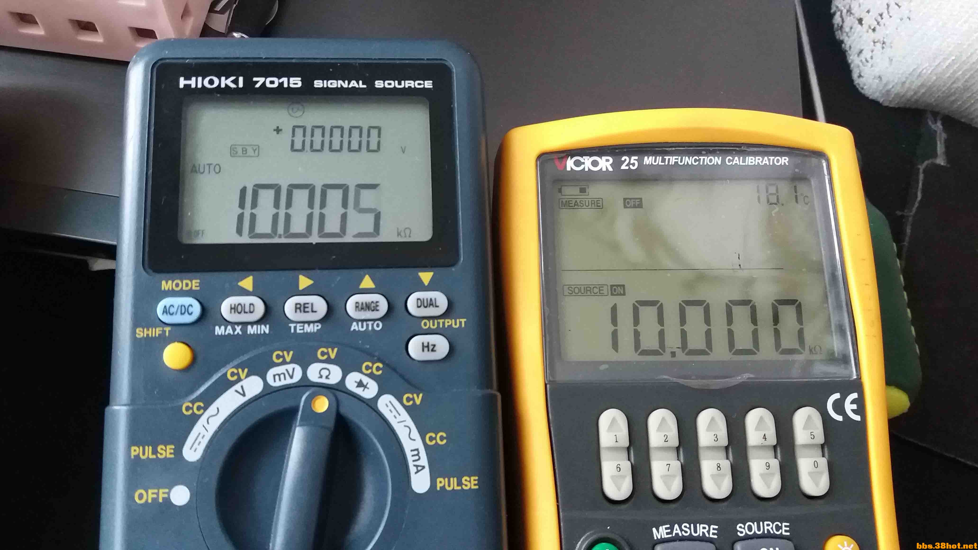

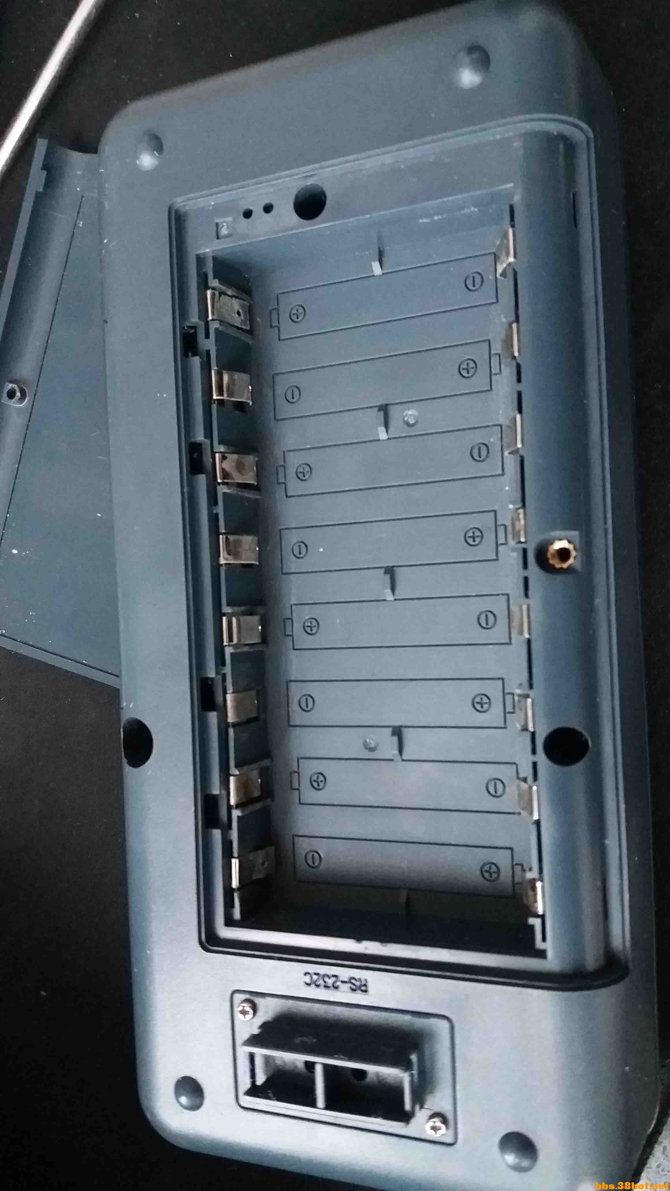

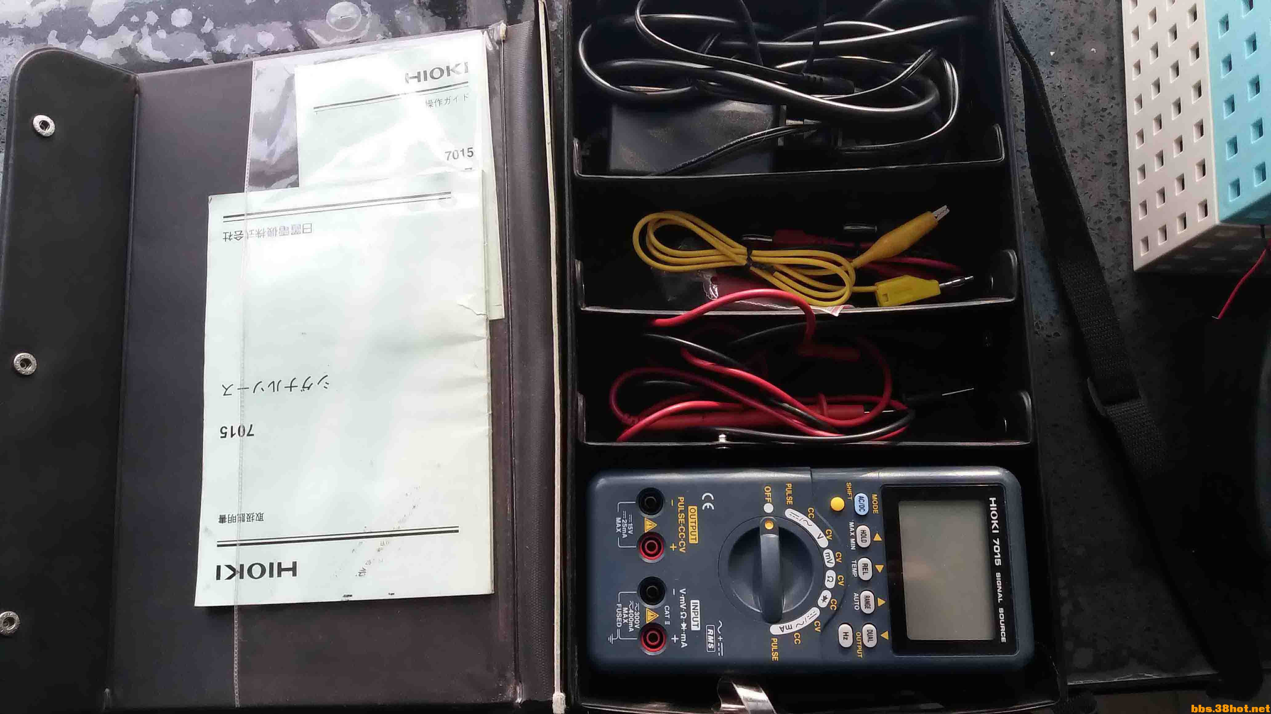

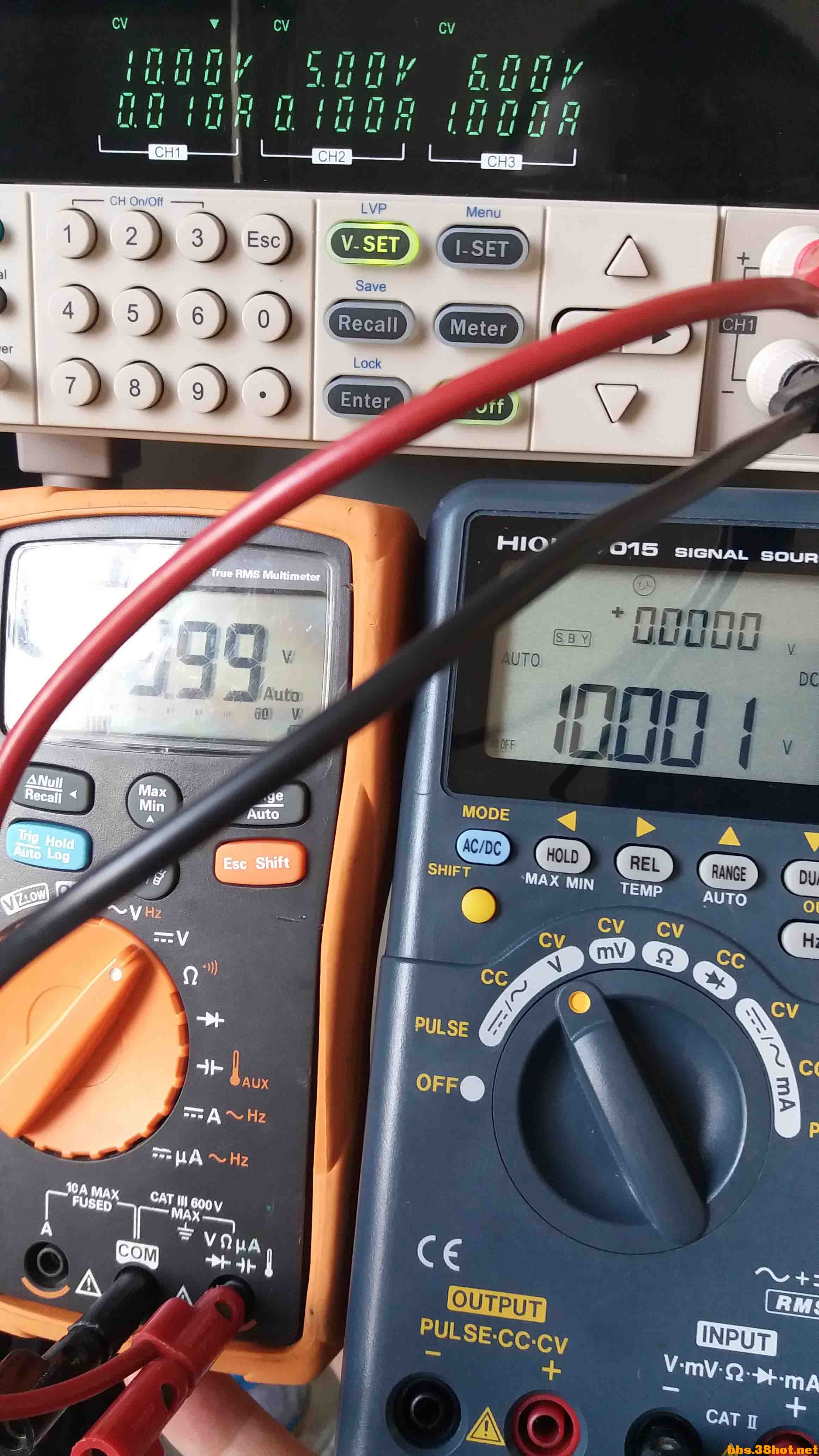

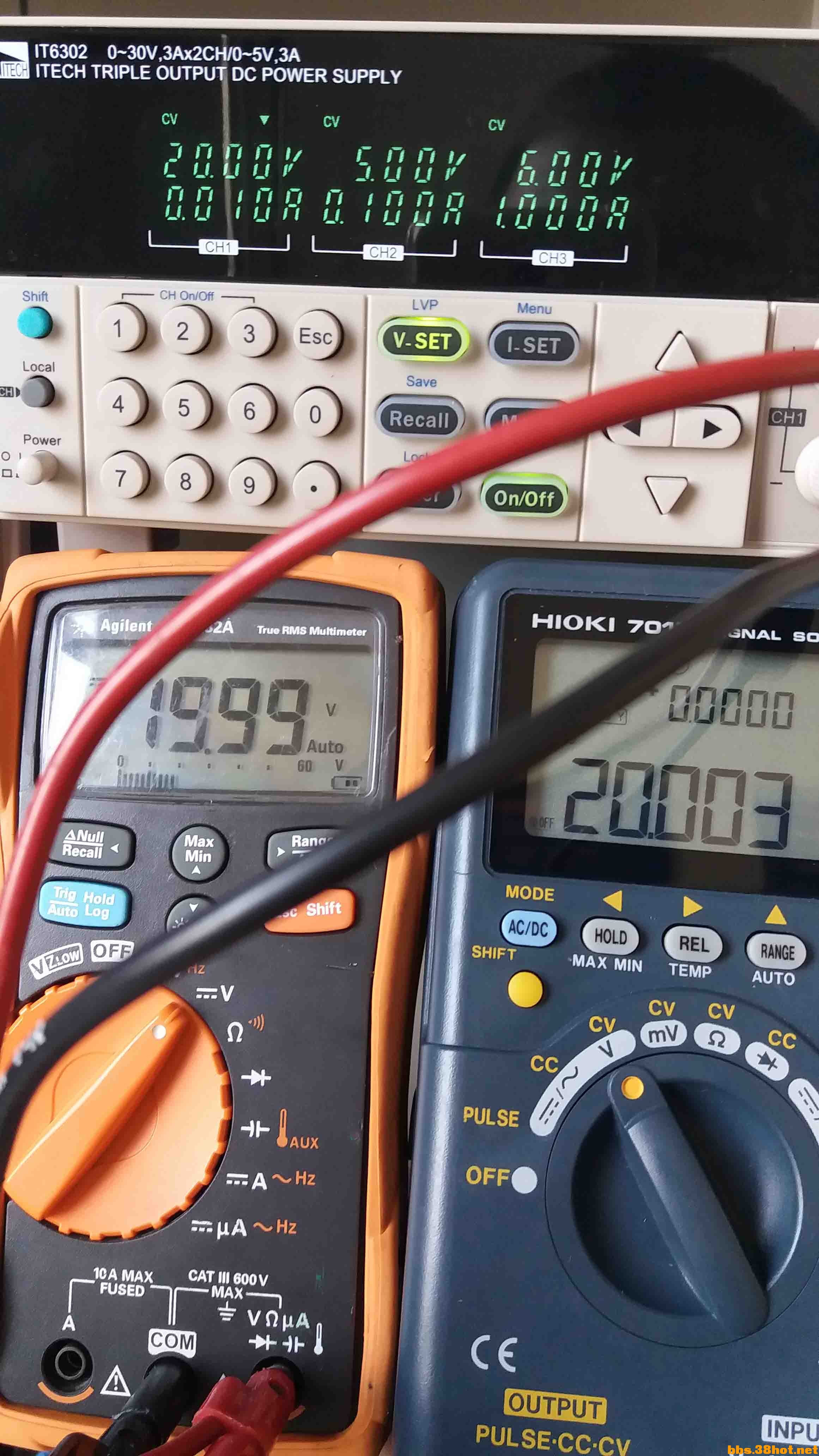

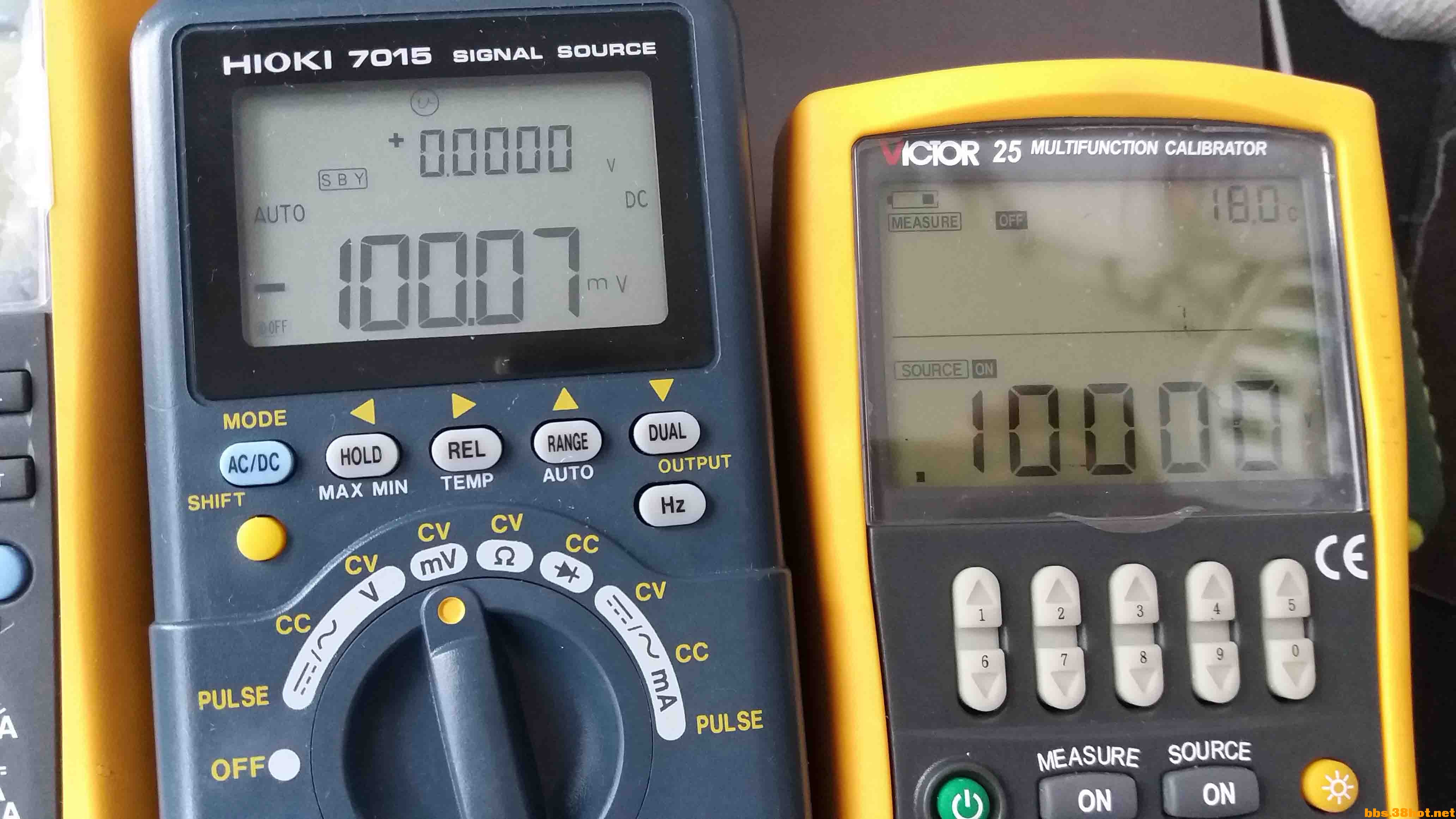

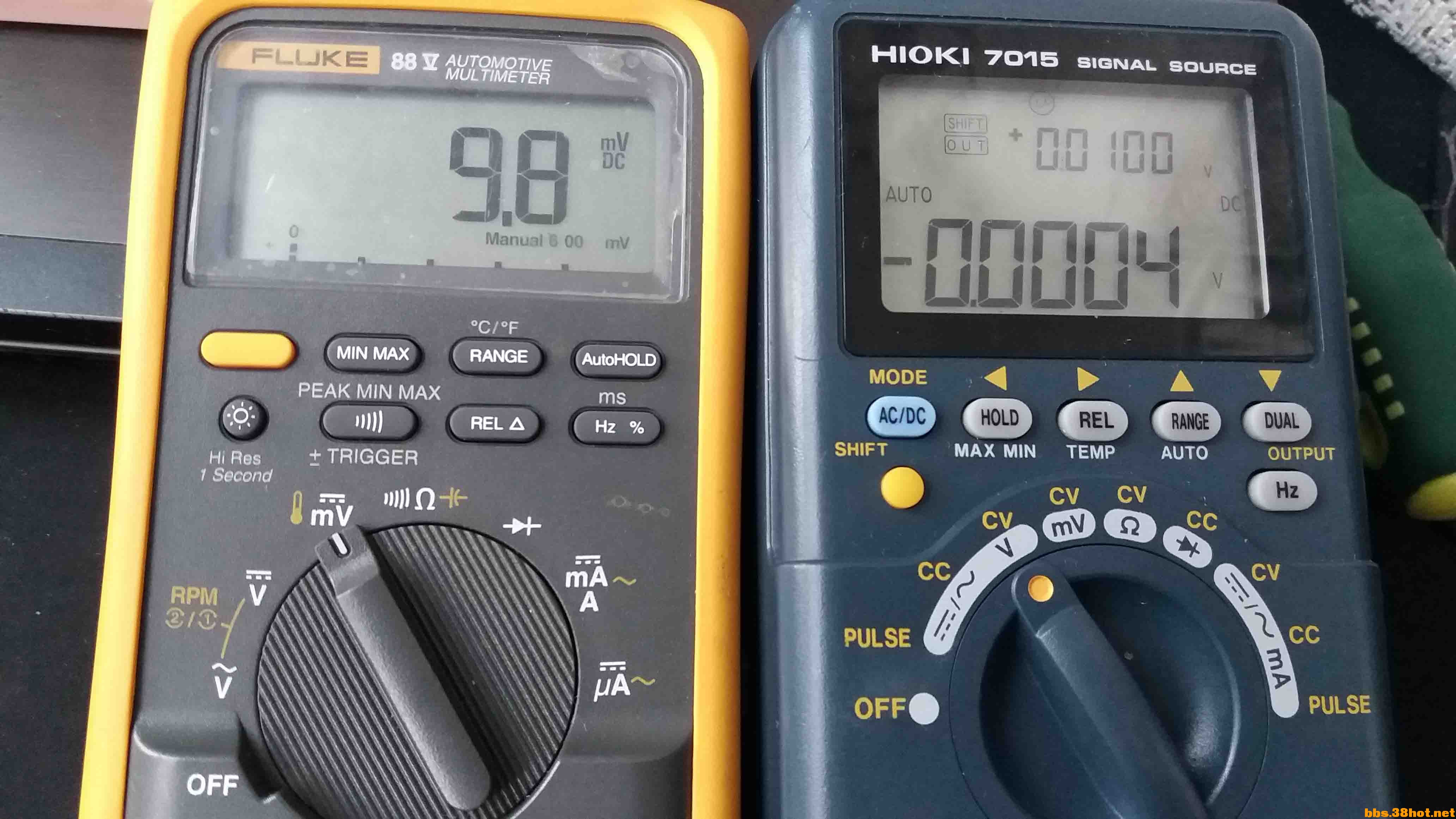

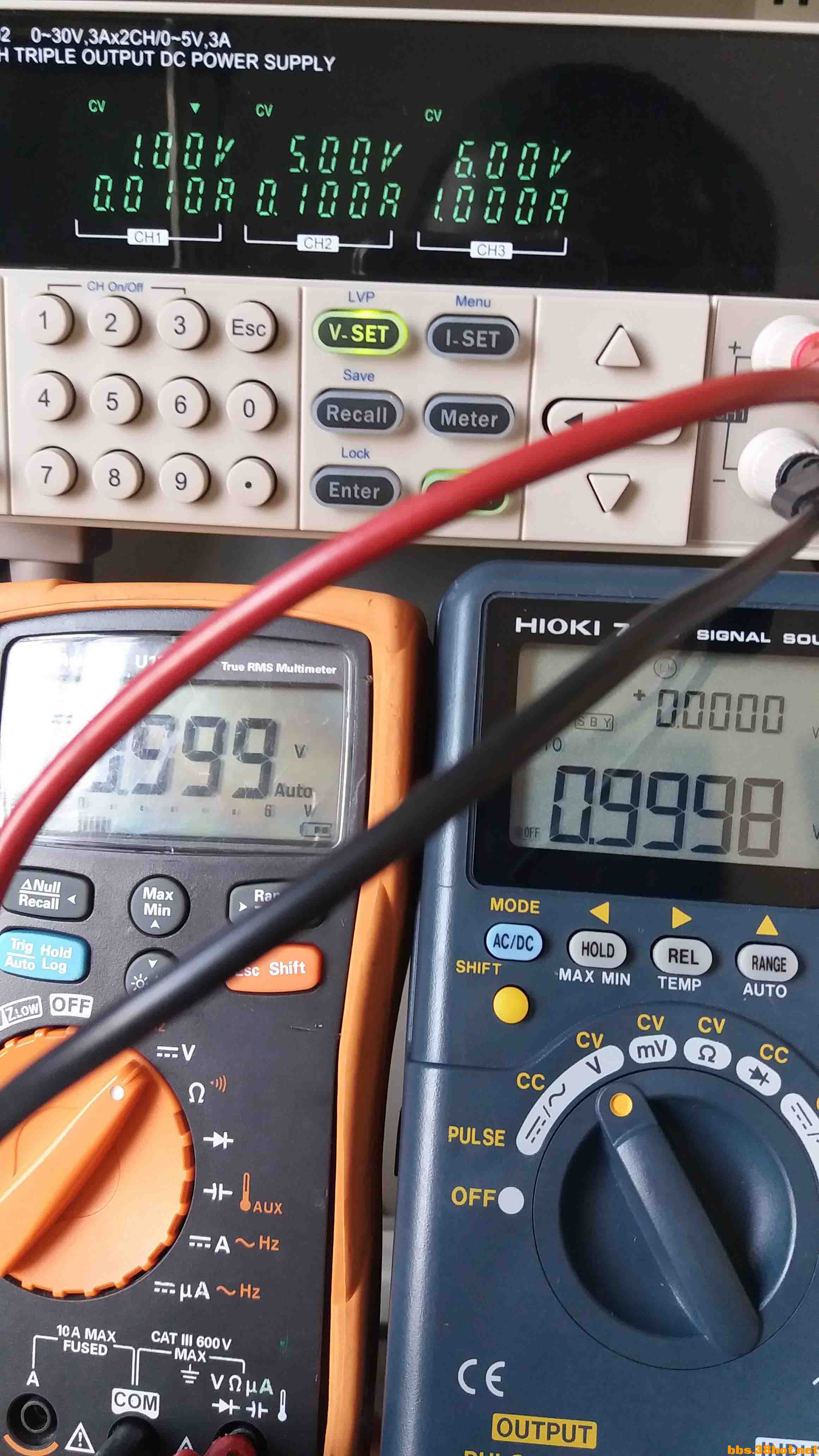

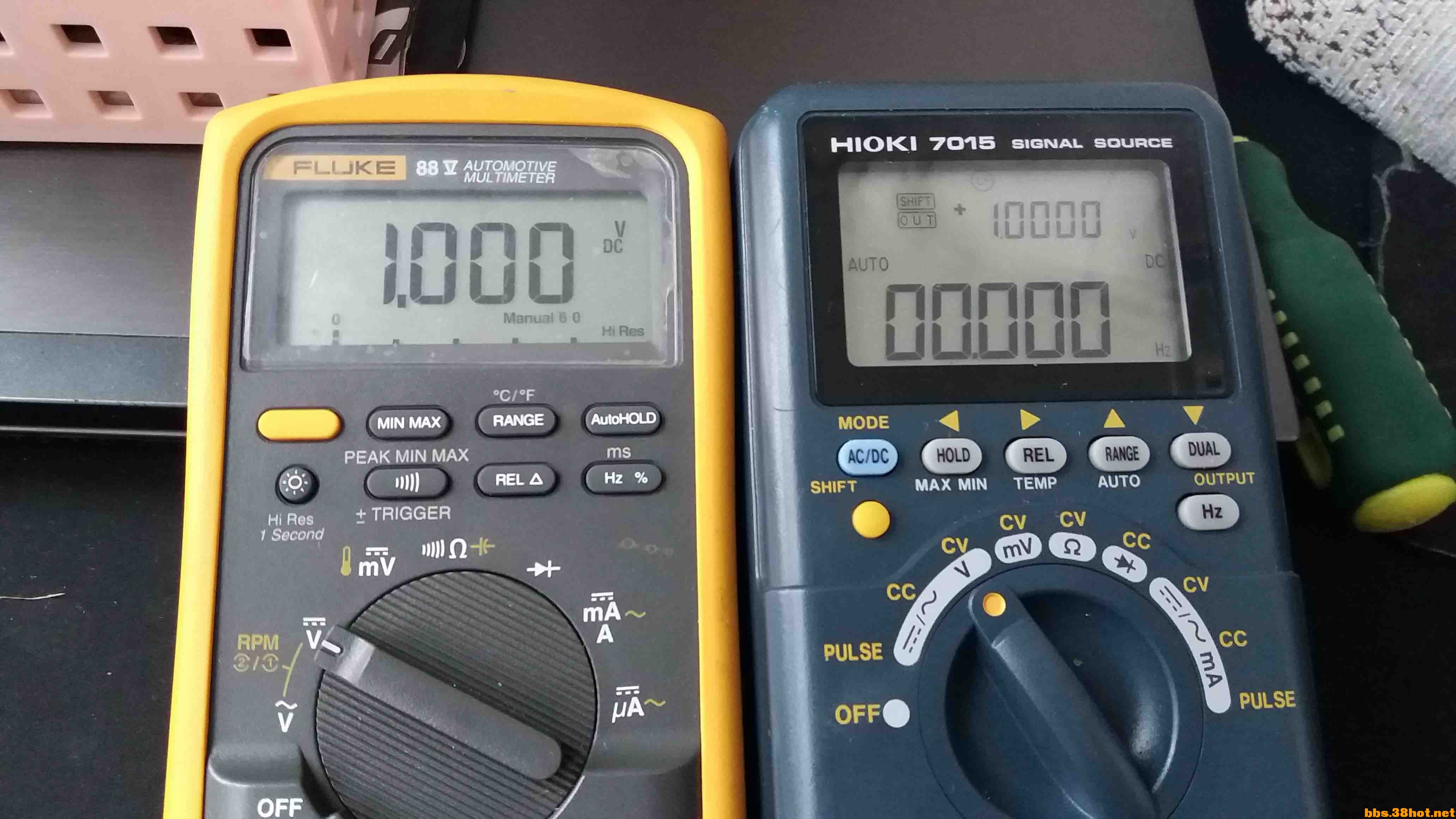

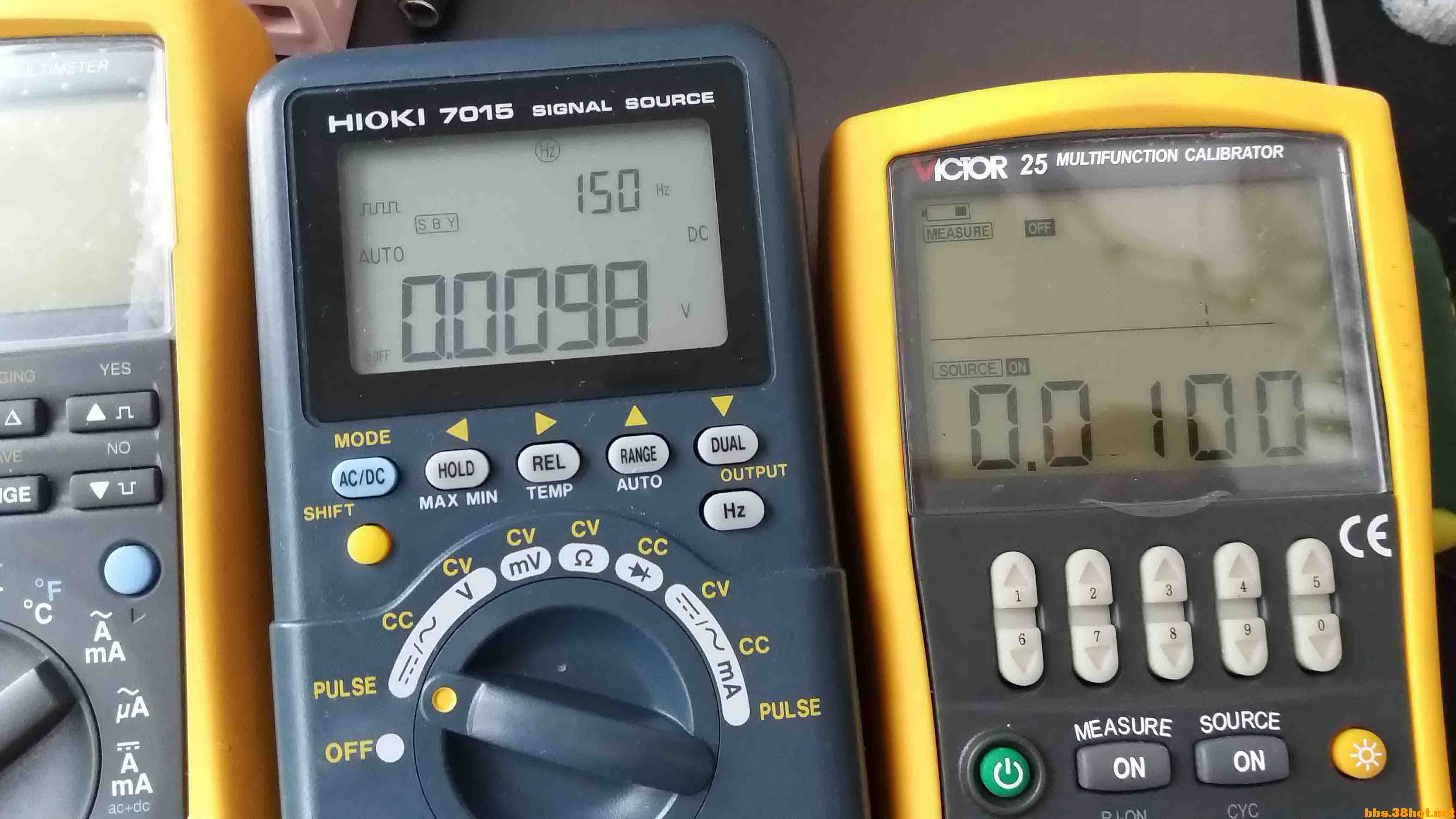

成色漂亮,内部干净无修,电池仓见图(以前用的是充电电池,电池弹片稍有变形,有打磨痕迹,表内部未见漏液,用爱老婆电池前后顶的有些紧),带原装适配器,原装说明书(全是日文,介绍很全,包括很多实用测量功能示例,存在问题是看不懂靠猜,目前未搞清楚电压输出1V及10V量程是如何切换的,图中示例全靠人品胡点胡转搞出来的),带便携盒子,带表笔及连接线。用88v,189,vc25测试见图。存在问题:ma档随设置电流增大输出至稳定值变慢(不知原来就这样还是有问题,增速大概每秒1ma的样子)。1250元,邮费顺丰到付(或1300元包顺丰),要的联系,8时前确定可当日发货,否则需隔日发货。
输出功能:
电流输出:
189测量输出:
测量功能:

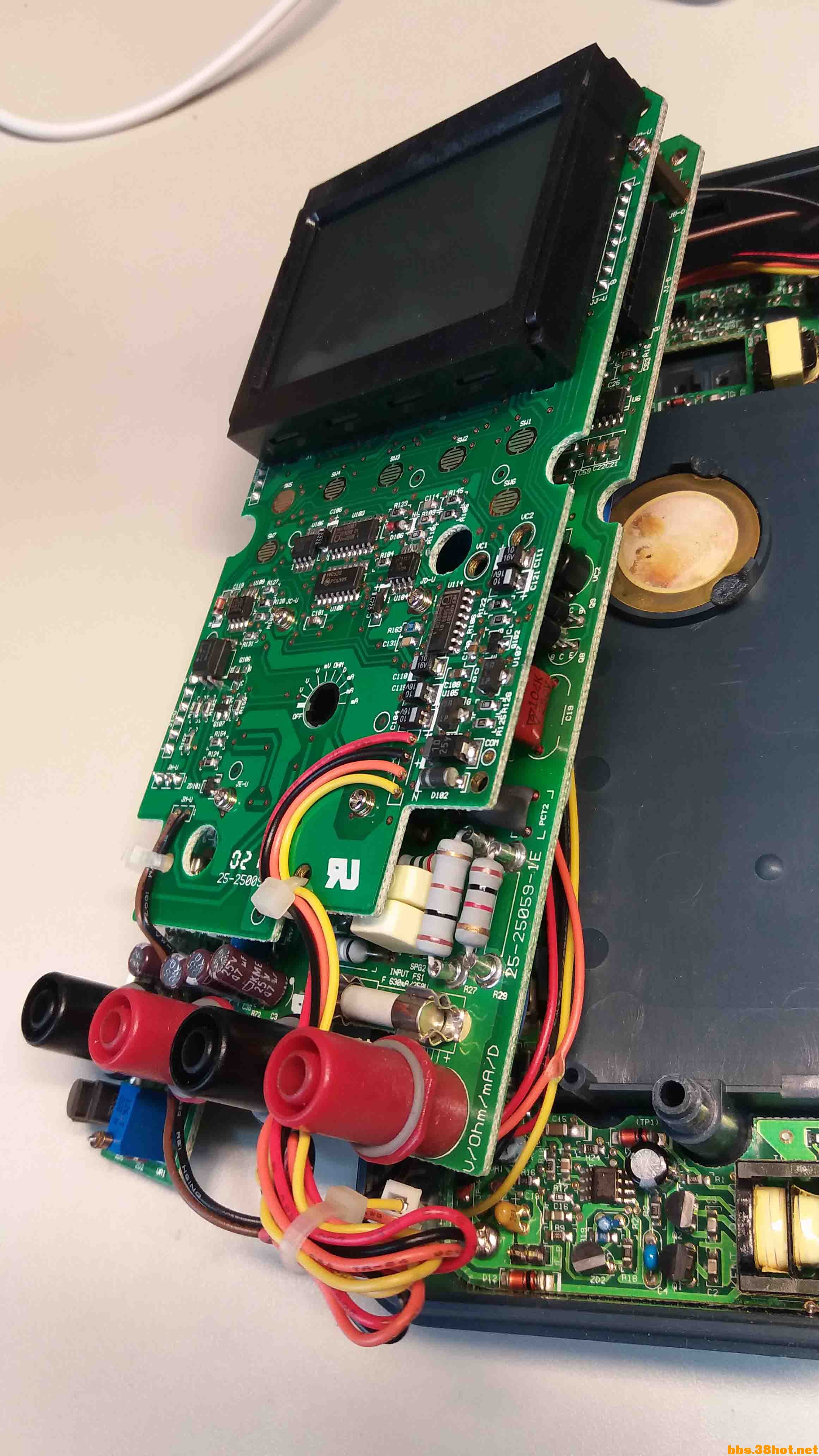

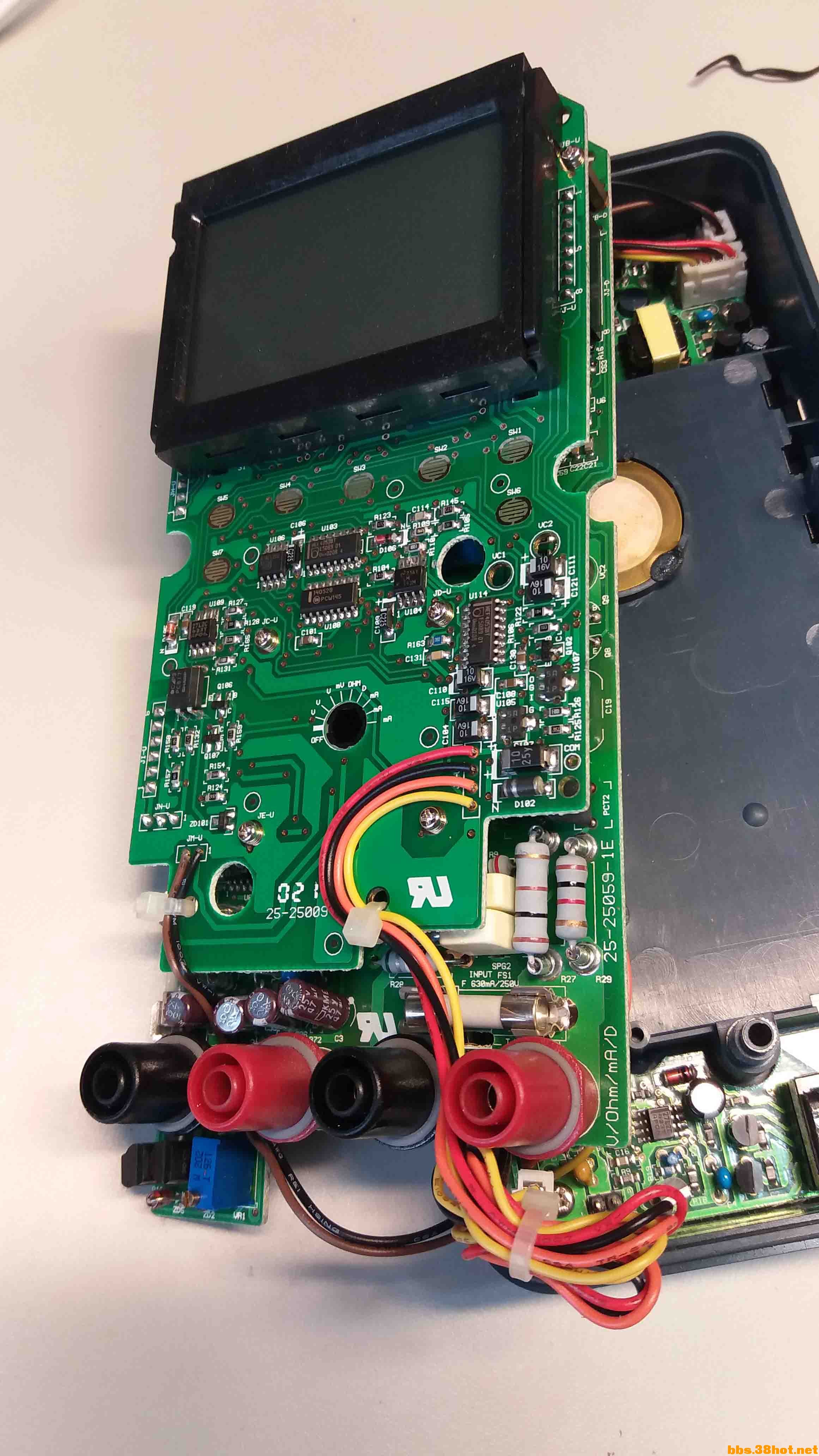

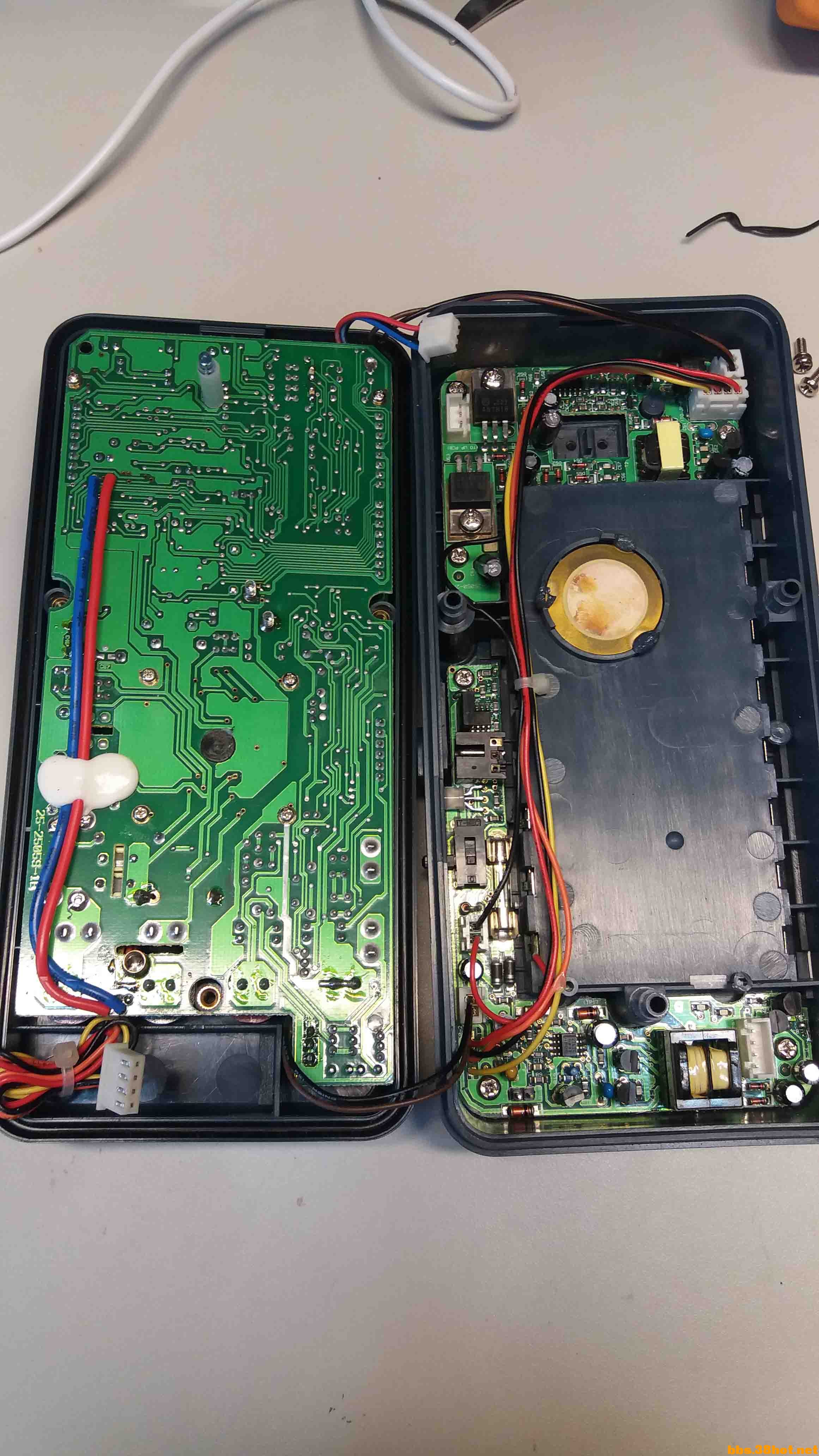

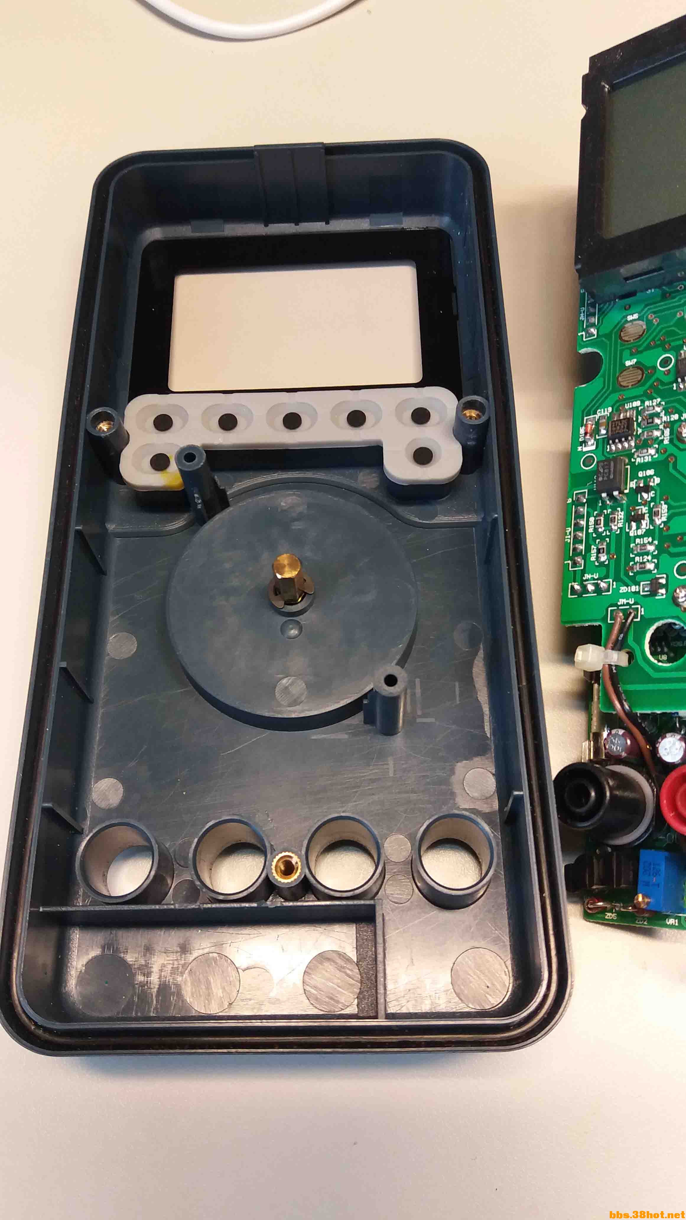

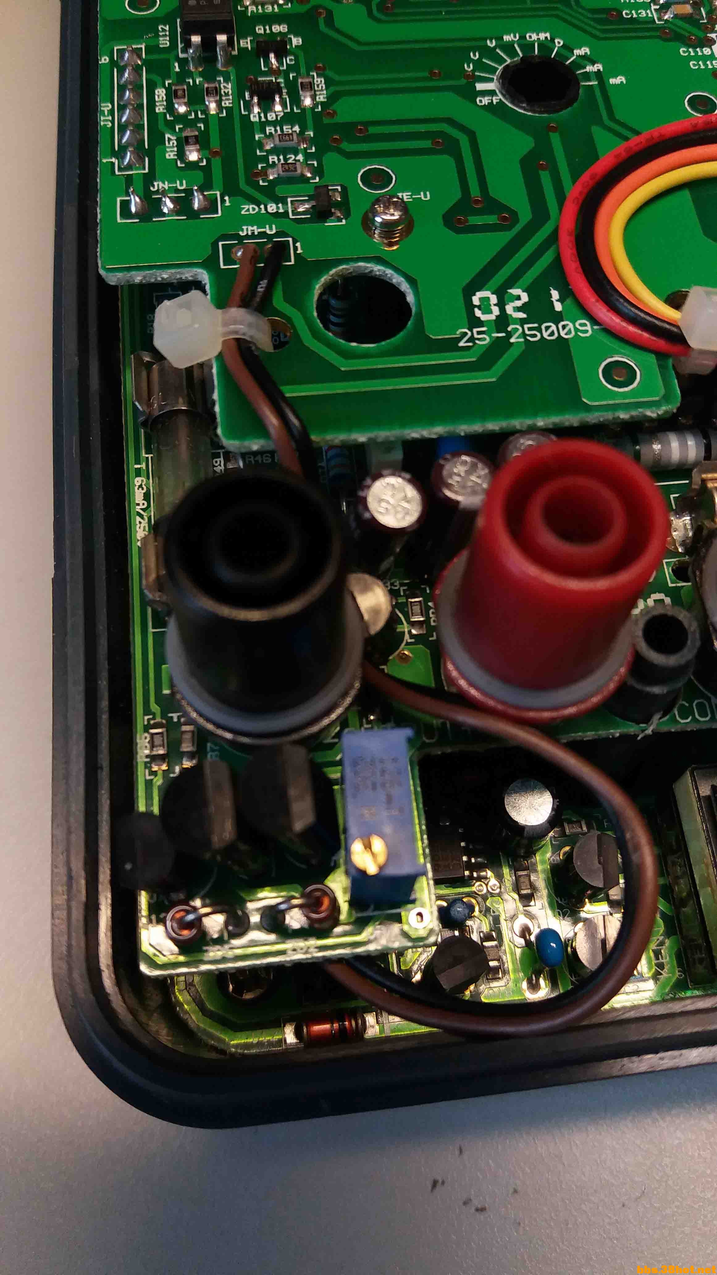

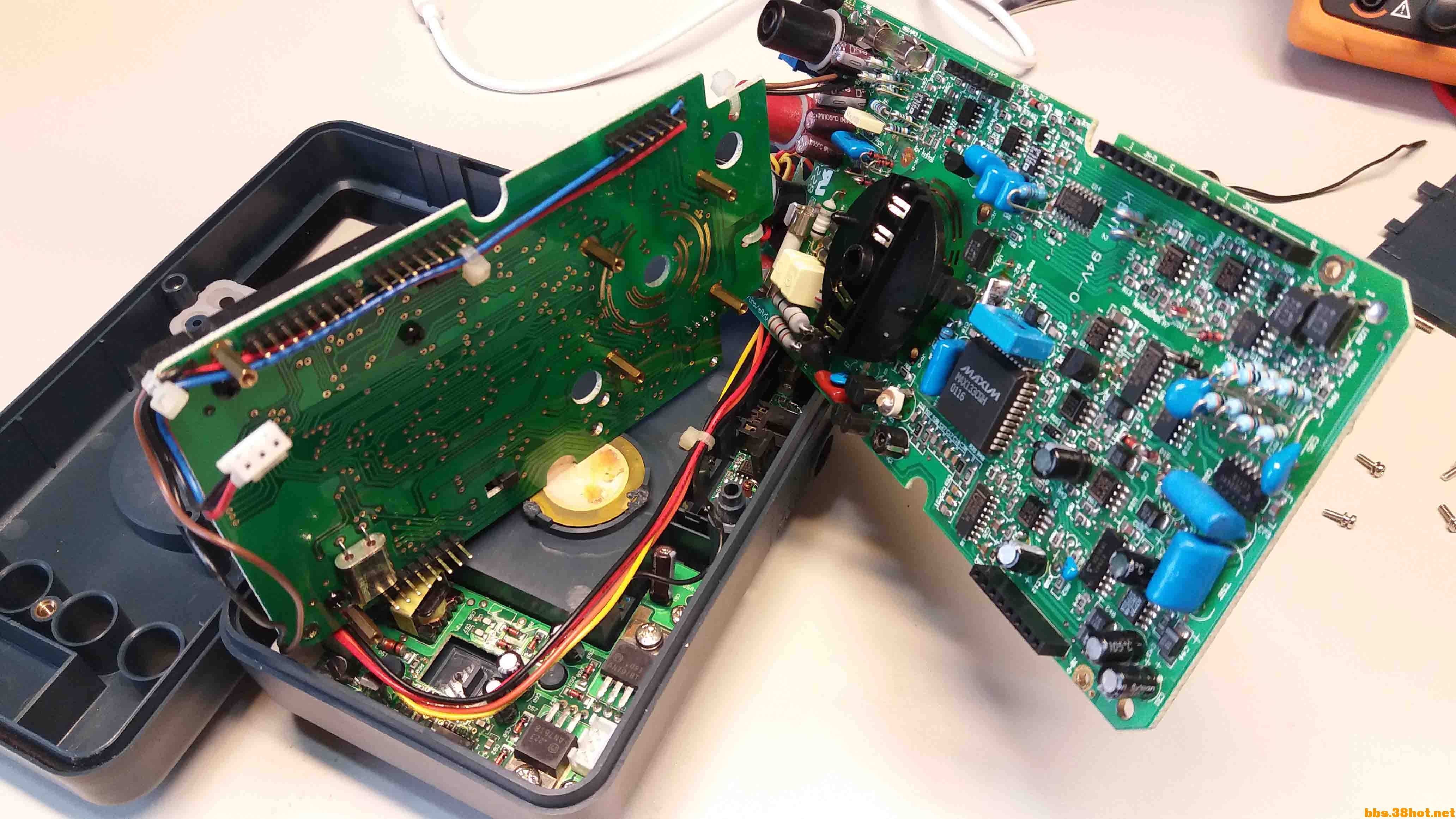

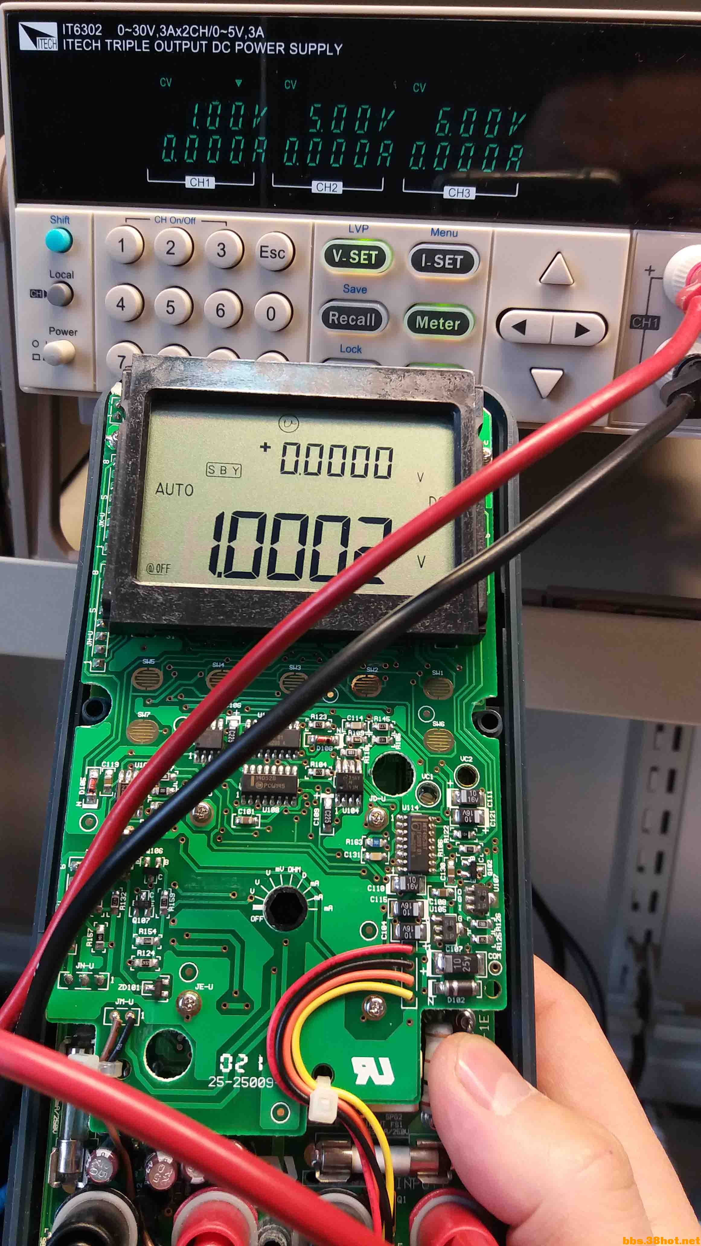

补充一下拆机图,有三个可调电位器,不知是做什么的,三层电路板,详细见图,测试发现电流输出直能到5ma,设置后直接就到了,但是到6ma以上就不行了,不知道是不是要用电源的原因,晚上回家再试验一下。
 楼主| 发表于 2016-12-15 13:09:27 38hot手机频道 | 显示全部楼层
补充一下,经检查,电流输出达不到是因为保险丝内阻过大,现已更换vc25原装同型号保险,现在输出正常,封贴。

谢谢,这宝贝没人要只能留着了,搞了一上午,最后才发现是250v63ma的保险丝有问题,内阻3k,导致电压输出正常电流输出上不去,之前还以为那里漏电了。
