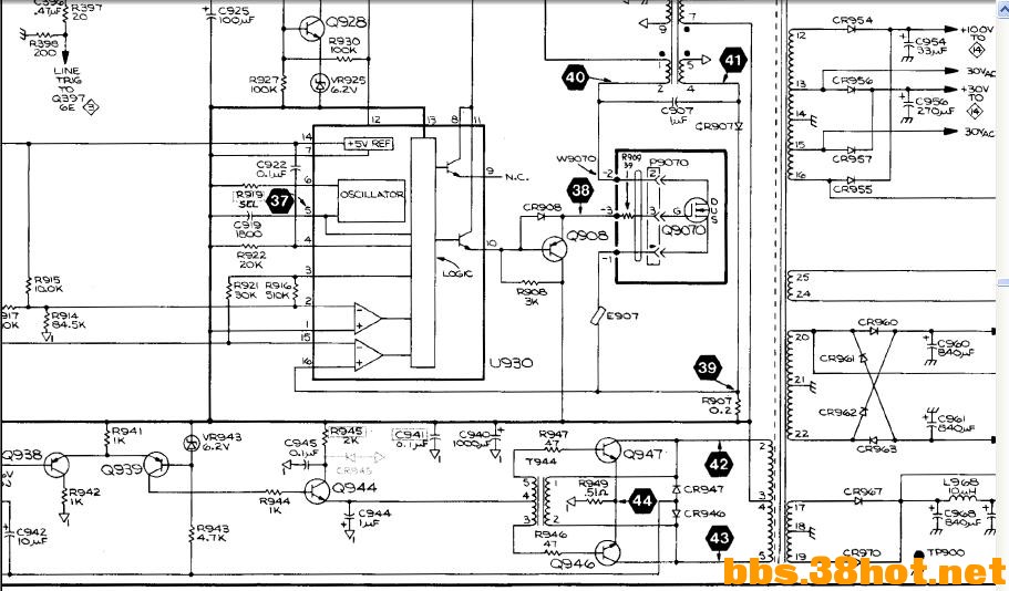

从咸鱼收了一台泰克2235示波器,卖家说不会用,买来从没用过,闲置至今,就赌了回来。
1.收到货后,接上电源,按下电源开关,听到吱吱的叫声,示波器工作正常,根据以往检修彩电开关电源的经验,怀疑某个电解电容容量减小,开关频率降低(有烧开关管的危险)。
2.大着胆子让其工作了20几分钟后,吱吱声消失,示波器工作依然正常。
3.每次冷机开机时,都能听到“叽”的一声,开机后若关机,关机时也能听到“叽”的一声。
4.开机后若长时间工作,开关电源部分温度升高后(摸外壳感觉的)再关机,则关机时没有“叽”的一声,很安静,此时若再开机,也没有“叽”的一声。
请教各位老师,这个2235的开关电源正常吗?若不正常,该怎么维护?

发表于 2016-5-24 21:31:19 | 显示全部楼层
若只是开机和关机的时候响是正常的 我的几台TEK示波器都是这样的

TEK示波器的保护电路还是很完善了 电源部分没有用定制芯片

已经从X宝买了些高频电容,准备把电源初级的电解全部换了。次级的滤波电容有必要更换吗?

正如kt6130104 老师所说,开机和关机时响是正常的。
我把电源部分的电解全部更换了,一点也没变化。测试换下的电容个个都正常,容量一点也没减少,反而把电路板弄的不好看了,后悔啊。
