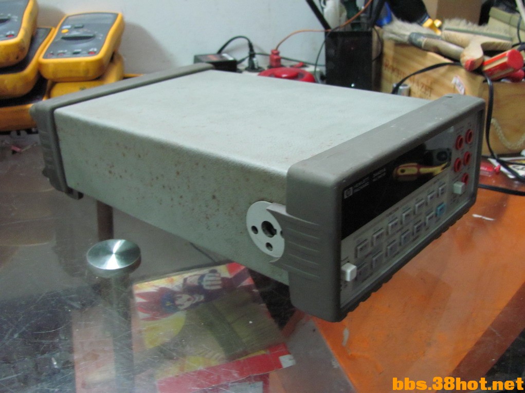

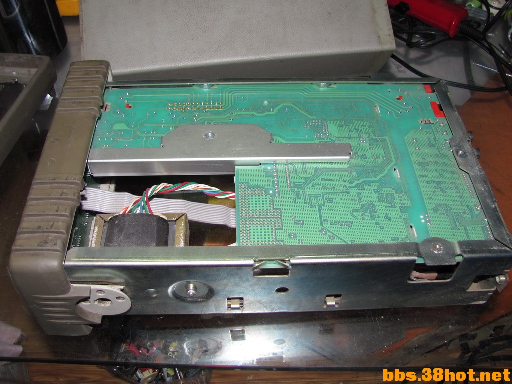

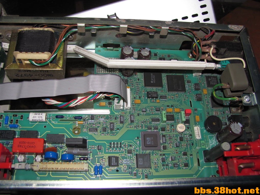

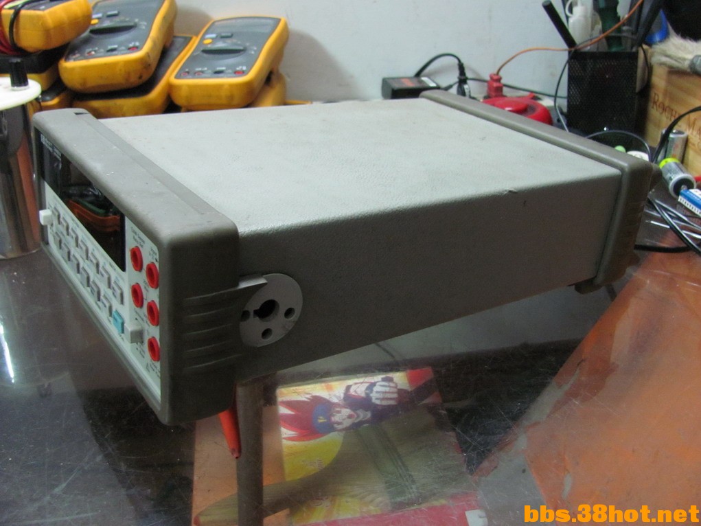

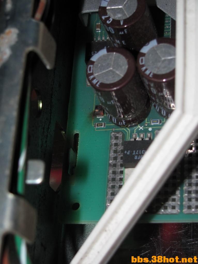

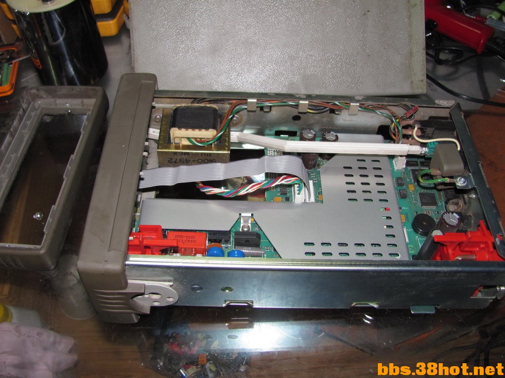

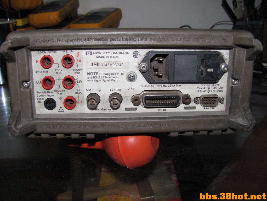

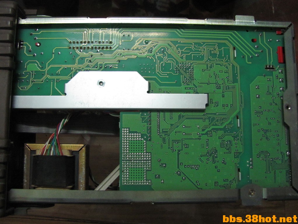

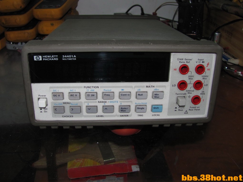

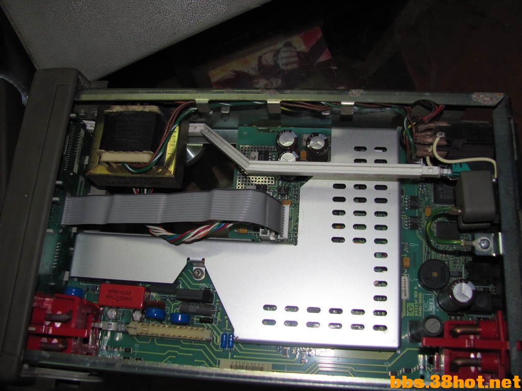

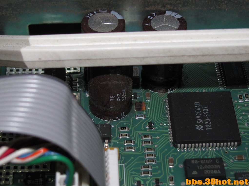

HP34401A台表,还是上上次一批来的机器了,放置了有段时间,机器成色一般,卫生未做,没有把手,内部很干净,故事是这样的:当时一批来的还有一台HP53181也是同样命运,回来后我也没注意输入电压就直接插了220,屏幕闪了一下就没有了,后来看屁股才看见电压选择是在120V上,开始以为是保险丝报了,检查了下保险丝没有坏,后来没没敢动就放那了,再后来本地坛友大老虎过来寒舍自提机器,向他反应了这个情况,他说应该是有两个小零件烧坏了,说等有时间可帮忙打理下,后来机器就放置着忘了,最近闲下来就翻到了,自己也打开仔细看了里面的确有两个小零件糊了,靠在变压器的位置,也不清楚变压器有没有坏,就这样出吧,也不麻烦了,有能力打理的老兄您回去自己整整吧,喜忧您自负,您看好下手,小弟尽量的描述清楚,其他见图,谢谢!

钽电容应该不是主要故障点

liyf 发表于 2016-5-24 21:36
明显过压引起了,超出钽电容耐压了,这个要是前面的保护没有动作的话,那么后端芯片挂的几率非常大

发表于 2016-5-24 23:42:43 38hot手机频道 | 显示全部楼层
芯片挂的概率是很小的,因为一般都是线性稳压,电路设计一般不会把压差做的很高
发表于 2016-5-25 08:07:09 | 显示全部楼层
还有就是VFD 屏灯丝电压 用的是变压器5v绕组直接供电的  就怕这个烧了 换屏就贵了
