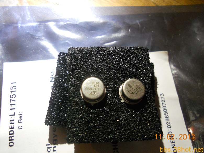

这两个老头子是从代理处给的。

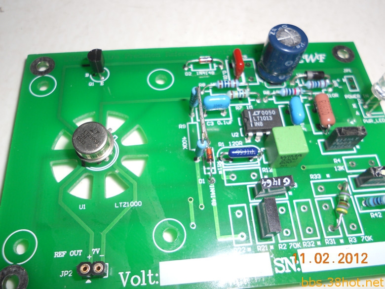

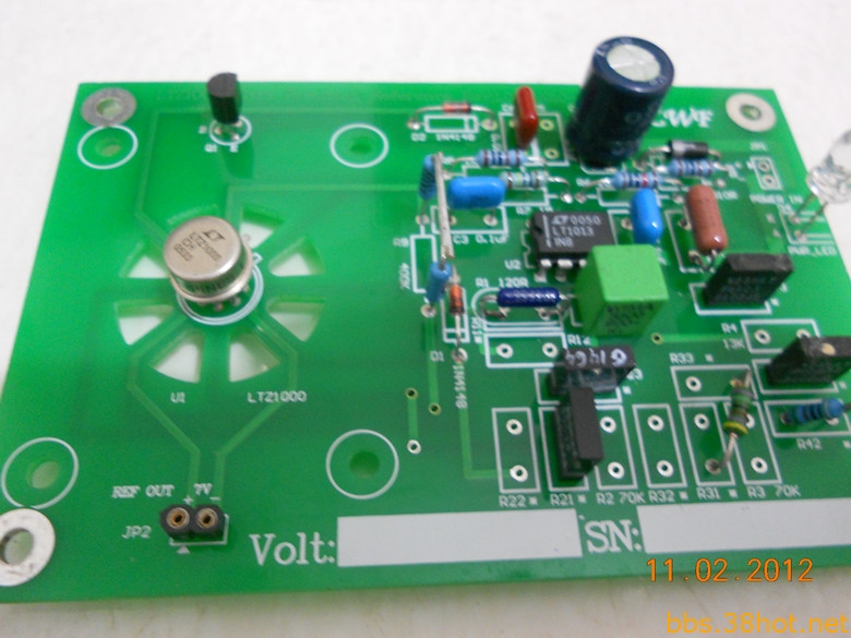

今天刚收到redtony版主送的板子马上动烙铁。焊了两三个小时终于好了,来与大家YY一下。
由于没有什么好表只有一个61E和VC9805A+就不做评测了。想问下大家,R3用的是75K  R2用的是两个33K塑料电阻串成66K     R4用两个7K塑料电阻串的再并了个90K的普通电阻(i测值是10.96K)。
不知现在的温度是多少。这样改影响有多大。当然过些天会去买些合适电阻换上的。现在才发现以前烧音响买的DALE电阻竟然没有一个合适的阻值[s:58]

我测的时候发现61E测电阻偏小好多。。33K 的塑料电阻测是32.94K。。7K的显示6.95K。。现在室温可能10度左右
