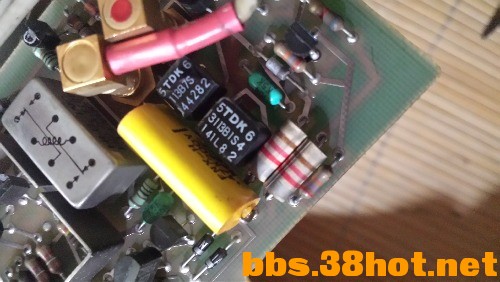

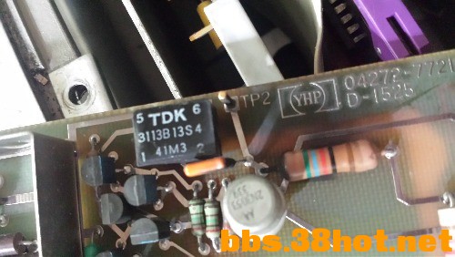

TDK的不知道是什么东西,黑色方块的,各位老大帮我看看是什么,谢谢

继电器?

KP系列变压器

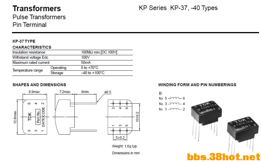

网上找的规格书,要对应具体型号。
E145.pdf
242.95 KB, 下载次数: 78
E146.pdf
189.31 KB, 下载次数: 74

这么小的变压器,起什么作用??
 楼主| 发表于 2016-5-27 00:44:48 38hot手机频道 | 显示全部楼层
隔离,耦合作用的
