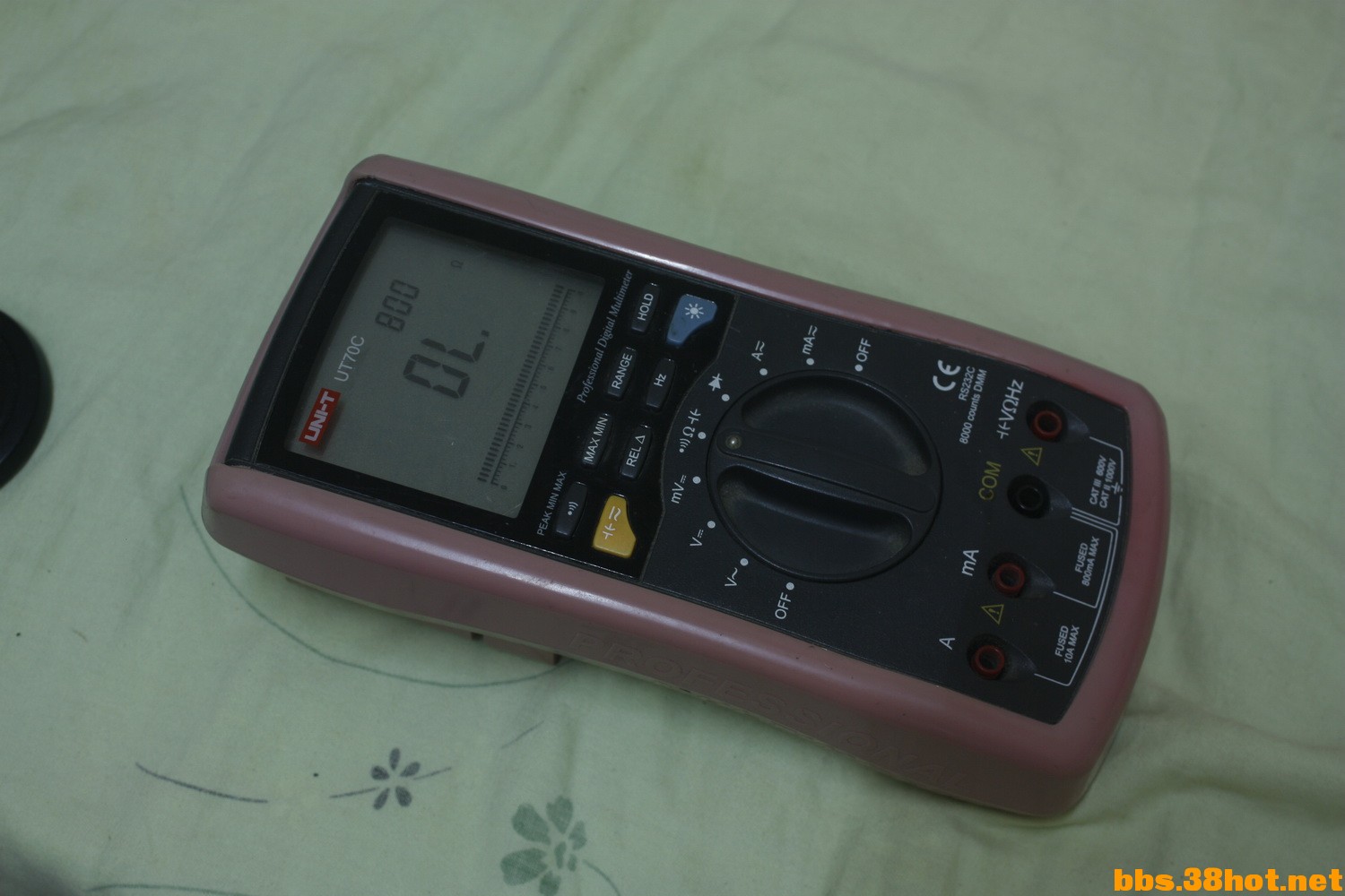

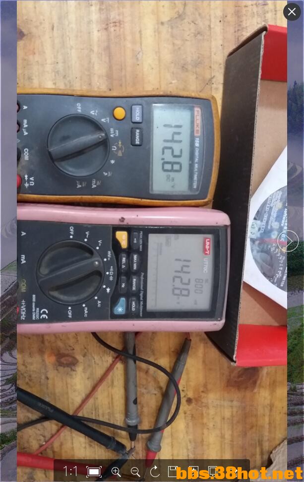

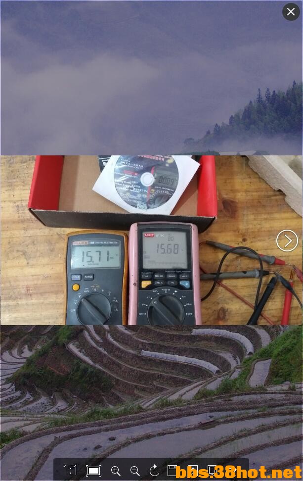

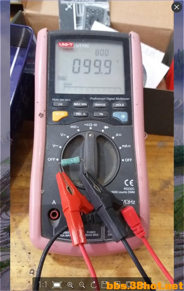

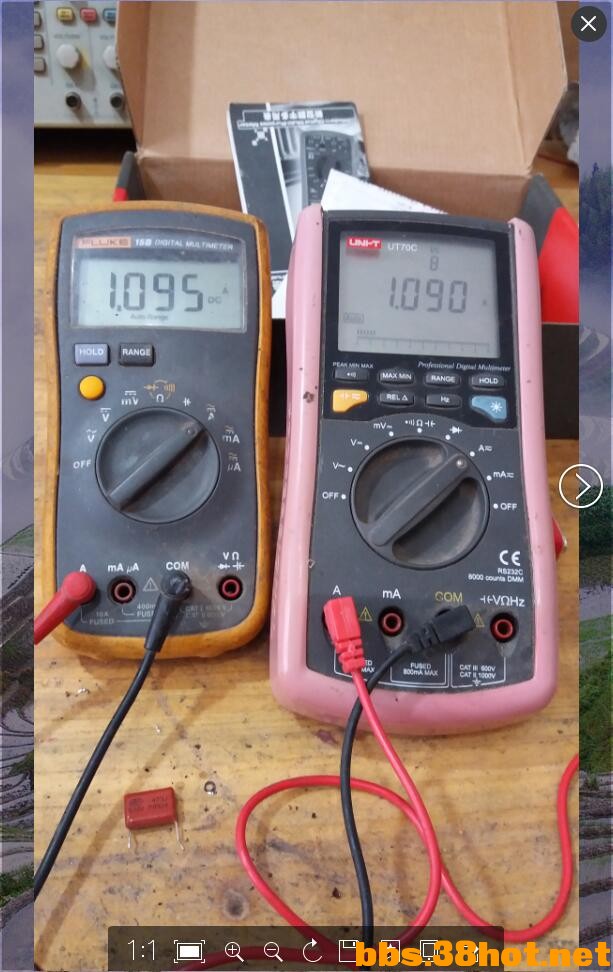

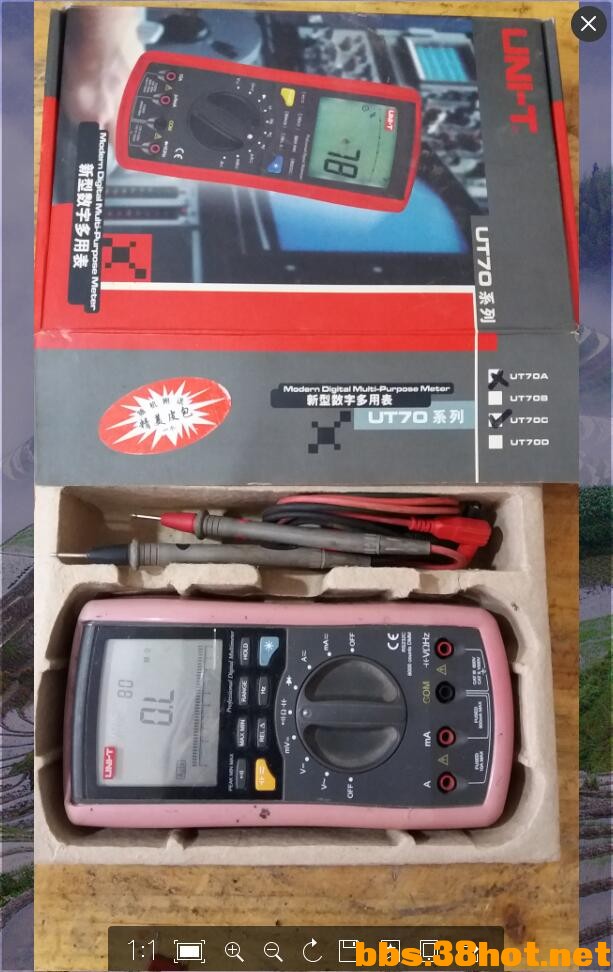

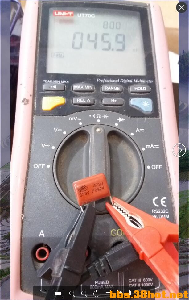

出万用表。不说话直接上图。UT70C万用表。表棒一副旧的。光盘一张。包装盒一个。就这些。包邮230天天快递。支付宝as007as@163.com...*英元。需要的PM我。过几天再出示波器UTD2050CEL    480包邮天天快递。谢谢。。

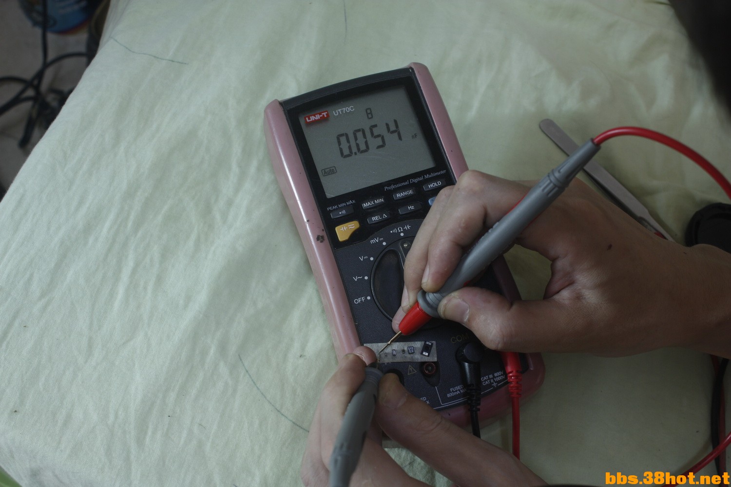

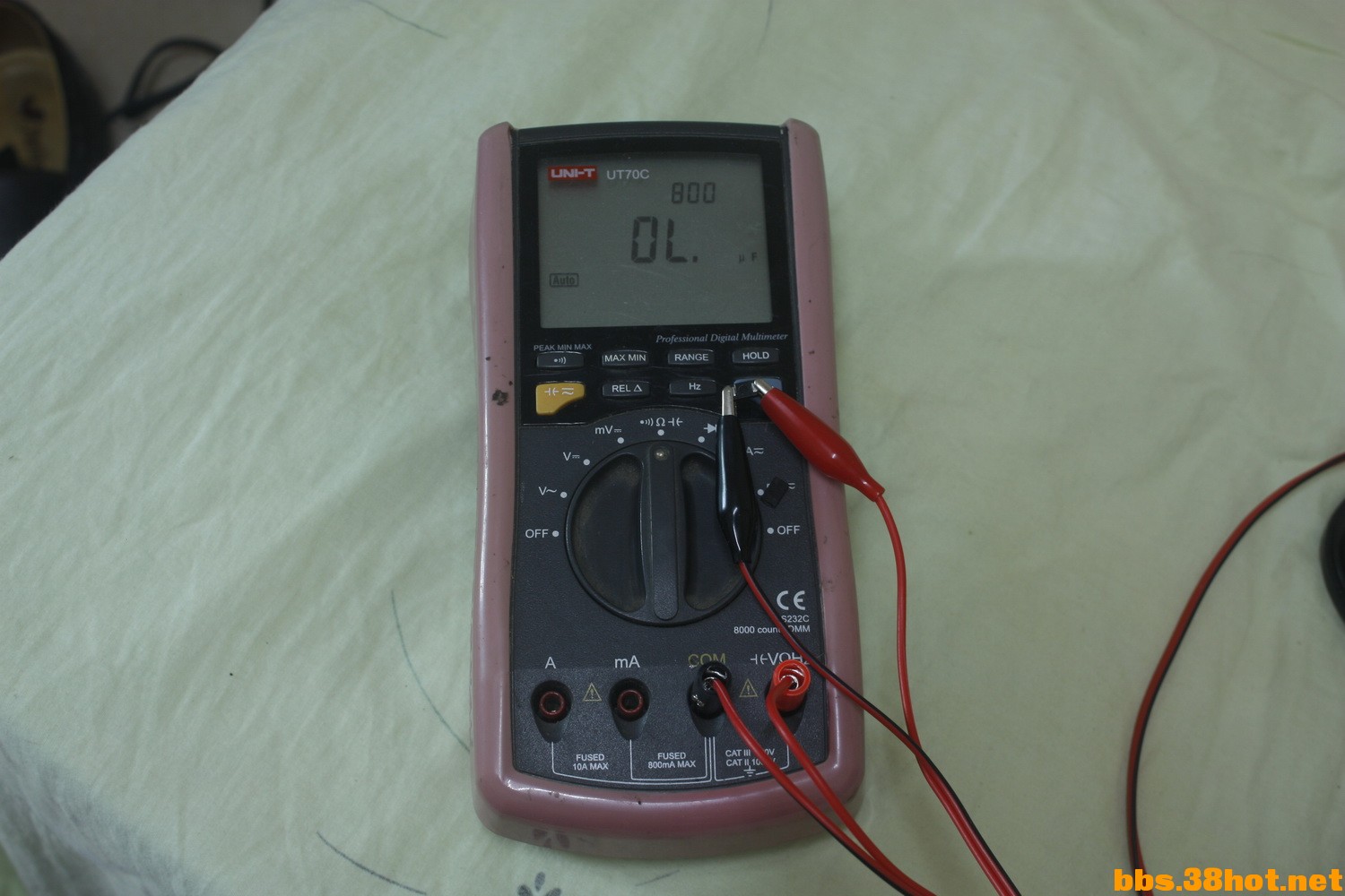

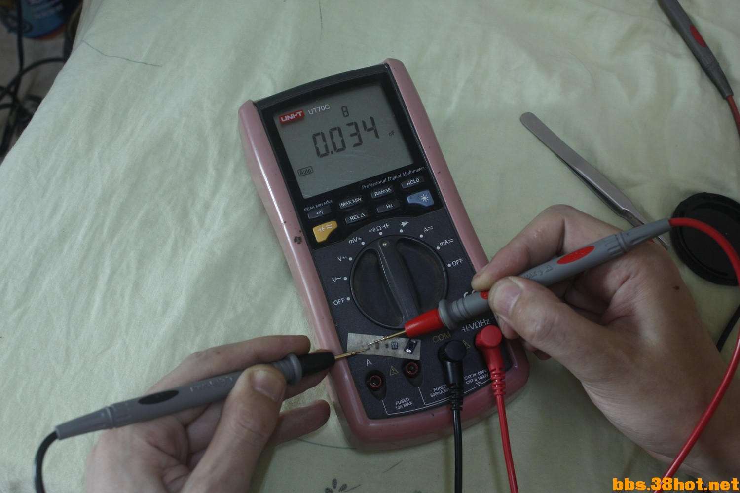

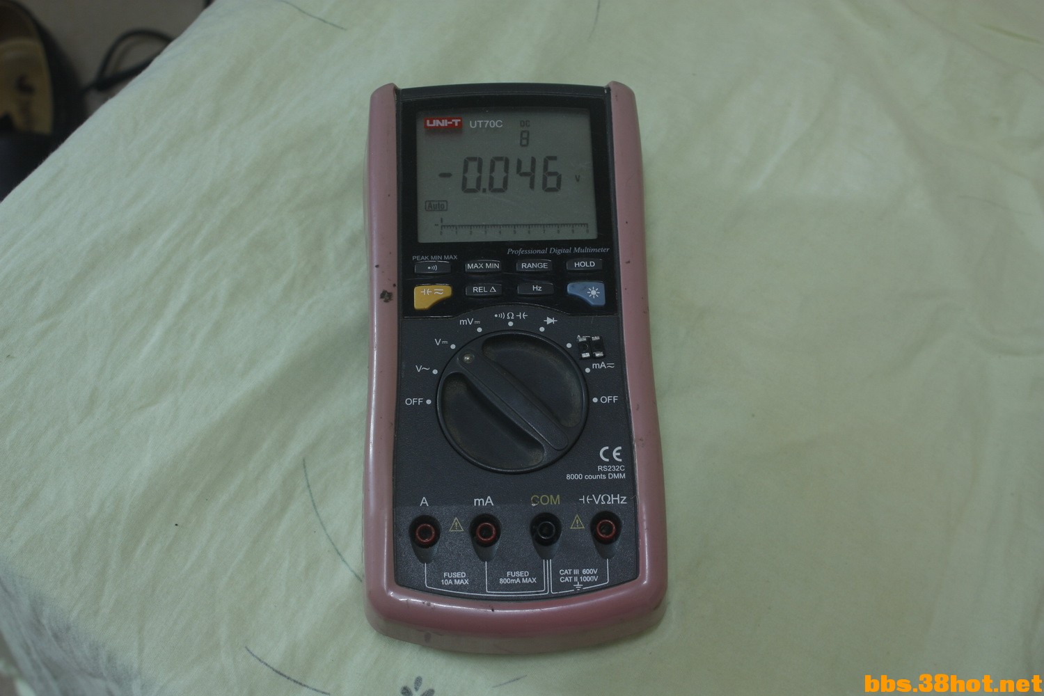

表收到,这样算正常吗?
一、直流电压档有0.05V底数,刚开机的时候,0.1V以上,二、电容档完全没法用,330UF 2.5V规格,放电了,正负板调换一样,都是0读数,

电容超量程了,这个表可能测不了这么大的电容。
补充内容 (2016-5-29 13:18):
直流电压挡这样有底数也正常,要短接表笔才会归零。

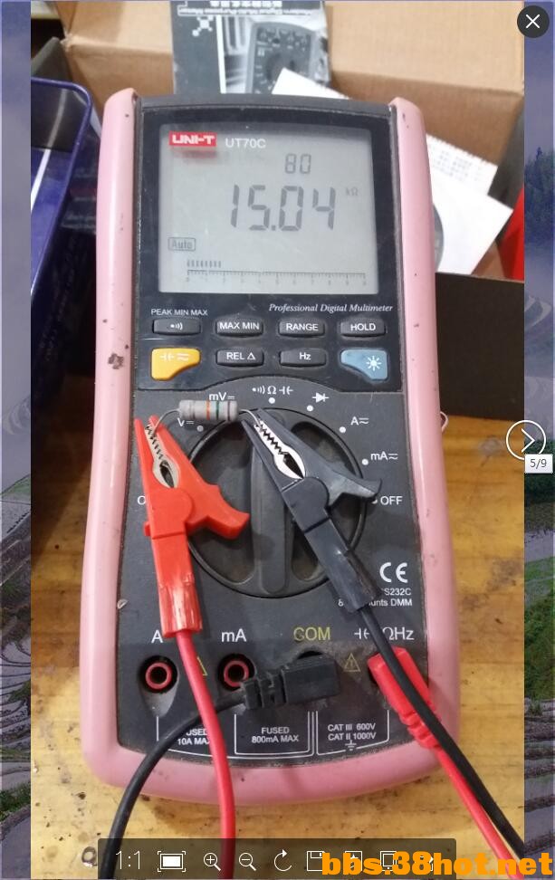

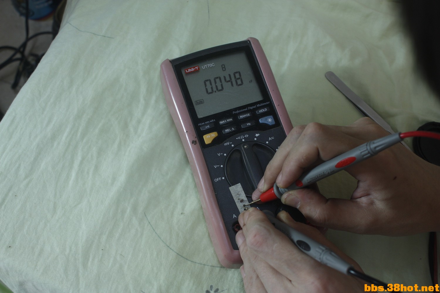

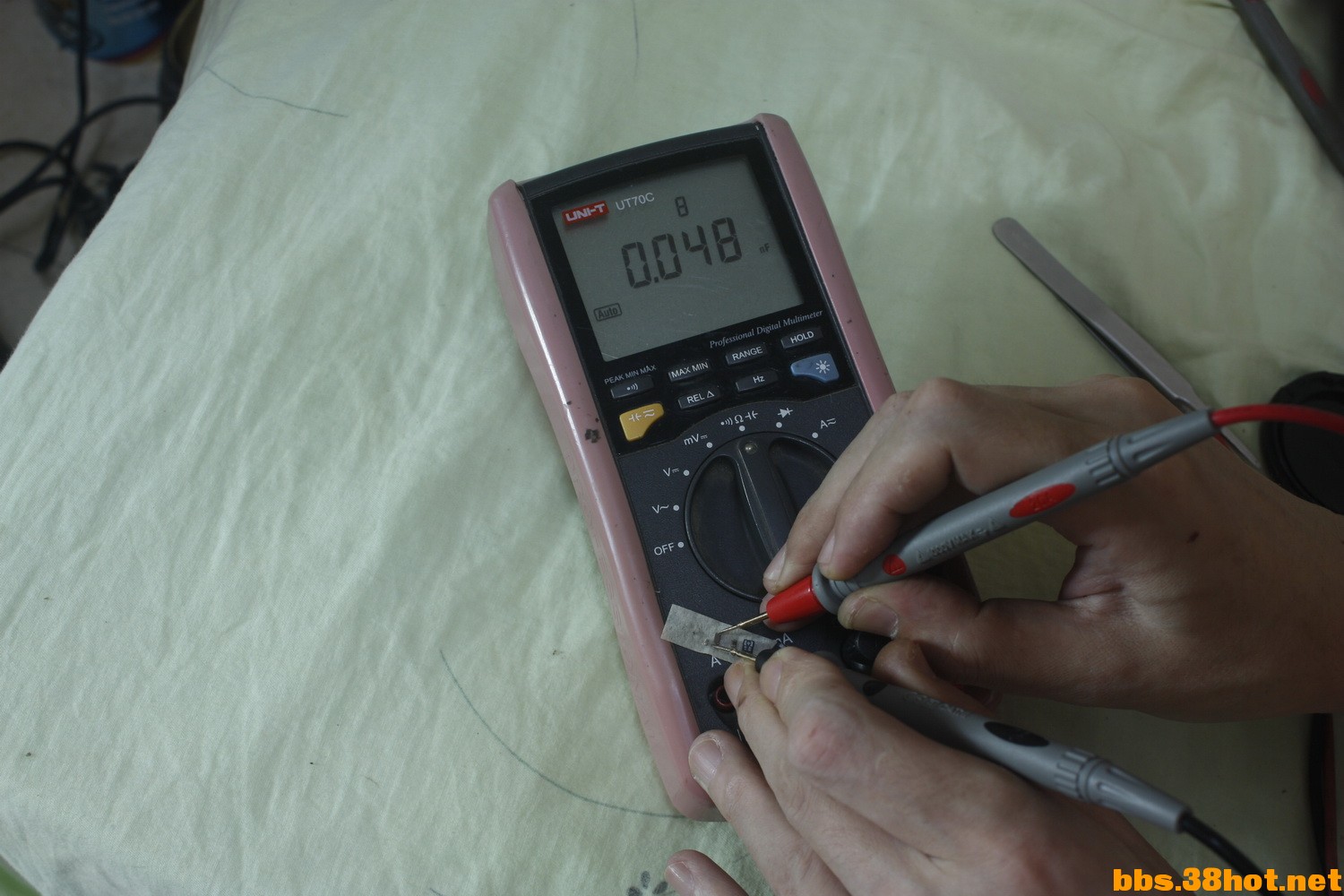

谢谢热心解答,
嗯,现在直流电压档,0.003V底数,电容档,330UF超量程,取了0.01UF 1UF 4.7UF 10UF 100UF电解,
多次测量确认,容量从小到大,误差越来越大,100UF显示122,误差22%,这个先放一边,
关键是有30%左右的机率,无论怎样都没有读数,只显0.04NF左右的底数,
同样的,容量越大,出现的机率再大,这个也正常吗?
0.01UF
1UF
4.7UF
10UF

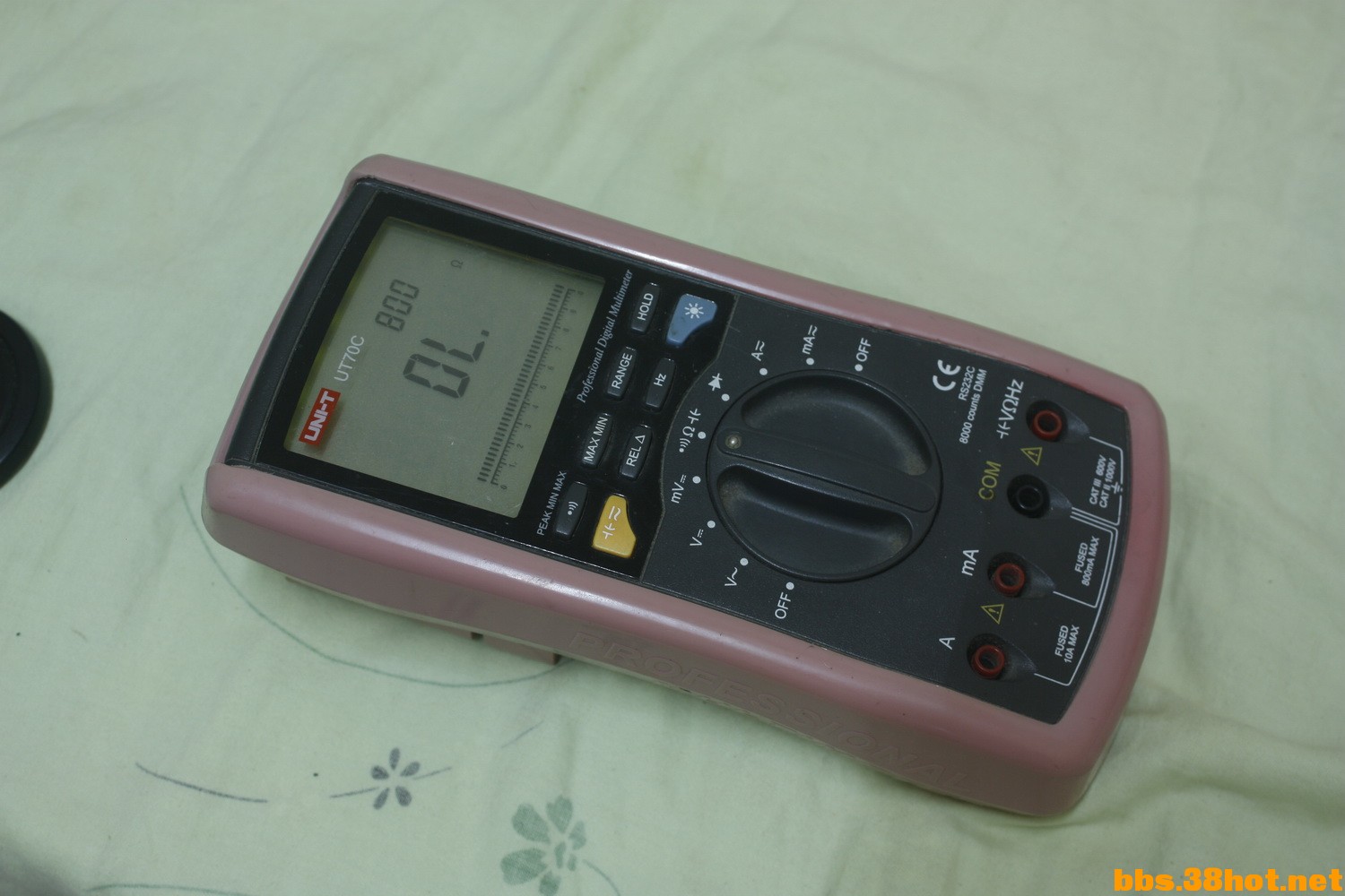

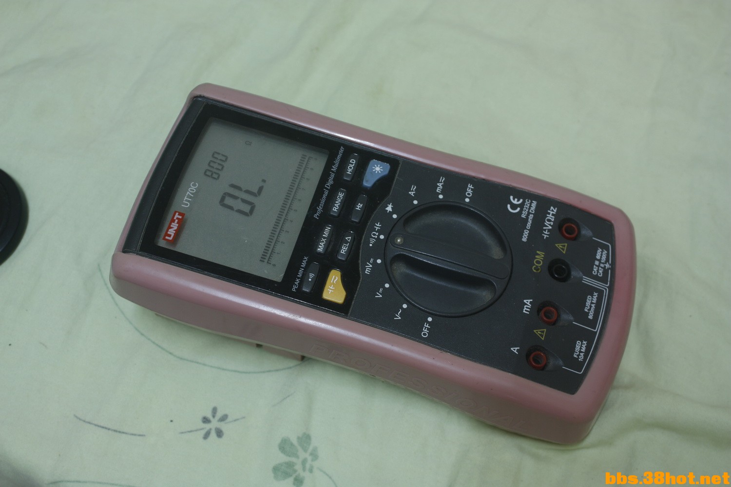

发表于 2016-5-29 19:58:09 | 显示全部楼层
另外,背光很暗,仔细看还有闪烁,4张图片,两张有背光,两张没背光,基本没有区别。。。。

直流电压有底数可能是表笔与表温差太大引起
100U测得122也许正常   电解电容器本身容量误差正负50%也行正常的说
电容测量可能与表笔与电容没接触好有关
慢慢研究下  要说吧
从你不短接表输入电压有底数认为表有问题看  你估计是新手  别急着下结论

万用表测电容比较慢,有些需要一,二十秒才会稳定读数。如果一直测量不出有可能是转盘开关接触不好了。
