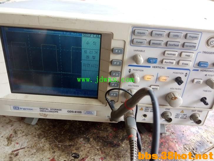

发表于 2016-5-24 11:04:32 | 显示全部楼层 |阅读模式
哪位大哥知道怎么调成中文,谢谢了

发表于 2016-6-1 18:57:40 | 显示全部楼层
按UTILITY键   按F4   再按F4三次就是简体中文操作界面了。
