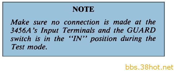

我发的手册174页描述得很详细,前面负号表示异常,紧跟一位是代码(测试项目),后面该项目实际值,手册有表格;但是你的第4项结果很奇怪,按表格应该是在范围内;可能你测试时候有开关不对:

发表于 2012-2-11 22:26:11 | 显示全部楼层
不要有连接线;GUARD开关选择到IN
那页有说明;
 楼主| 发表于 2012-2-11 22:38:08 | 显示全部楼层
回 lzqing 的帖子
lzqing:不要有连接线;GUARD开关选择到IN
那页有说明;
(2012-02-11  22:26)
是在这种模式下,开机在默认的情况下,重按REST后再按TEST的,又-4.000000,-5.00000,-10.00000这几个代码,-6.00000偶尔出现一次……
