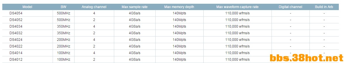

1.带宽需求要有350M,最好是4ch,预算在3W一下,看好的型号有ds4000系列,想问一下各位大神DS4000系列的示波器可否向1052e那样解释提升带宽?
2.需要测量电流,除了使用电流探头还有没有什么比较连接准确的方案?(电流探头价格太高)
3.论坛有没有rigol的代理?麻烦推荐个比较靠谱的代理?直接在rigol的网站上买价格会不会更高?

找代理比较便宜
发表于 2016-5-23 16:26:18 | 显示全部楼层
电流频率不高,可以用分流器测试

发表于 2016-5-23 16:48:50 | 显示全部楼层
个人认为电流探头是无可替代的,因为这样测电流的时候不需要和示波器有电气连接,放在高端或低端测都很方便。另外也几乎不会对电路构成影响,如果用电阻变换为电压的话,一来存在接地点不好确定的问题,二来电阻太大必然对电路有影响,电阻太小测出来的波形又很粗糙。
发表于 2016-5-23 16:50:28 | 显示全部楼层
3W元的预算可以买到很好的机器了,不一定要rigol,和TEK AG比差距依然明显。留下3-5k买个电流探头吧。
