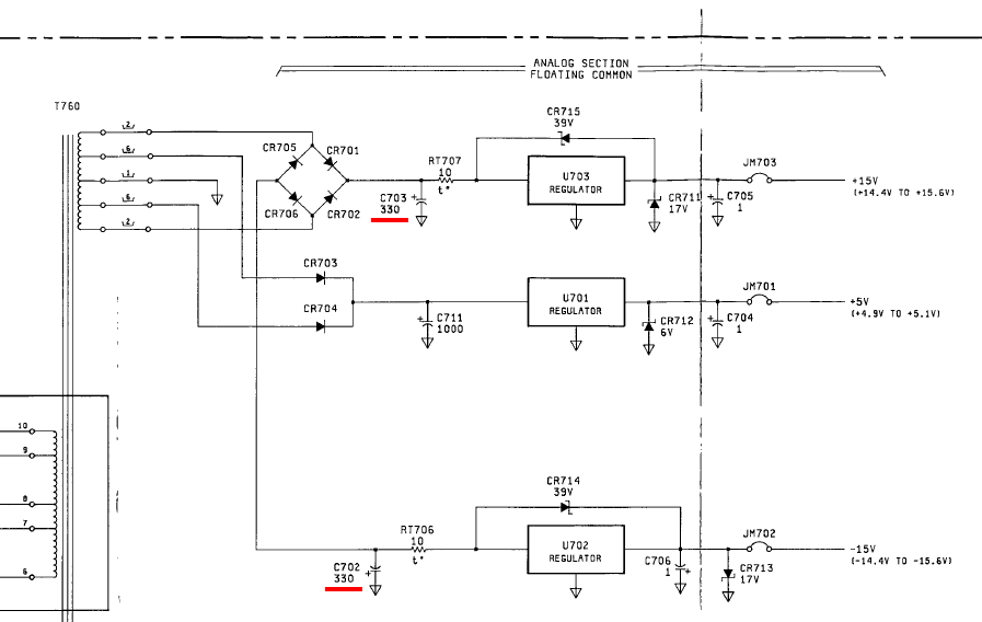

我有一台3478A,因為年代久已想更換上面的濾波電容。查了一下service manual發現原廠只有配330uf而已,這邊可以換成1000uf還是2200uf電容嗎? 我想不出來為何HP會特意用這麼小的容值,難道有特殊目的?  奇怪的是+5V類比還是1000uf...

1.电容用多大的和后部电路的功耗有关的,功耗小的时候小容量电容就能满足要求了。使用大的电容当然也可以,但这个是做产品,不是自己DIY音响。做产品不光需要考虑性能,稳定性,还要考虑成本。
2.你说5V这路类比却使用1000uF,感觉你理解反了。
在负载功耗相同的情况下,电压越低,需要电容量越大(存储在电容内的电量Q=C×U)。所以5V这路的电容比15V这路的电容要大很正常啊。

嗯,只是330uf也實在有點小,在其他儀器上我沒看過這小的主濾波電容過。這台3487A當初也是價值不斐,如果說是省料也說不過去,不像當初HP的作風,因為可以省的地方很多,這電容的價差實在微不足道

有必要吗?这已经不小了
15V功耗不大,并且电路中每个IC终端都有滤波。噪声控制的很好
另外早期的大容量电解容易尿的。容量小点安全,也减少上电冲击。
发表于 2016-5-23 20:57:09 | 显示全部楼层
±15V只有运放等少部分电路需要用吧,需要的功率很小,所以330μF应该就够用了。你看数字部分的主滤波不就是3300μF了嘛。
