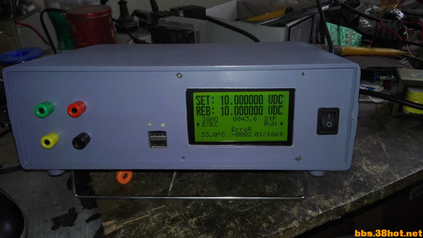

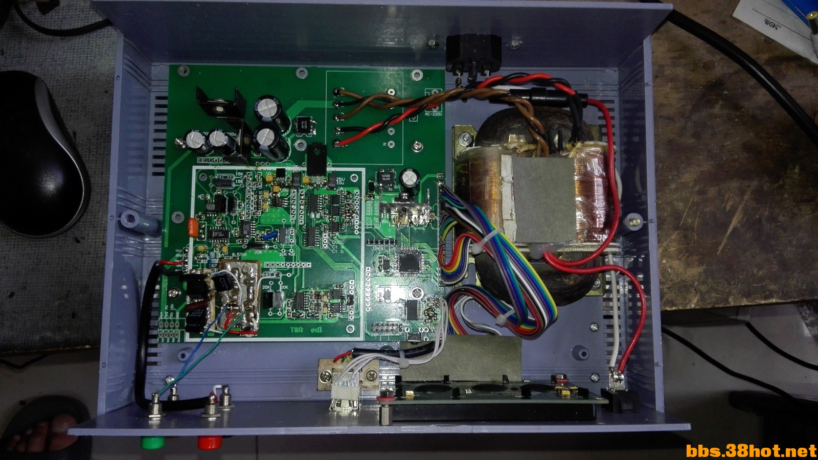

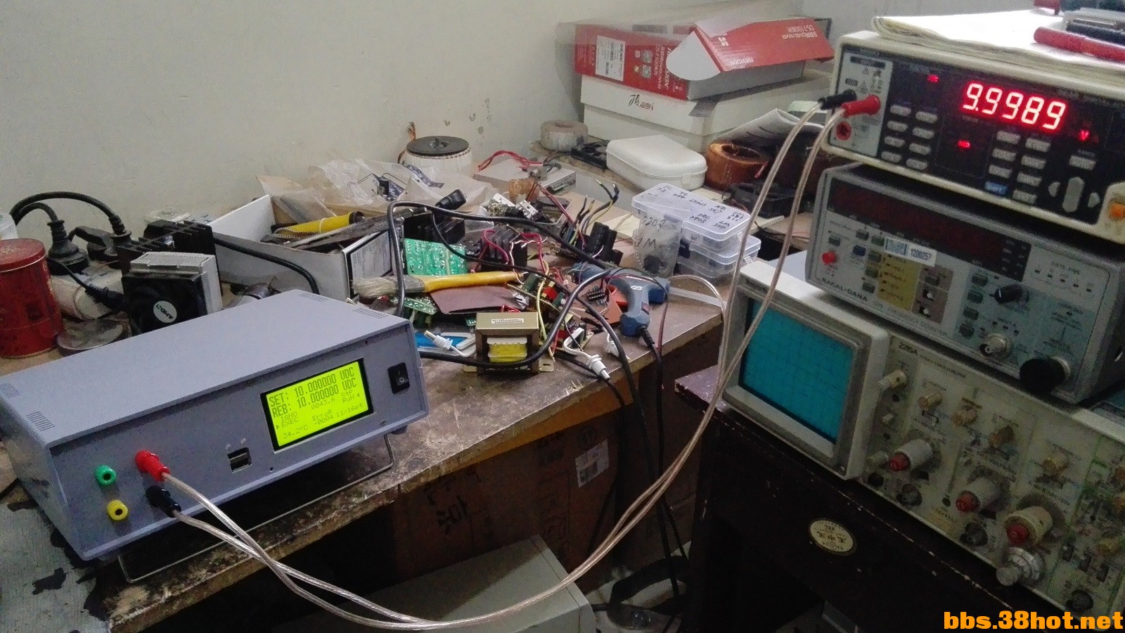

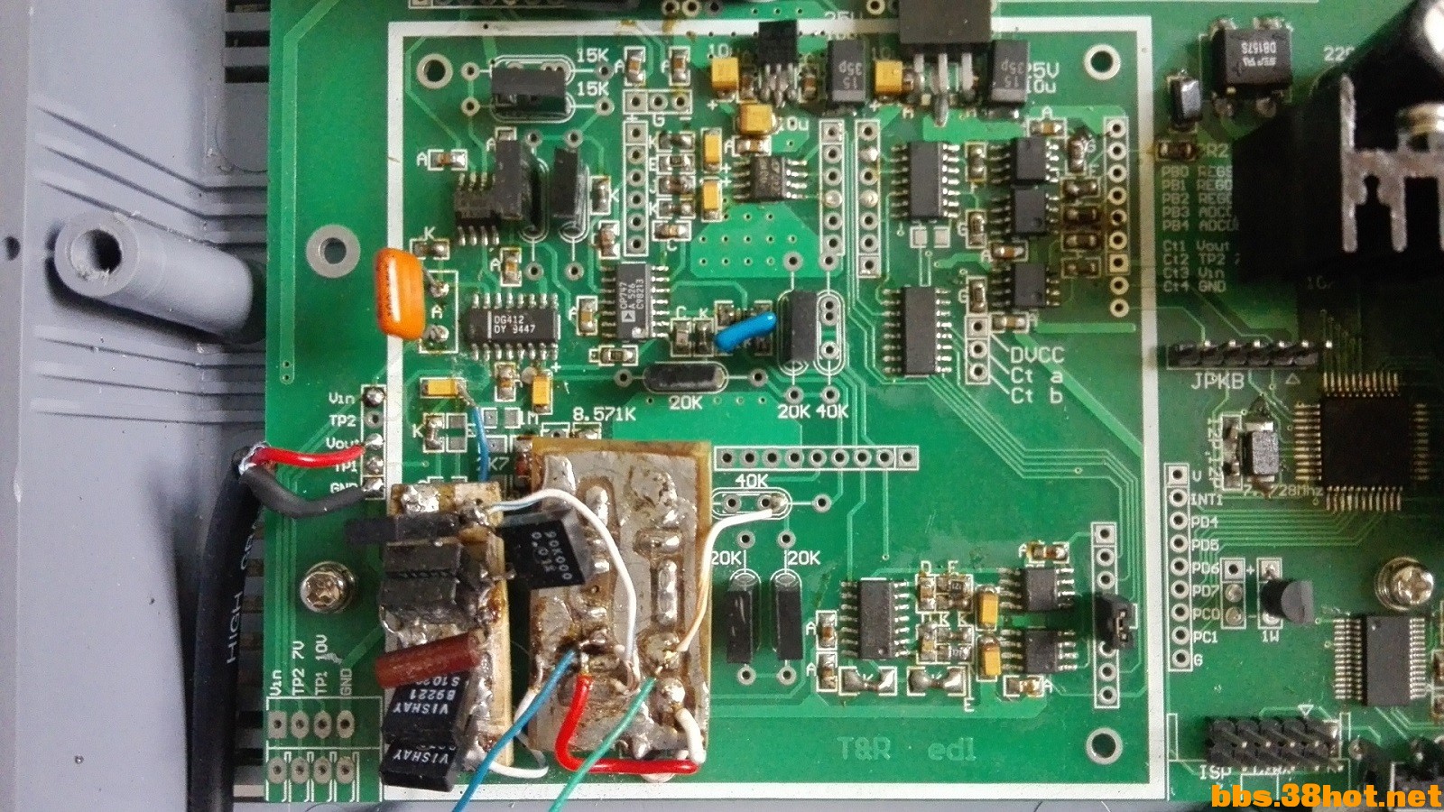

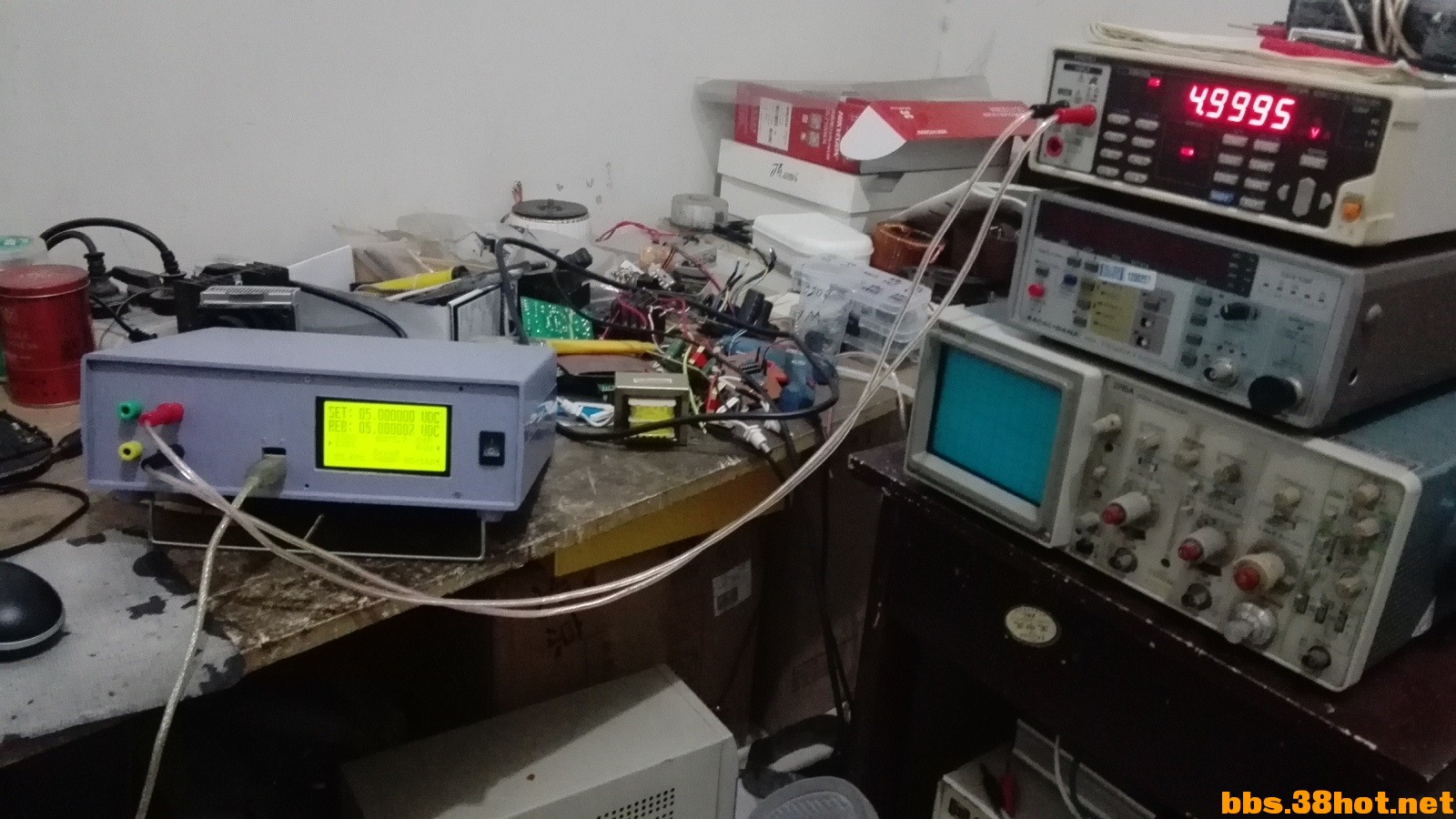

已经安装调试完毕,基准用的是AD588BQ,用了6个 S102C塑料块分压7V给校准电路,这个板子因瓦数大侠没有发布进一步的固件所以没有办法校准。
如果有人要我可以上图片,基准可以改399 我可以焊接OP747及外围元件不过升压电阻及399需自备。

由于不能更新固件软件校准所以转让。不带AD588BQ 基准板及分压板350元,要的话加85元件费就六个塑料块,1K四个,6K一个,90K一个,AD588BQ一个,都采购自华扬电子。邮费自理。如不满意您付邮费退货。

能自校准,不能用校准软件标定。这个是标准版的2400+max515
补充内容 (2016-5-22 19:40):
你得用电阻分压调到合适的基准电压才行。
补充内容 (2016-5-22 19:41):
或者像高手调整固件里的参数。
