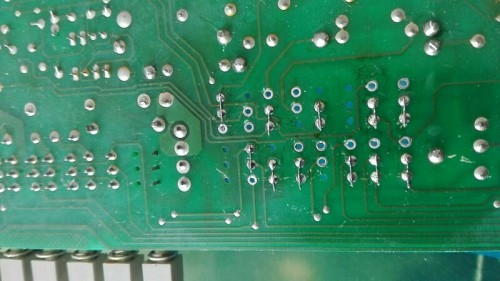

 楼主| 发表于 2016-5-25 14:16:53 | 显示全部楼层

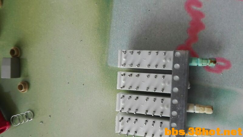

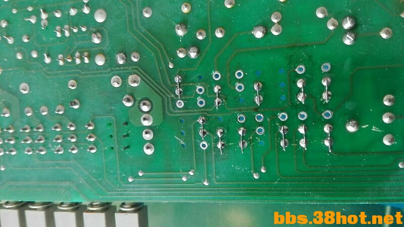

发表于 2016-5-25 15:04:19 | 显示全部楼层
昨晚花费4个小时把除了电源和AC/DC选择开关以外的全部拆除开关零件,酒精清洗、开关内部绵签清晰干净,发现里面有凡士林一类润滑脂,都清洗掉了,电吹风吹干在还原开机,没什么效果,还是老样子。现在另外一台长期通电,已经保机一天了,还没看出有改善

发表于 2016-5-29 09:29:33 38hot手机频道 | 显示全部楼层
基本搞好一台,问题是漏电造成。医用95%酒精反复清洗主板正反两面,按键边向上避免酒精流入。分立元件部分,需要细致慢慢刷,两片排阻引脚地方更要刷洗彻底。清洗完成吹风吹干。对于琴键,现在看来只拆卸4个功能开关清洗就行,档位琴键对精度没什么影响,如果酒精进入自锁开关,会与润滑脂混合而造成自锁润滑不灵锁不住或探不开,那样只能分解自锁进一步清洗润滑。我没用过无故障的8055我这最终打理后的20v档测量开始到稳定相差7个字,等爬到准确数需要半分钟,已经比到手时候好太多,对8055的评价只能是低档5位半表,适合作为维修用表,4线精度电阻测量表,不适合长期时间考评基准用计量衡。总体比惠普3468*3478差远了

发表于 2016-5-30 21:17:36 | 显示全部楼层
准备杀机的同学住手!此故障准确位置找到,AC/DC开关内部润滑脂受潮降低了绝缘值导致瓣间漏电,需要彻底拆卸这个开关内部清洗烘干装上就就行。
机器和基准都预热之后,测量3秒能稳定不差字,输入开路几分钟再测量也是一样。

我的上次都焊成这样了也不好,这样不会漏电吧?应该不是这个问题。
你把板子洗一下。我两台都这个问题,一个批次机器八九不离十的故障。
我是先洗了板子,有改善,有拆了其它开关再看效果。今天下决心搞ac/dc开关,立马见效。电路分析也早就怀疑这个开关
