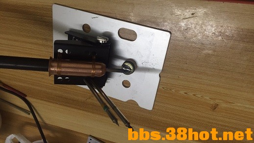

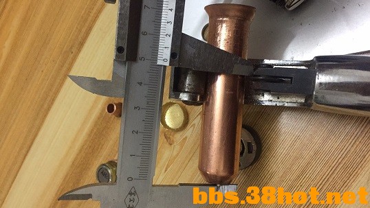

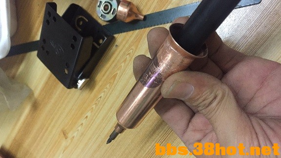

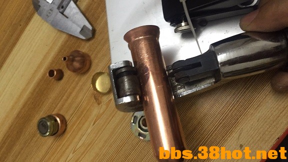

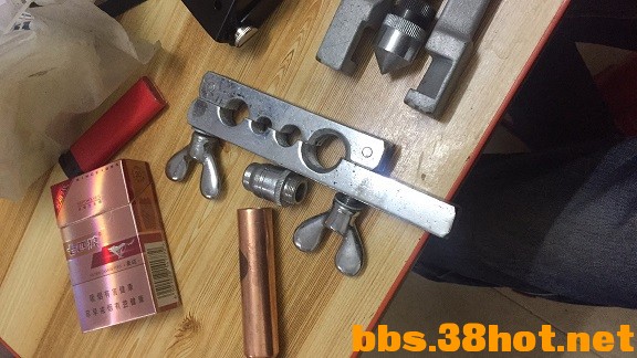

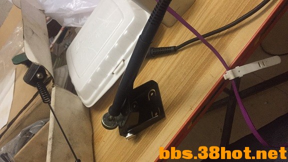

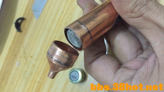

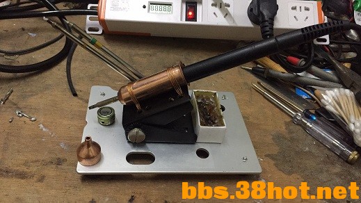

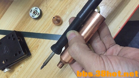

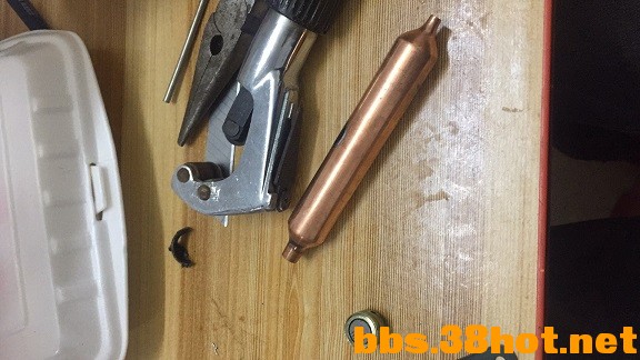

买了奥可焊台,可惜没带休眠架,休眠架的作用这里就不说了,大家都知道,问老板原装旧的要多少钱,开价390元,土豪才会去买!自己做一个吧,说动手就动手,找来80年代库存吃灰的二哥大,刚好有个可调角度的架子,上面还有孔。又找来冰箱过滤器,做手柄套子,
为了实现盲插,必须给他扩孔,休眠采用一个洳磁,放于头子下方,靠近他来实现,用功率排插测试有效。下面是详细制作图:
 楼主| 发表于 2016-5-21 20:23:15 | 显示全部楼层
又找来冰箱过滤器,做手柄套子,
 楼主| 发表于 2016-5-21 20:25:11 | 显示全部楼层

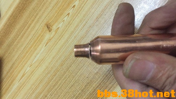

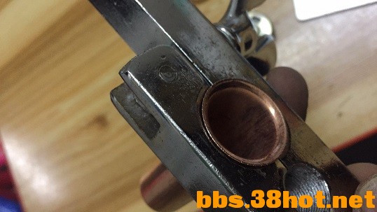

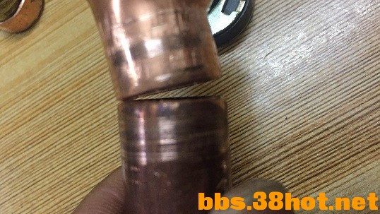

为了实现盲插,必须给他扩孔,

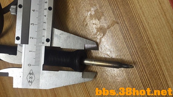

 楼主| 发表于 2016-5-21 20:26:35 | 显示全部楼层

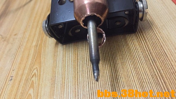

发表于 2016-5-21 21:00:54 | 显示全部楼层
浪费!你一天应该挣3900的,结果做了个卖390的东西!
发表于 2016-5-21 23:29:32 | 显示全部楼层
浪费2!你一天应该挣3900的,结果做了个卖390的东西!
发表于 2016-5-21 23:30:44 | 显示全部楼层

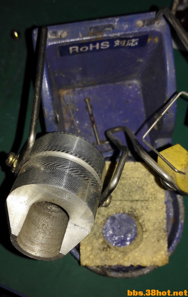

其实,不知道呢用不用铲头,如果用铲头的话,这样座害你连烙铁架都没得用。
 楼主| 发表于 2016-5-22 06:28:35 | 显示全部楼层
你好,铲头,什么架子能用?别装牛角尖,哈哈
发表于 2016-5-22 06:45:31 | 显示全部楼层
做得很完美,有一定的钳工功底,工具也比较全,那铜管喇叭口做得很漂亮,支持DIY,顶一回,赞一个!!!
发表于 2016-5-22 07:27:19 | 显示全部楼层

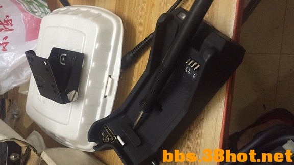

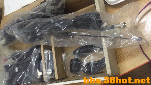

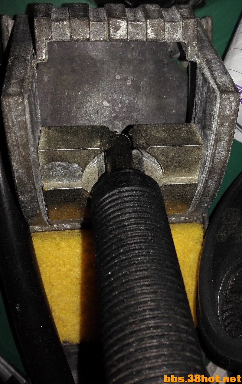

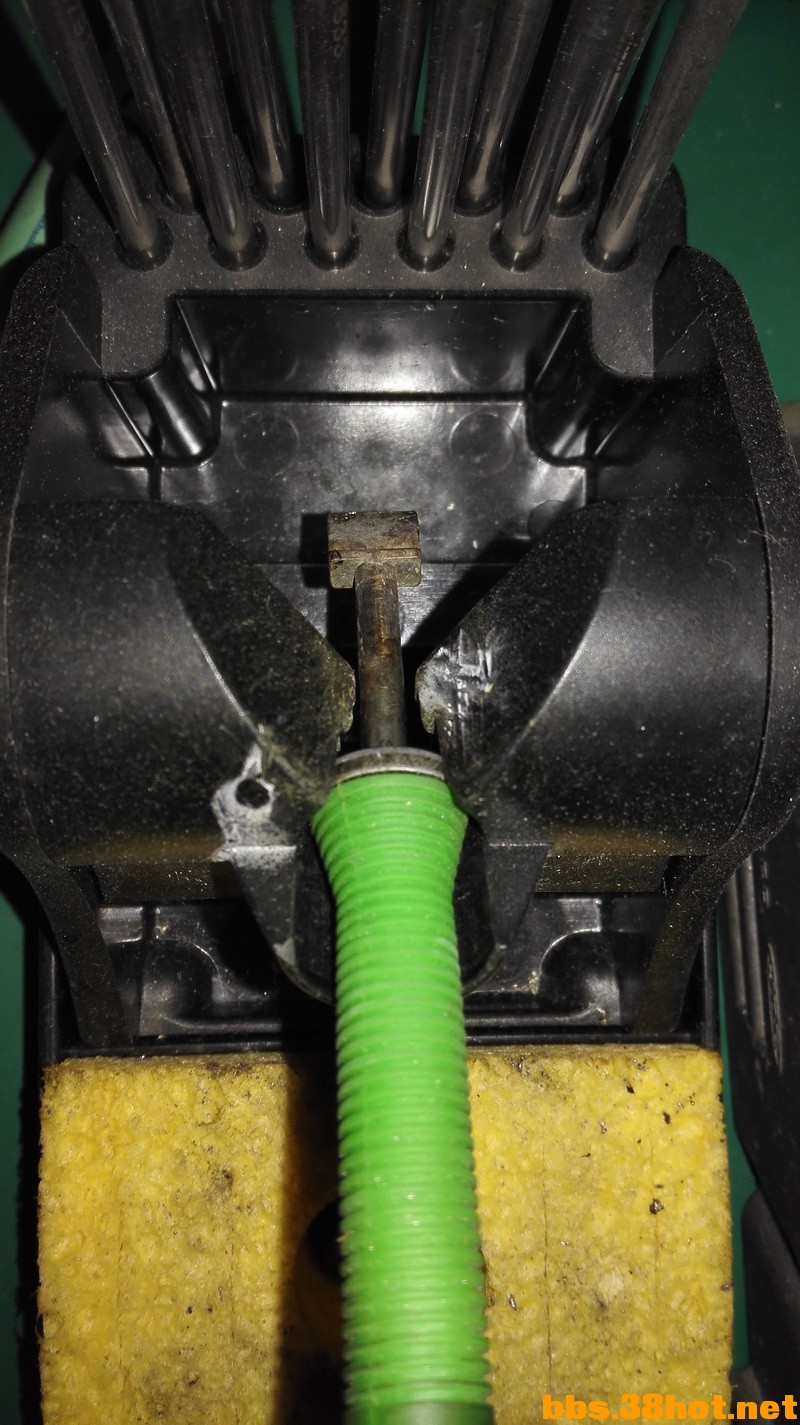

不是钻牛角尖,是很现实的,奥科回温快好用,但是大功率器件还是得铲头,只要常用,就免不了要用到的,我用奥科超过十年了。我现在就铲头刀头都用,平时就用037、137两款头。其实这个DIY并难实现,如原装架子那样开条合适的槽就行。
奥科原装休眠架
奥科原装休眠架
奥科不带休眠老架
奥科不带休眠老架
朋友DIY
朋友DIY
后面个是朋友花心思diy的奥科休眠座,像你做的圆筒形,我用它大半年,一修大功率东西就烦,因为换上的铲头无法放

第一 我很少用铲头,高温有STTC817一般场合足够。第二 我这个可以实现盲插,铜管里面顺滑,能自己精准到位实现休眠。
第三 我的成本是10元左右,性价比的话,你别跟我比了,准你自己投降!
第四 我觉得我的比你三个任何一个好看,哈哈
