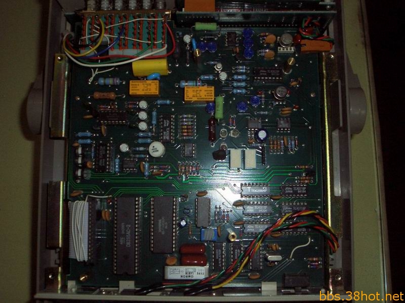

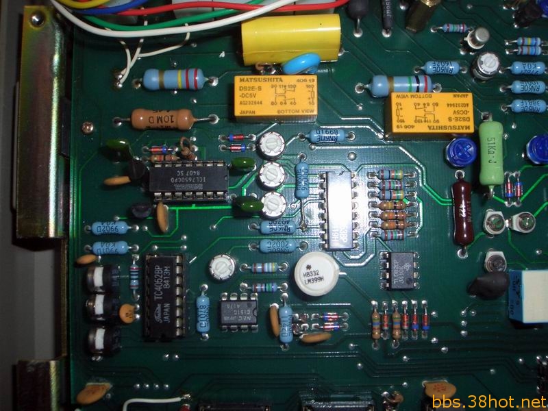

进了台4位半的日置3222做工作表,商家说电压电阻准,到手测试发现电阻档偏低,电压档偏高,
10K0.1%的电阻显示9.981K,7.750V显示7.772V,看下面图片应该是电位器调准
