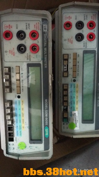

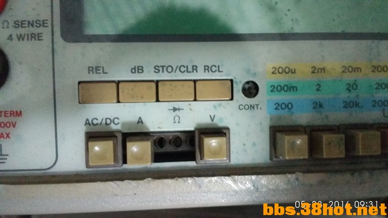

求购 50元的GDM-8055里面开关。您可以拆其他配件,需要的可以都拆了,我就是需要开关。带外壳或者不带外壳的线路板都可以,我在武汉,

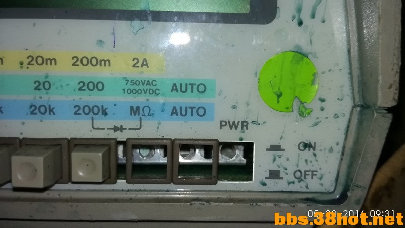

我收的2台都是开关损坏一台电源开关里面弹片没有了还有几个开关损坏不能开机测试,一台开机不能测试档位开关损坏,几个开关弹不起来,拆配件可惜,先收开关更换看看,收不到在拆一台拼装一下看看。拆配件也是超值的。我在武汉,有出的朋友直接报价

弄到原装的恐怕困难,一个建议,寻找顾伟其它3,4位半的台表,虽然那里面开关瓣数不尽相同,但是是一个类型,键冒也通用,可以改装。我在黄石与你距离不远,你先找找
发表于 2016-5-22 07:51:53 38hot手机频道 | 显示全部楼层

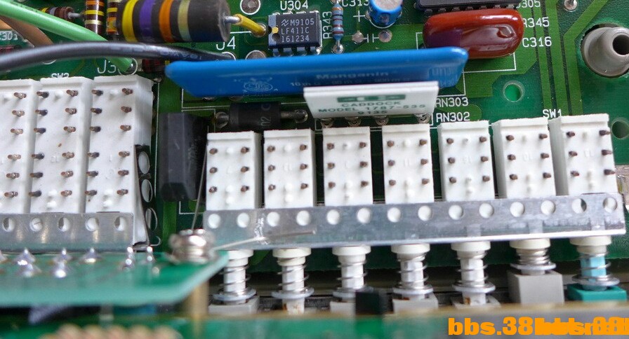

开关弹不起来,你看看轻触按键那块小板固定螺丝带的叉簧是不是滑到了按键柄上面了?一定要搁在开关金属上面,这点很重要,一是影响开关工作,二是测量干扰增大
发表于 2016-5-22 07:59:55 38hot手机频道 | 显示全部楼层
这种琴键按键拆卸方法要换一下思维方式,可别一个个引脚焊开,那可是猪了。方法是按键取下键冒,卡簧,弹簧,顶住整条开关侧边金属簧,按键向里推,可从按键后面退出来整个开关机构,弄一个开关就自动怎么修了,实际上不需要整个机构都退出来,能退几毫米就行。琴键后面挡事的几个元件要拆下来。
发表于 2016-5-22 08:20:43 | 显示全部楼层
这张照片能看见小板固定螺丝带的叉簧固定位置,也能看见琴键状况,如果缺失开关内部簧片,估计是右边3个,维修挡事的元件是白色排阻和边上的大二极管,其它东西不要拆了,拆排阻要用吸锡线,小心剥离,防止损坏排阻
 楼主| 发表于 2016-5-22 08:29:49 | 显示全部楼层
儒生 发表于 2016-5-22 08:20
这张照片能看见小板固定螺丝带的叉簧固定位置,也能看见琴键状况,如果缺失开关内部簧片,估计是右边3个 ...
您好。谢谢,我这个不是接触不好是这个开关柄断了。开关损坏。您提供的方法很好。我先找看看。不行拆一个机器开关拼一下看看。

发表于 2016-5-23 08:29:27 | 显示全部楼层
yangfei1980 发表于 2016-5-22 20:12
谢谢您了!非常感谢!

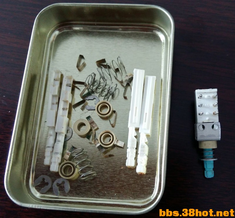

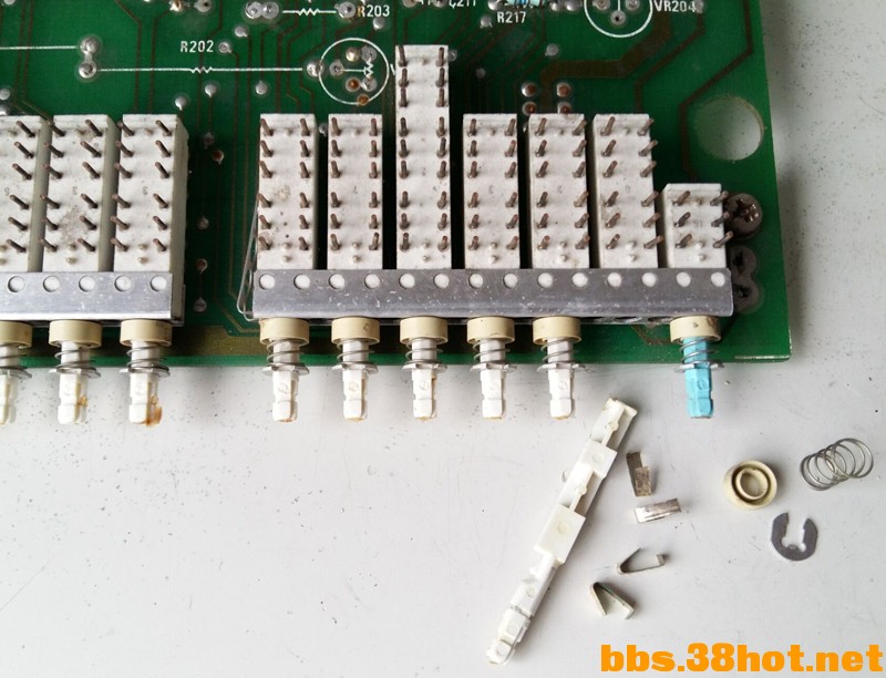

刚才看了一下,顾伟8035台表琴键跟8055是一个系列,只是刀瓣数不同,多数是4瓣的,跟8055功能选择琴键一样,但是8055档位选择是2瓣,可以用4瓣的裁去后面两瓣使用。图片右下是拆开一个开关情况,推杆和5个簧片都跟8055一样,只是长了,可以裁。琴键外壳一般不会坏,坏了也是可以裁切使用。

刚才看了一下,顾伟8035台表琴键跟8055是一个系列,只是刀瓣数不同,多数是4瓣的,跟8055功能选择琴键一 ...
您好。您这块板出吗,我那台里面正好有2个功能切换开关是4弹片的损坏,其他都是2弹损坏。正好使用,这么交易。谢谢您

发表于 2016-5-23 09:51:08 | 显示全部楼层
这周吧,他们过来我就让带回去。安装有点技巧,一是你得把开关后面挡事的元件拍照做好标记拆卸下来,然后退出损坏部件,边退边观察,便于逆向安装有点经验,特别是内部簧片安装,是倒着装的,搞一次就明白了另外,内部部件清除出来之后,酒精棉签认真清洗内部,新换上的簧片用手挫掉氧化层,不能使用砂纸之类东西,簧片表面镀银

发表于 2016-5-23 10:13:41 | 显示全部楼层

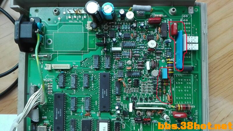

171126hcnsxgii6crsthfl.jpg 红线内的元件拆下,注意排阻得小心拆下,双面印板+穿芯孔,排阻搞坏了可不好求。按照我前面说的拆除办法操作。那一排三极管可别去拆它,搞不好静电击穿。

红线内的元件拆下,注意排阻得小心拆下,双面印板+穿芯孔,排阻搞坏了可不好求。按照我前面说的拆除办法操 ...
谢谢!换一个思路,我把互锁机构拆了单拆故障开关下来更换,比拆排阻更加安全。没有拆过那个开关不知道,互锁机构好不好安装。
6个脚的开关使用堆锡比较好拆,在使用吸锡烙铁清除孔里面的锡。
发表于 2016-5-23 11:08:35 | 显示全部楼层
这种琴键开关的互锁机构就是一次性压封的,不好搞,我试过,并且开关塑料不怎么耐温,时间长一点变形,所以只能我那种办法,排阻我昨天就拆过,先吸锡带尽量把锡吸干净,剩点点粘连,用套针捅一下。(可用同轴电缆的铜屏蔽网代替,但是铜网要新,好上锡,抹上松香就当吸锡带使用,80年代修录像机我就这么干的)
备件已经给你备下,电源自锁开关有锁扣在里面,与左边的联动琴键不相干,只是封条连贯。用前面说的办法退出是无效的,只好微型手锯直接割开联动机构的封装压条,焊下来的,你拿去装就行,旧的自锁电源开关也同样锯下。
