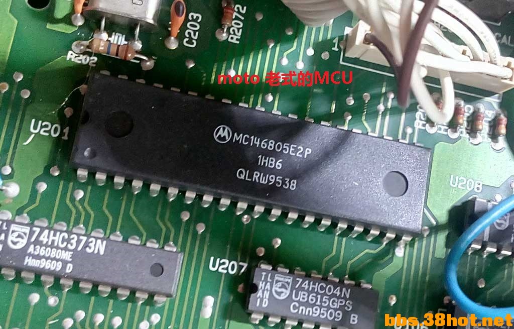

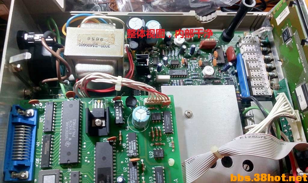

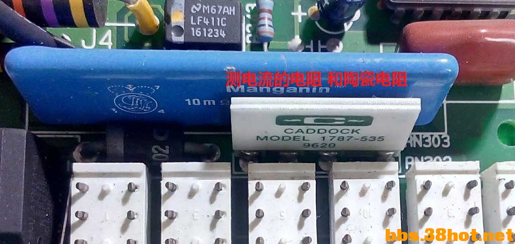

50元的GDM-8055 拆机图片。
发表于 2016-5-21 17:16:12 | 显示全部楼层 |阅读模式

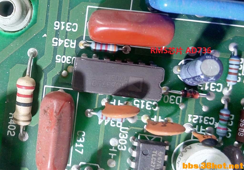

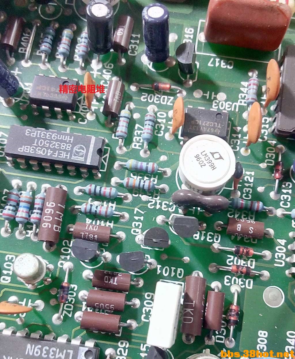

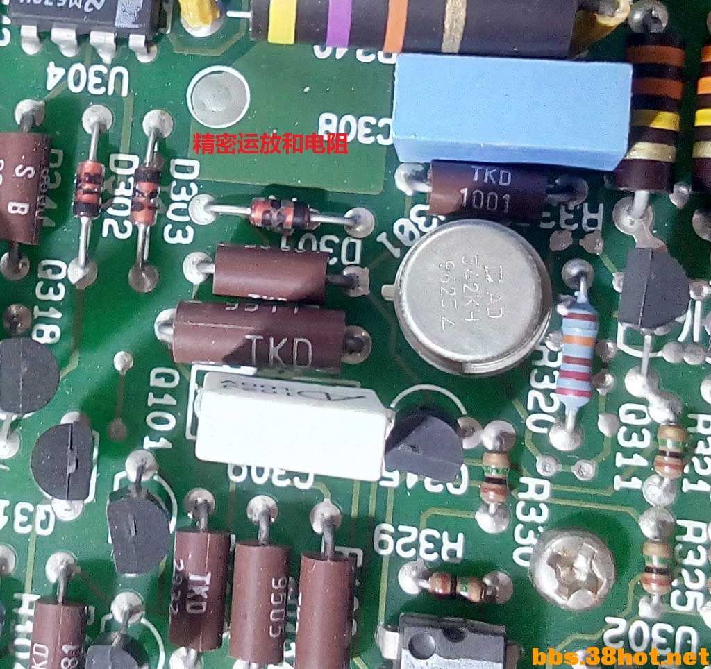

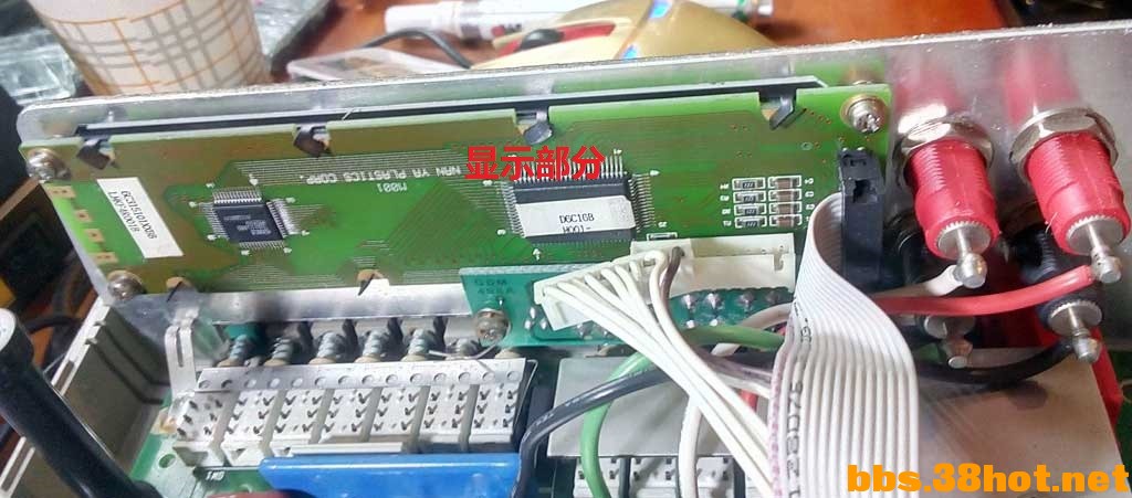

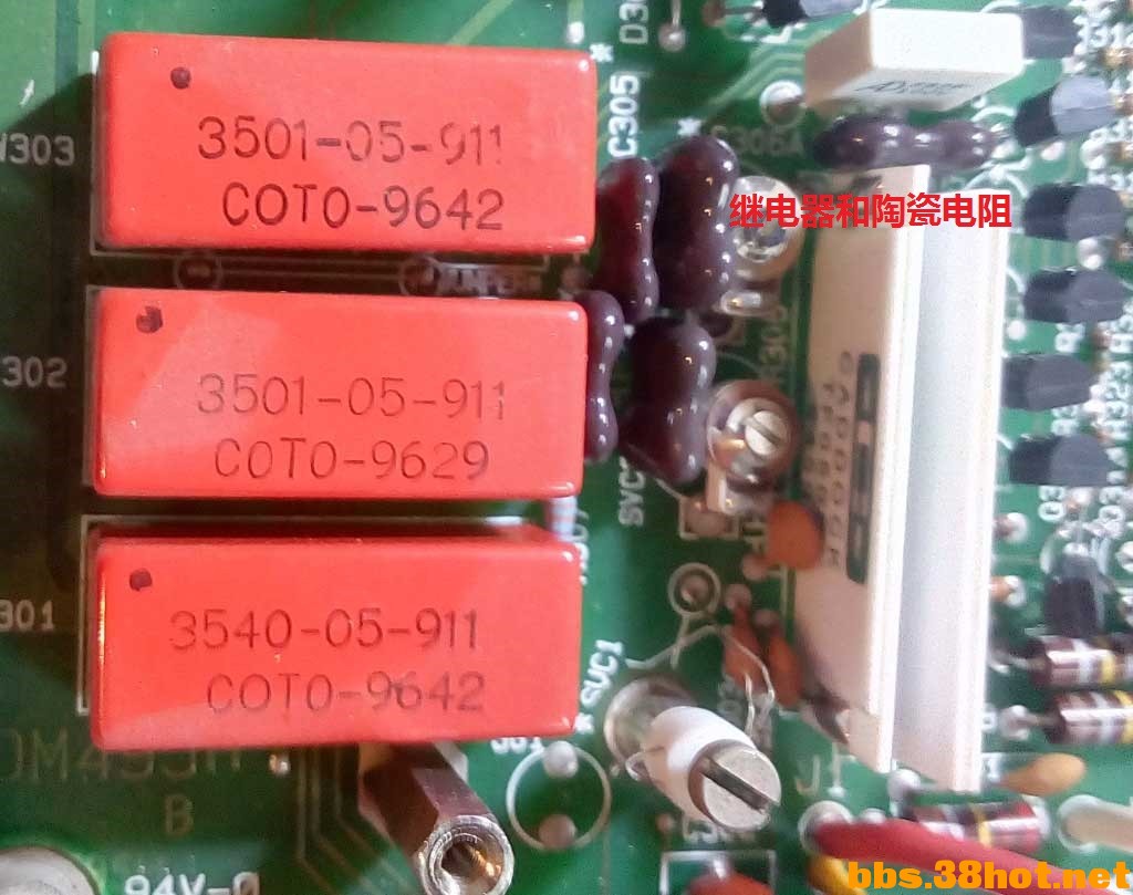

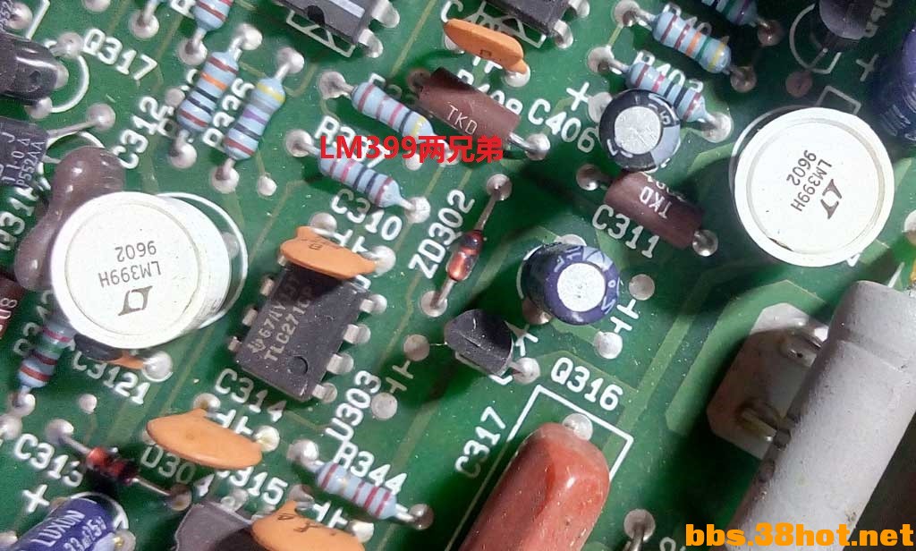

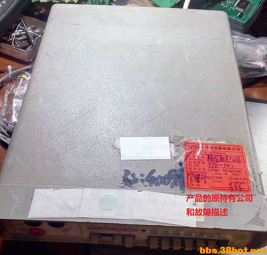

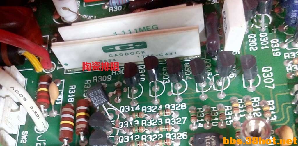

内部做工感觉还行,双基准 LM399H, 直接上图。
发表于 2016-5-21 17:42:42 | 显示全部楼层
对得起这价格

你的机子20v档有问题?这个机子20v不准,其他档很准。而且很多机子都这样,我怀疑电容,尤其是svc2.
现在先热机半小时后再看看。

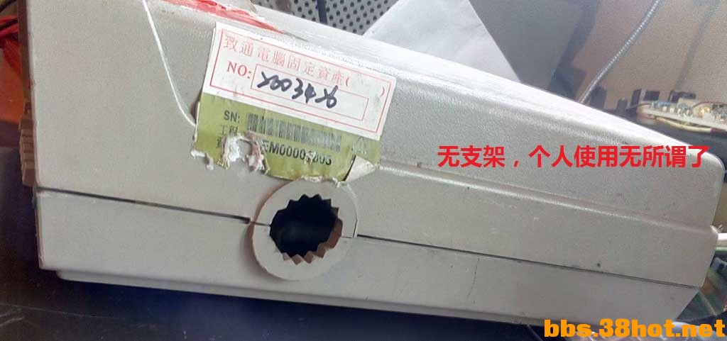

发表于 2016-5-21 17:51:43 | 显示全部楼层
我的成色很烂,也没gpib板,但能测量,有支架。
UC_Photo_087.jpg 一一

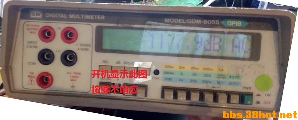

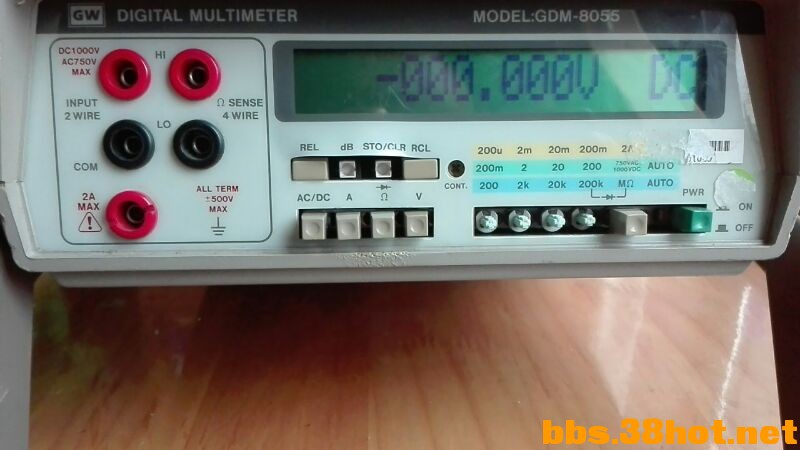

 楼主| 发表于 2016-5-21 18:34:20 | 显示全部楼层
一一
我这个肯定要修理,不修了根本进不了测试界面!现在没时间,也不知道放到哪天。

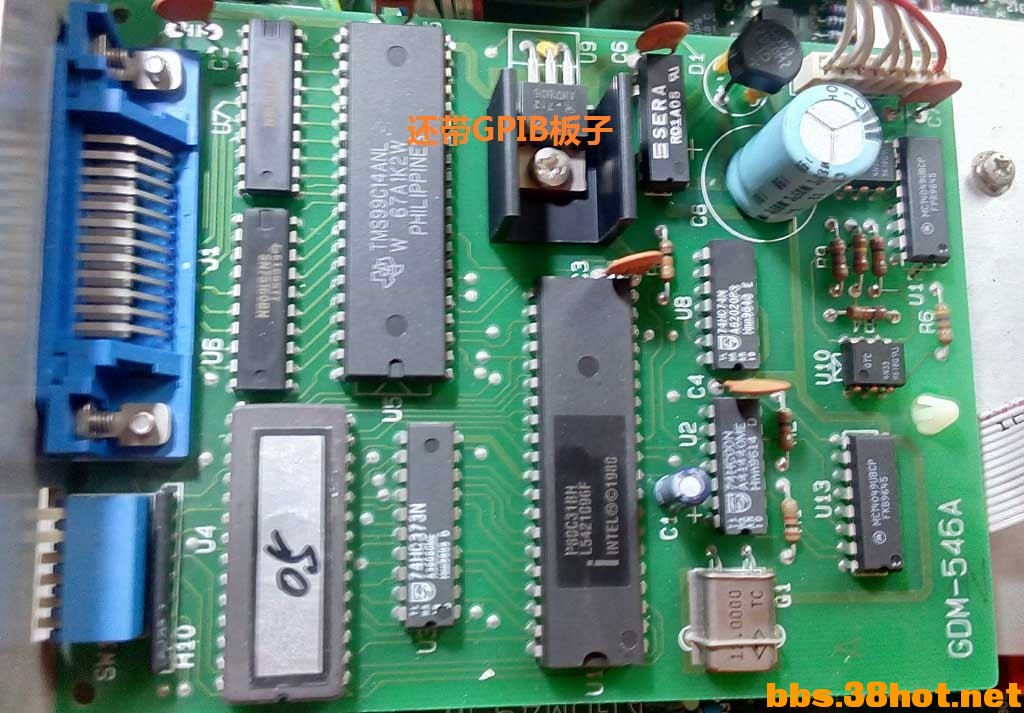

发表于 2016-5-21 19:03:58 | 显示全部楼层
把gpib板拆了看看。
发表于 2016-5-21 19:38:43 38hot手机频道 | 显示全部楼层
我的也收到了,琴键消耗了我半天时间,清洗琴键开关不需要把整个拆下,只需要卸下开关后面挡事的rn302及边上二极管就行。拔下键冒,雕离弹簧卡将弹簧拿下,向后推出按键4毫米左右内部簧片就会出来,清洗再还原就行。注意小心操作,弹簧,簧片容易蹦掉。打理出来需要校验,坛内有校验帖供参考。

我的机器压根儿,进入不了测试界面,按键也无效。
发表于 2016-5-21 19:52:28 38hot手机频道 | 显示全部楼层
显示DB,是不是DB按键短路了,拔了插头试试。

发表于 2016-5-21 20:00:00 | 显示全部楼层
你把面板后面那块小按键板的插头拔掉看看恢复没有,怀疑db键短路。
几乎判断是开关按键问题
 楼主| 发表于 2016-5-21 20:03:48 | 显示全部楼层
几乎判断是开关按键问题
等明天来试试看!

发表于 2016-5-21 20:36:42 38hot手机频道 | 显示全部楼层
看图不仔细,图上那个插头已经拔了。
