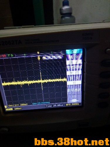

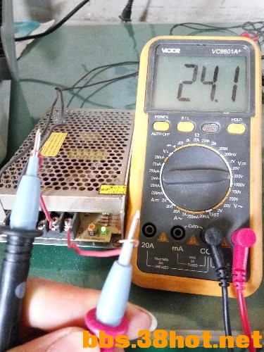

本着不耻下问的精神,又在本坛发基础贴求助了。这台示波器实在是操碎了心,研究了段时间,发现了个这样人问题,测试台试机5.2v电源和工控用24v开关电源的时候波形很直,峰峰值得到的是毫伏电压,操作步骤是偶合选值流,再按自动,测24v开关电源竟然提示无信号输入。但是测自带方波,正弦交流,和逆变焊机等波形幅度大的设备时,电压那些都显示正常,还请指点下我哪里设置错了,这个型号的机子没说明书,能不能恢复出厂设置?

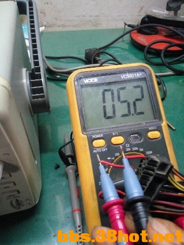

这是测的5.2v电脑电源

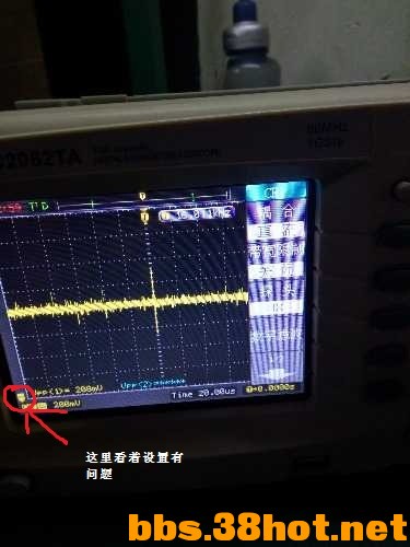

示波器看着是OK的啊,直流自动测量就是没有结果啊,首先你设备输入耦合-》直流,5V的时候设置1V/Div,然后将偏移调整到示波器底部就可以了,想看直流耦合有没有坏,测量-》最大值,如果测量就是5V左右,那就没有问题的,只是设置问题。 161756w6pdl4xjbjxp4jzp.jpg.thumb.jpg

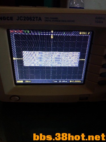

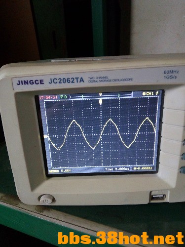

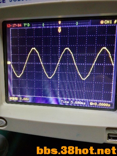

接上续,各个功能都试过了,感觉示波器也调乱了,发现个问题是按下ch通道选择键,会出现个直流/交流耦合选择键,选了直流,再按auto后又变成交流,直有测自带方波不会变成交流,还有个问题是以前测220变压器的波形圆润点,现在感觉上下都尖的,不知道是否哪里调乱了,还是电网的问题,这是工厂的电,非线性设备非常多,不知是否会影响波形
第一张是刚买来试的波形,第二张是捣鼓后刚试了下,发现变样了,测试的东西和参数都一样,请问下,第二张波形正常吗?
 楼主| 发表于 2016-5-25 08:54:04 38hot手机频道 | 显示全部楼层
第二张波形虽然差不多,有点像齿了,不圆润
