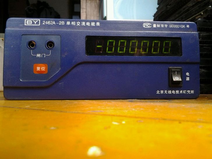

高精度电能表,0.2%
每台200元,仪器较重。
有参考说明书,该仪器用来校准普通电能表,其精度高,也可以用来研发新产品衡量耗电量。
是当年北仪(北京无线电研究所)开发的,现改制为北研兴,公司网址:www.beiyanxing.com
据说该所的仪器是各电力单位必备,用来作校准。
如有问题请旺旺或电话联系。
BY2462A-2B主要特点:
电压、电流输入采用无源互感器隔离,并具有保护措施,采用混合膜集成时分割乘法器电路,提高器件集成化程度。整机生产工艺先进,可靠性高,外型新颖美观。
装置准确度等级分为:0.05级、0.1级、0.2级
主要技术指标:
◆ 电压输入范围:180V~260V (220V量程)
◆ 电流输入范围:0~5A
◆ 脉冲输出: fH=9777.78 Hz,fL=0.98Hz
◆ 外形尺寸: 330mm×210mm×88mm
单相标准电能表:
BY2462A-2B(fH= 5kHz)
BY2462A-1(100V、220V; 1A、5A、20A)
BY2462N(显示功率值)
BY2462A-7(最大电流50A)
BY2462A-9(最大电流100A)
BY2462A-4(最大电流100A)
一、产品简介
BY2462A-6单相标准电能表,是一种具有大电流输入功能,高准确度、高稳定性、实用性很强的电能计量仪器,具有高频(fH)和低频(fL)脉冲输出,并设有直流模拟电压输出,额定输出电压为2V,本电能表主要用于电能表检验装置。
二、功能特点
本电能表主要由新型时分割乘法器和电流频率变换器组成,电压和电流输入采用无源互感器隔离并有保护措施,整机具有测量范围宽、线性好,并在过载恢复后具有能立即正常工作、安全可靠、使用方便等特点。
本表在生产过程中采用先进的工艺手段,包括将时分割乘法器利用表面贴装技术(SMT)集成为一片厚膜电路,提高了器件的集成度;互感器采用新型的设计方案和绕制工艺,使整机的稳定性和可靠性大大提高;采用的标准机箱,外表美观,结构轻巧,携带方便。
三、主要技术指标
输入特性
电压输入量程(Vac):220V; 输入范围(Vac):180V~260V
电流输入量程:0.25A、1A、5A、20A、100A; 输入范围:各量程额定值的120%
测量频率范围:50.0Hz±2.5Hz
功率因数: 1 .0、0.5(L)、0.8(C)
输出特性:
脉冲输出频率 fH=9777.78Hz; fL =0.978Hz
输出电平:TTL电平
工作电源:220V±10% 50.0Hz±5%
功耗:约6VA
预热时间:一小时后可以测量。
外型尺寸:宽450mm×高132.5mm×深360mm
质量:约5kg
