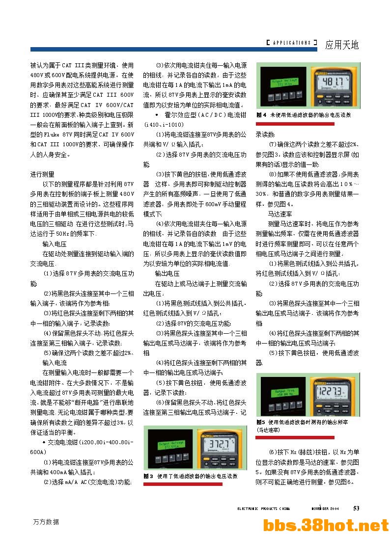

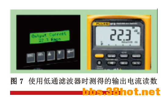

分享一篇文章,87v用低通与不用低通测量调速电机

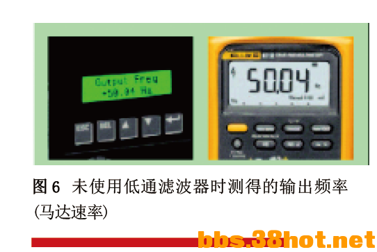

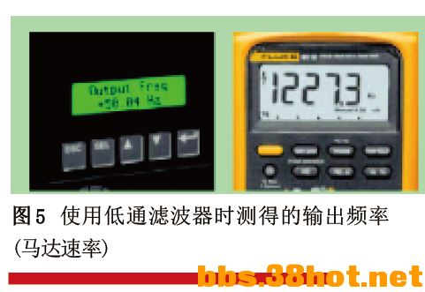

图5和图6没看懂,用了低通滤波器的数值差别很大,反而没用低通滤波的数值接近。
发表于 2016-5-22 10:58:32 | 显示全部楼层
图5和图6明显是颠倒了
