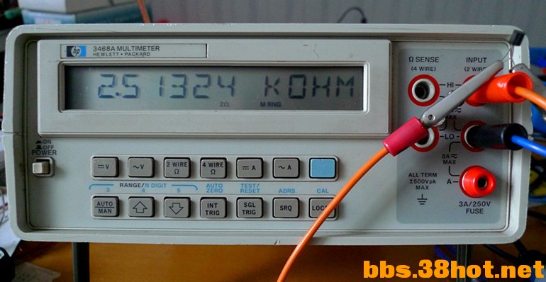

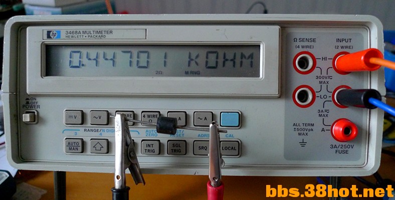

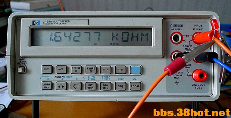

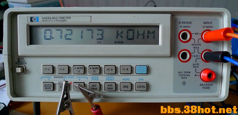

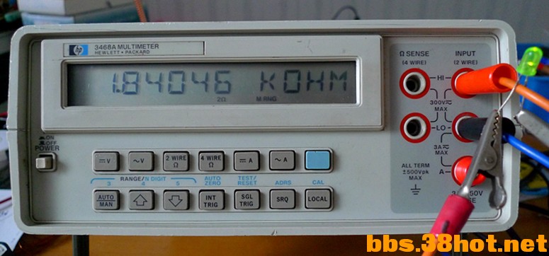

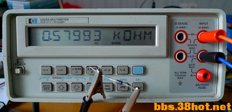

HP3468A没有专门的二极管挡,所以好象不能够测量二极管的正向压降,其实欧姆档中的3KΩ挡完全可以当二极管挡测量用,3KΩ挡的恒定电流约1mA,输出电压不小于6V,所以小于击穿电压6V的都可以测试,包括6V以下的稳压二极管.由于是1mA的电流所以表上指示的KΩ正好是V,即1KΩ=1V.
1N4148
1N4007
6A二极管
红发光二极管
绿发光二极管
TL431
二极管
测量

我以前就说过,3457 电阻挡(和 3468、3478 一样满度 3030990)可以测白光 LED,因为它们其实 2.7V 左右就导通
我还说过,advantest 的 6871、6581 电阻挡可以测 <12V 的稳压管
它们的电阻挡满度可以达到 12V
而且,测试电流可调(6581)
