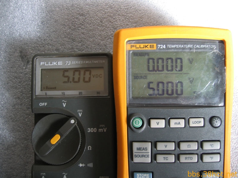

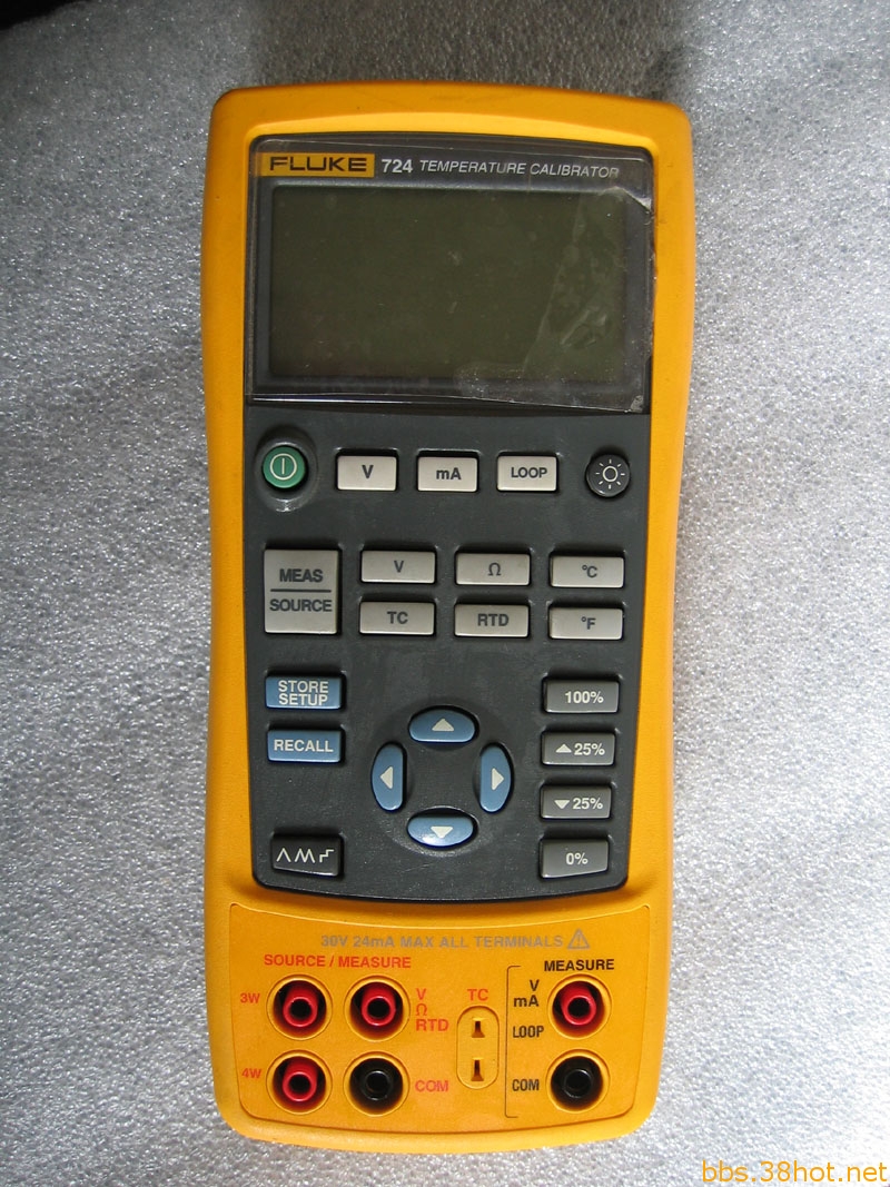

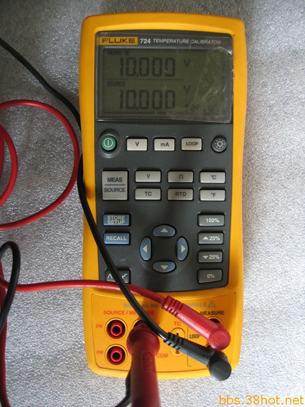

单位的表,打报废了,故障是上部不显示,花100元买回来了。结果发现就是保险坏了而已,先直连上测试一下。功能基本用不上,但是比较好玩。
万能的神坛,各位万能的老大,哪位有说明书麻烦给一份吧,中文的最好,万分感谢了。
就是下面这个家伙了
保险不常见

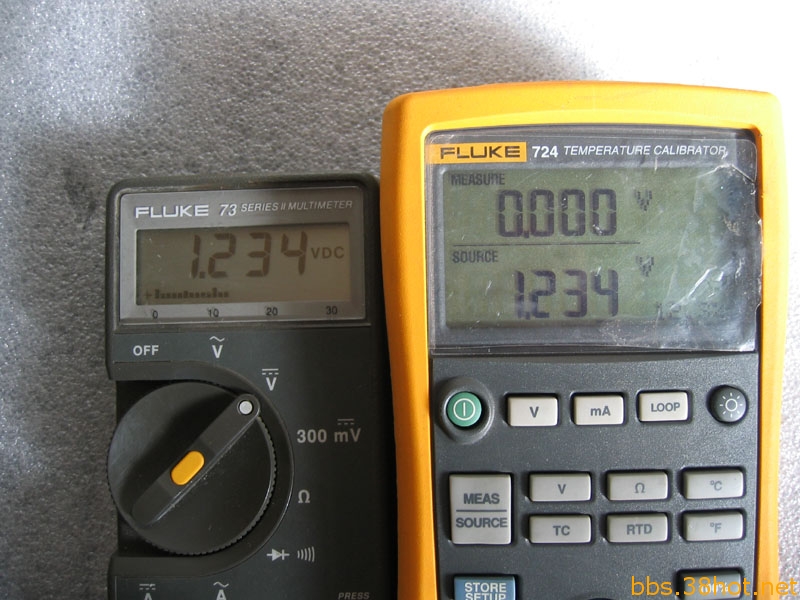

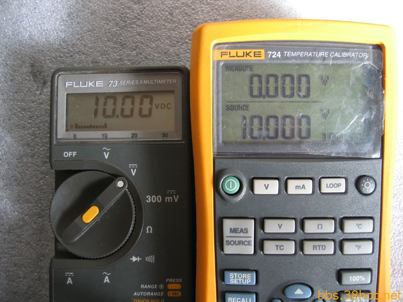

能当简单的电压基准用

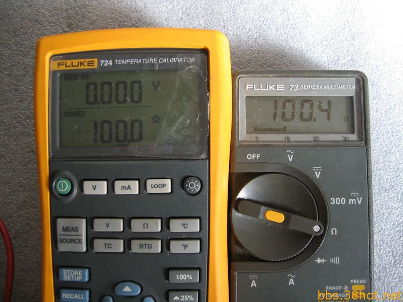

当然也能校正电阻,只是这个73比较渣。

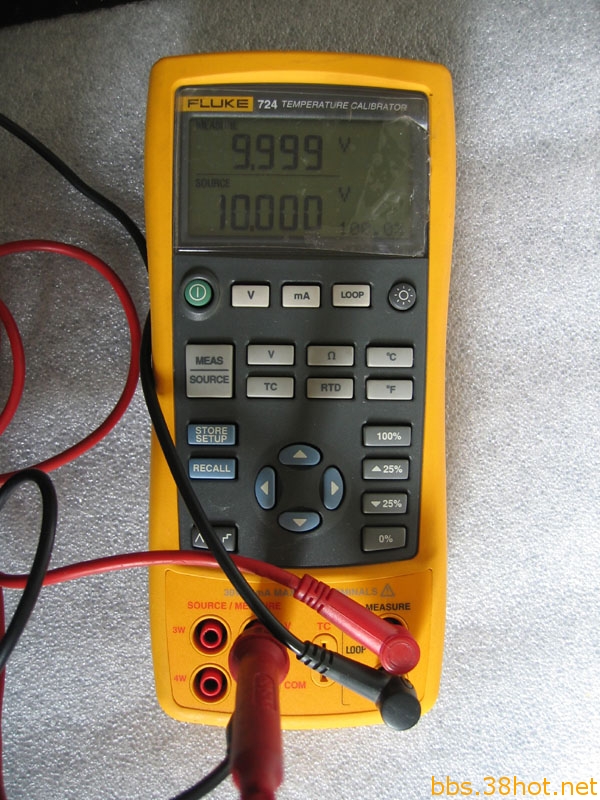

用自己检测输出的时候,不知道为什么总是从9999到10000跳,频率不高。
查了查资料,主要是校正温度用的,可惜手头没有温度表,没办法继续测试了。
