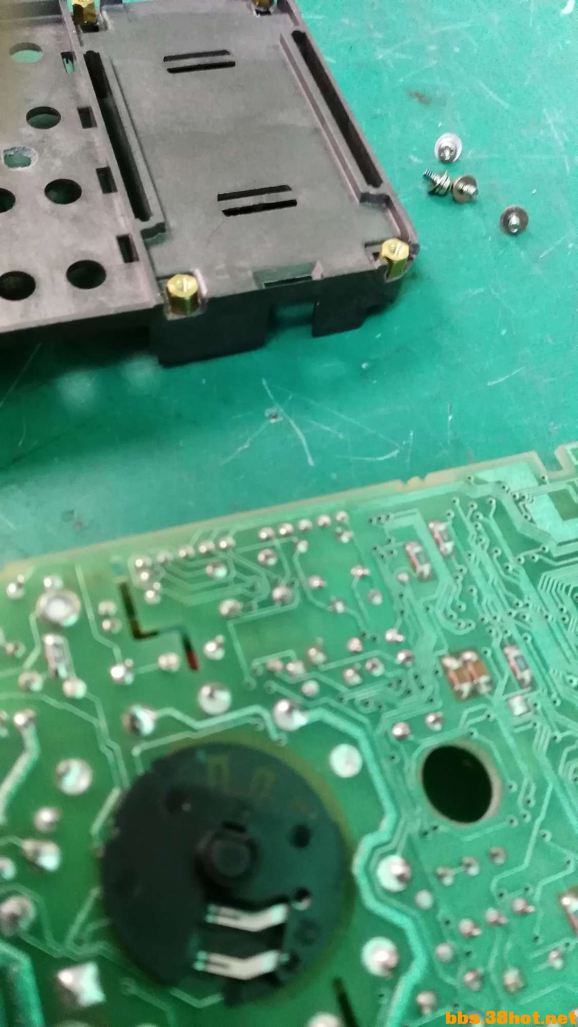

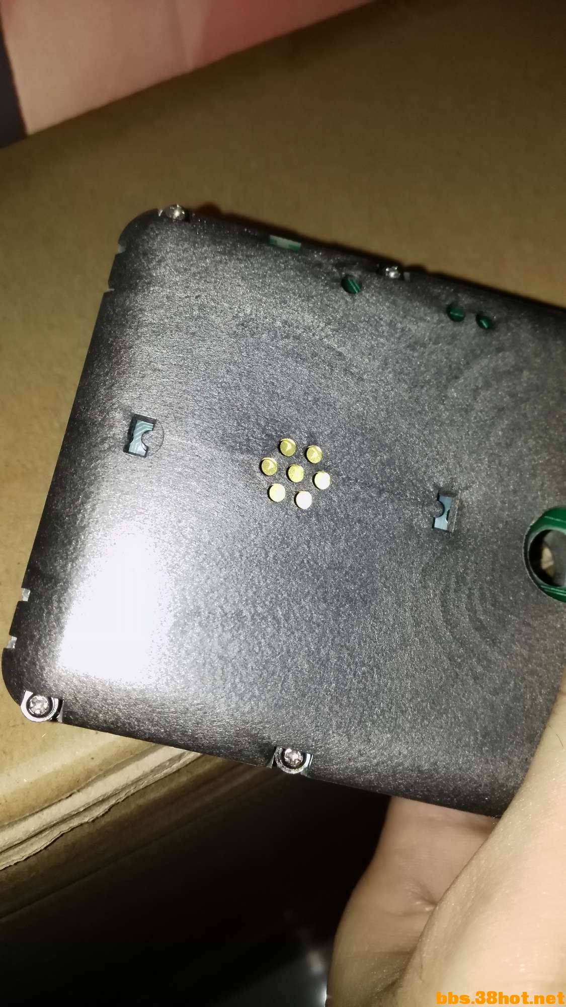

       在隔壁坛收了一个87,总体看都很好,就是被拆过的87基本上屏幕卡扣保不住,断了3个。拿着看了蛮久,想了挺久,到处找材料(在公司),最后确定了这个修复方案。

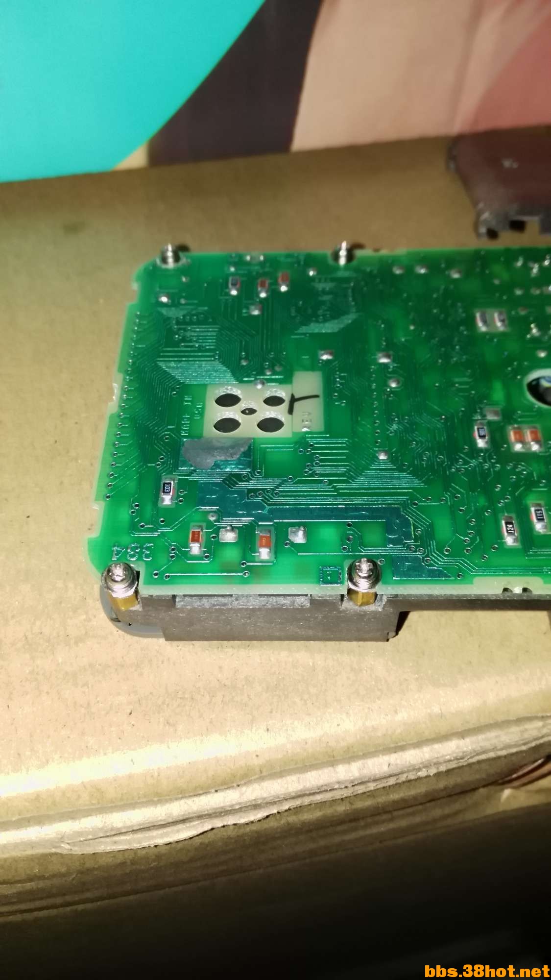

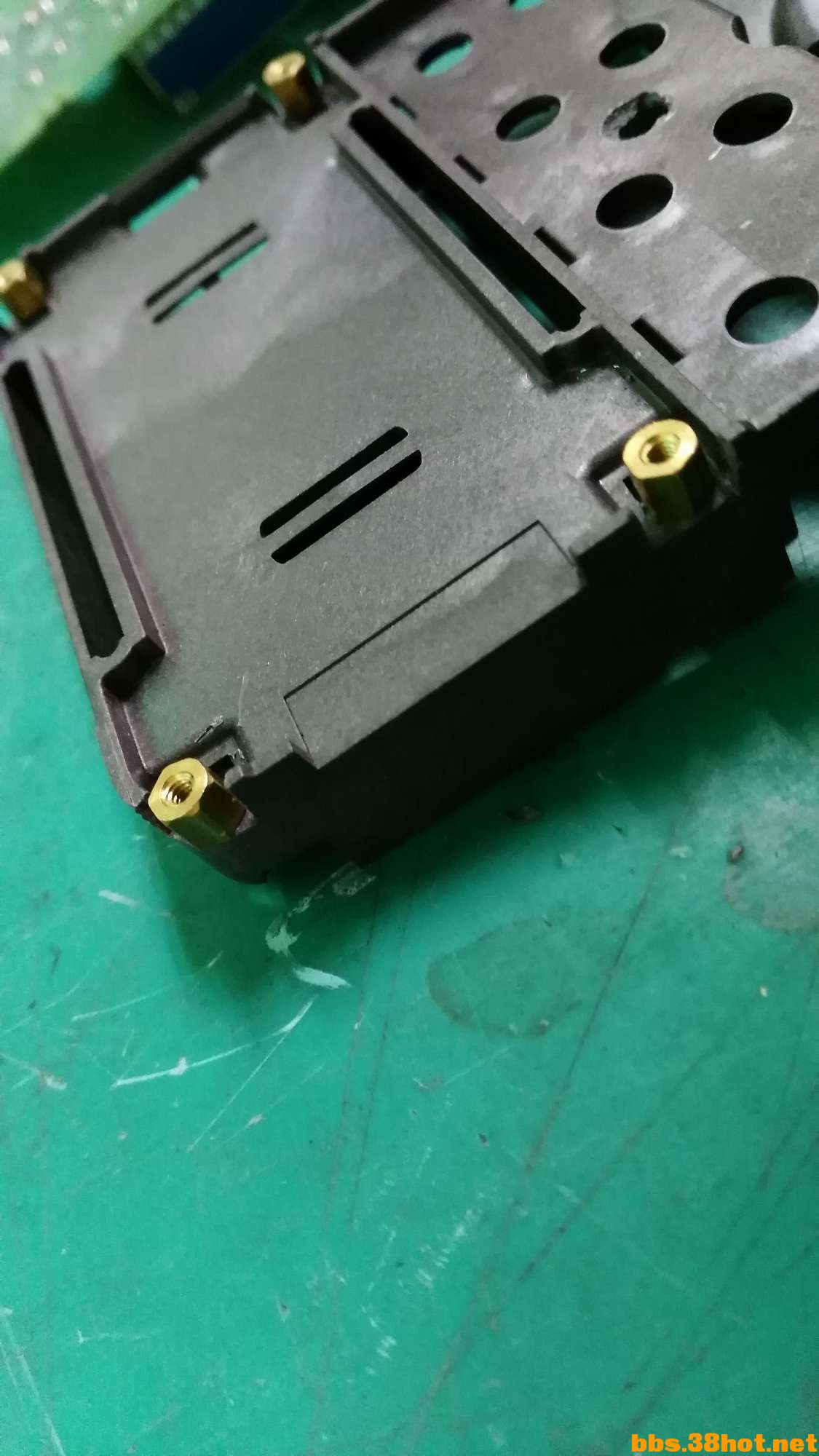

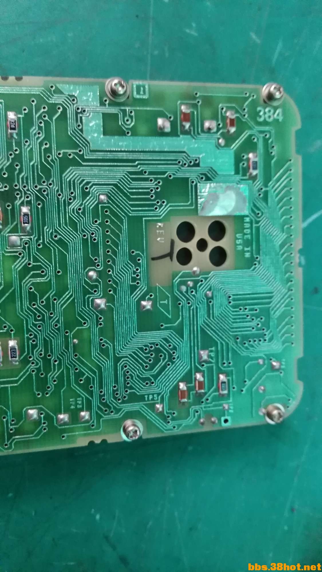

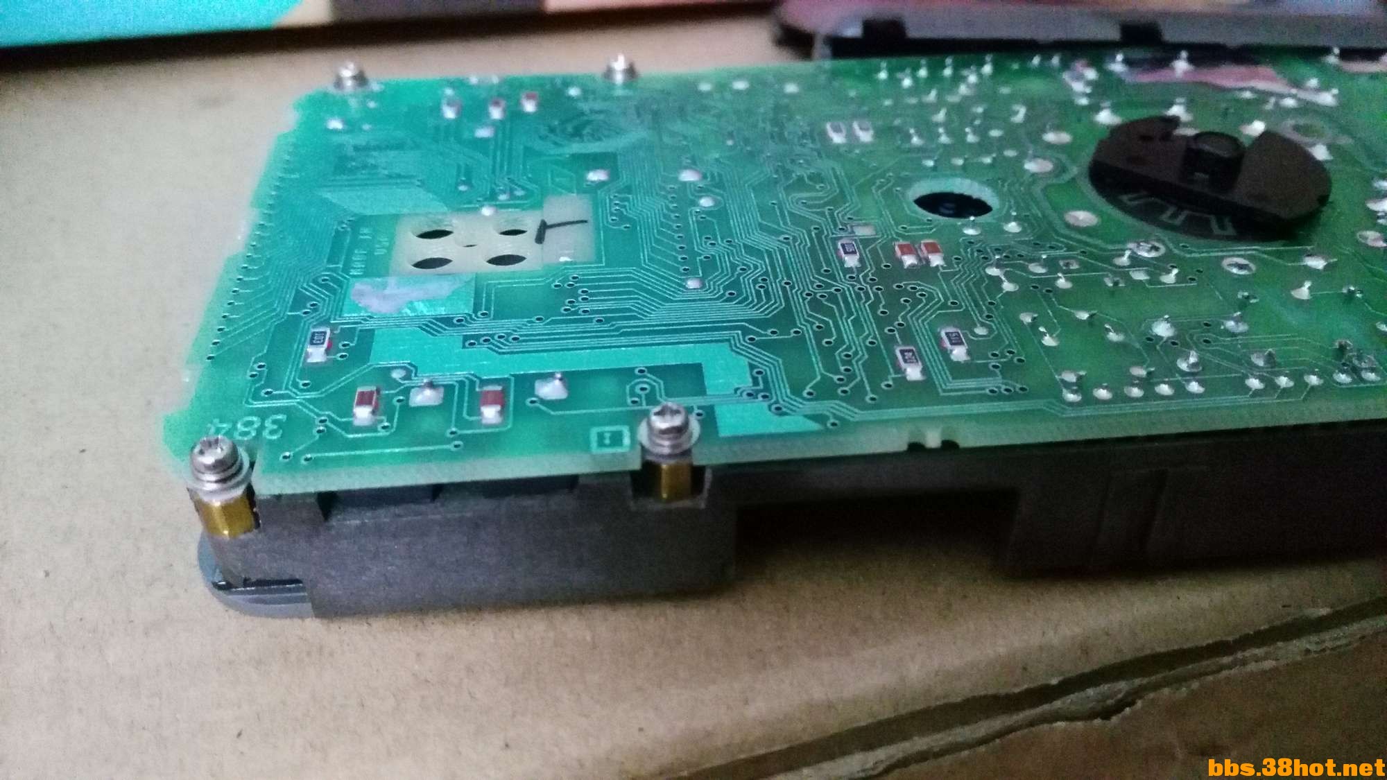

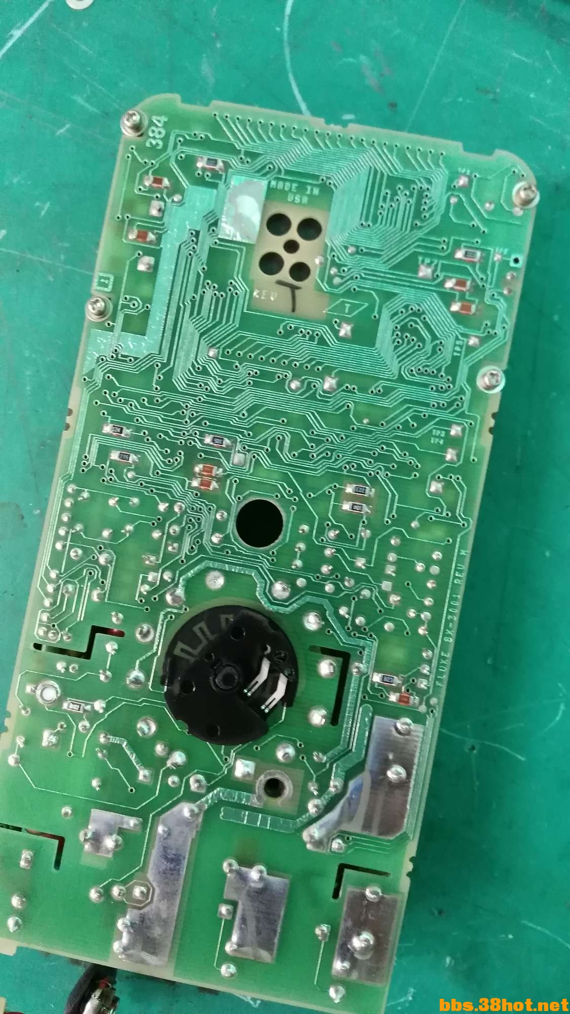

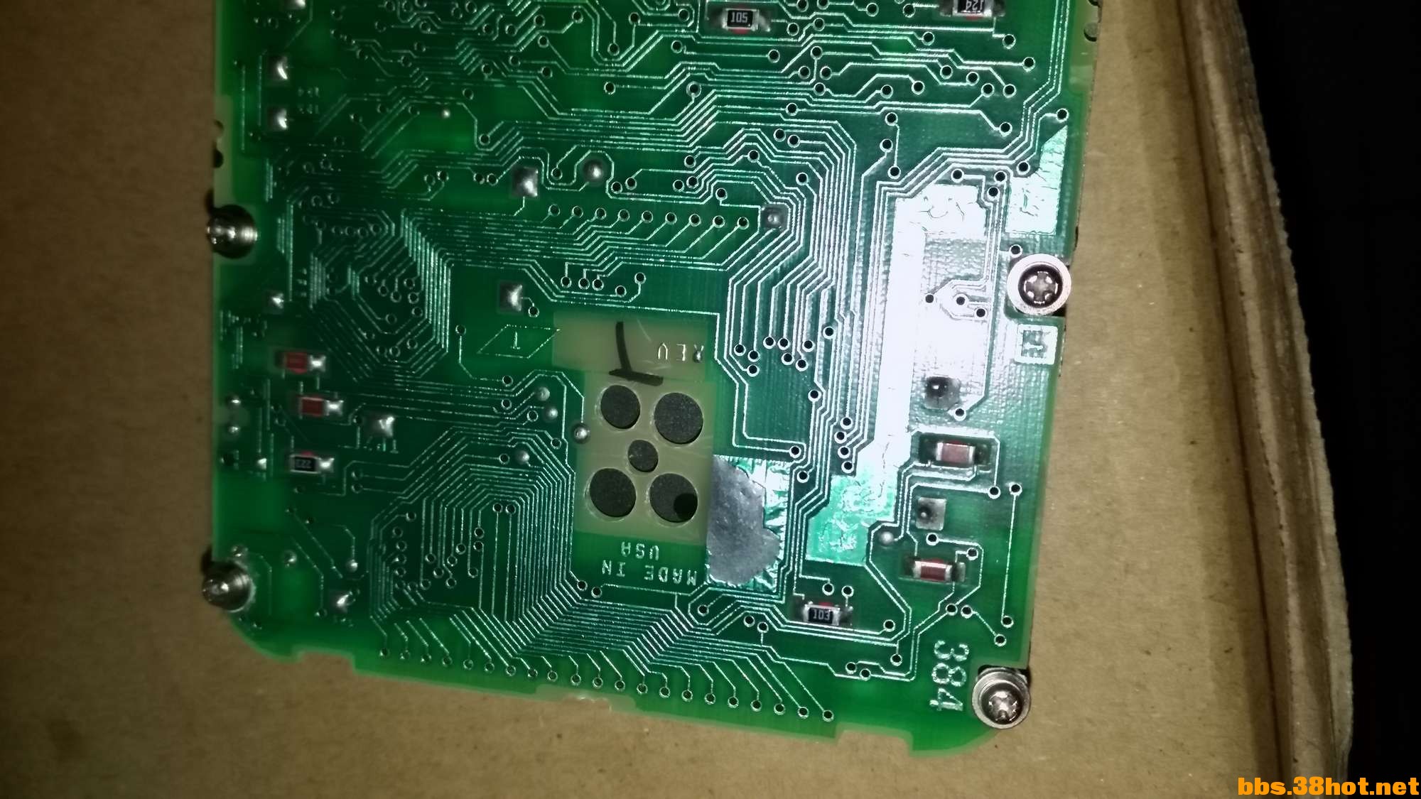

        过程如下:先把剩下的1个卡扣也掰断,然后把靠转盘这边的两个没有缺口的卡扣位置用剪钳各剪出一个缺口(妨碍装铜柱)并用美工刀修整,然后把断掉的卡扣剩余部分用美工刀削平(使铜柱可以相对垂直的固定),最后用小钻头(口径稍微小于铜柱)在每个卡扣位置适合位置钻孔。把准备好的小铜柱装上螺丝(防止铜柱被上锡),用镊子夹住铜柱对准开好的孔,用烙铁给螺丝加热,就这样把铜柱“种”下去,照此法种完其余3个铜柱,最后找来自带垫圈的四颗小螺丝,剩下的就是上螺丝了。对于完美主义的我来说,这个方法还是比较美观和牢固的。不过值得一提的是,之前有人的帖子说这个盖板导电的,在上述过程中,最开始直接装螺丝,结果开机闪一下字就关闭屏幕了,估计就是铜柱或者螺丝跟主板上的走线有接触,后来我每个铜柱都加了个手工剪出来的绝缘垫片,4个螺丝中有1个是会接触走线的,也加上绝缘垫片,最后开机就不会有问题了。
       不过顺带问一句,我这表第一次开机的时候会先显示一下乱码(每个数字的e和c段吧,太快只能看到这个),再后来反复开机都不会,不过关机隔蛮长一段时间后又是这样,马上关机再开就不会,是直接全显。
