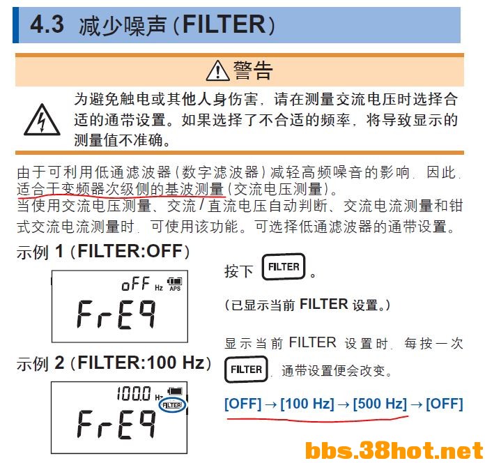

真有效值数字万用表可以测量基波有效值吗?
比如fulke 177,有时候需要测量变频器输出电压
发表于 2016-5-21 10:20:54 | 显示全部楼层
真有效值数字万用表可以测量变频器输出电压的有效值(包含了谐波)。
但是如果只测量【基波】的话要打开低通滤波器才行,滤波器截止频率越接近基波频率,谐波干扰越小。
不清楚fulke 177是否配备低通滤波器。
日置DT4256是真有效值表(带宽1KHz)配备了低通滤波器,且有100Hz 500Hz两档可切换。
【低通滤波器(Low-pass filter)是容许低于截止频率的信号通过,但高于截止频率的信号不能通过的滤波装置】
