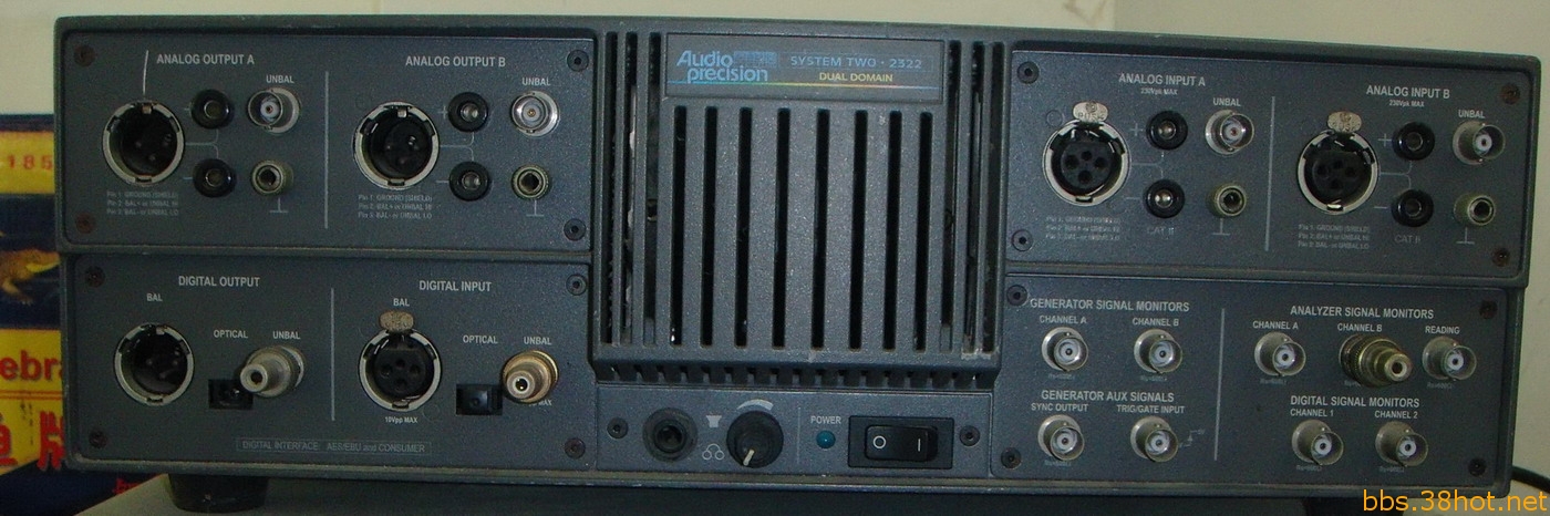

采集卡推荐NI pci-4461,音频分析仪推荐Audio Precision SYS-2722。

王珏:采集卡推荐NI pci-4461,音频分析仪推荐Audio Precision SYS-2722。 (2012-02-10  14:59)
4461全新的根本买不起。后面的二手都买不起。
4461二手的也很少看到。
